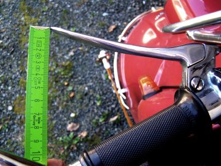

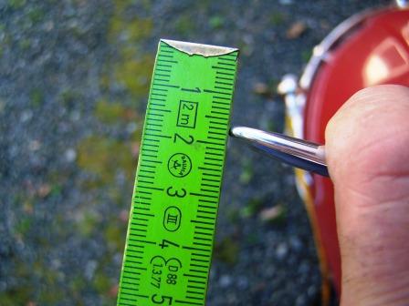

heinkel-bernd hat geschrieben:bis der Kupplungshebel am Lenker an seinem Ende 1,5 bis 2cm Spiel aufweist !
in der Montage-Anleitung steht aber das gleiche: Seite 46 "etwa 20mm (Außenkante des Hebels)" :o
Du wirst das Spiel immer am "Gelenk" prüfen und hast heute Früh meinen Beitrag warscheinlich etwas flott
durchgelesen. Kann im Eifer des Gefechtes ja leicht passieren ! :lol:
Nochmal zur Sicherheit (Ein Bild sagt mehr als tausend Worte) !
Ich hoffe es sind hiermit alle Mißverständnisse in Sachen "Kupplungsspiel" ausgeräumt ! :mrgreen:

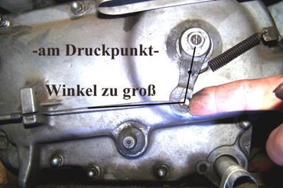

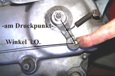

Die hintere Einstellschraube dient zum Einstellung des Winkels vom Kupplungshebel zum Kupplungszug !
Diese Einstellung beeinflusst aber weniger die Funktion der Kupplung, soll aber den Kupplungshebel in
eine Stellung bringen, bei der man zum Auskuppeln die geringste Kraft braucht ! :idea:

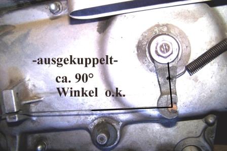

Diese Einstellung geschieht folgendermaßen:
- Kupplungszug am -Hebel aushängen
- M8er Mutter nur so weit lockern, daß der Hebel noch auf seinem Sitz vebleibt
- Gewindestift mit passendem Schraubendreher so verdrehen, daß der Hebel in der Stellung (Bild 2)
am Druckpunkt anliegt. Mutter wieder festziehen
- Einstellnippel entkontern und komplett eindrehen ( Seil wird länger)
- Kupplungszug in den Hebel einhängen und so einstellen, daß am Handhebel das nötige "Spiel" entsteht
- Bei gezogener Kupplung (ausgekuppelt) kontrollieren, daß der untere Hebel eingermaßen senkrecht steht
- Kontermutter des Einstellnippels wieder vorsichtig anziehen und festen Sitz der Mutter am Hebel
nochmals kontrollieren
Wie gesagt: Die richtige Stellung des Hebels verringert den Kraftaufwand am Handhebel, das Kupplungsspiel
wird am Bowdenzug eingestellt !
Viel Erfolg :D

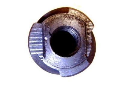

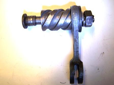

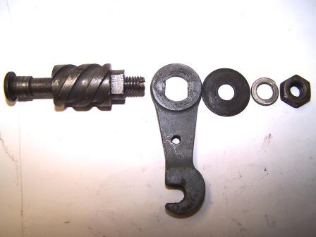

Dazu müssen aber die Stirnflächen des Schneckengewindes bei richtiger Stellung des Hebels am Kupplungsdeckel
minimal vorstehen.
Der Hebel wird dann kraftschlüssig mit der Mutter M8 auf Diese gepresst ! :mrgreen:
Damit die Schneckengewinde am Kupplungsdeckel nicht zu weit vorstehen, hat man durch deren drei Gewindezüge
auch drei Möglichkeiten, die optimale Stellung zu finden ! :idea:
Kupplungsschnecke 3 kompr.x.JPG (23.86 KiB) 10358 mal betrachtet
In der Regel lässt man die Gewindegänge der Schnecke am Gewinde des Kuppungsdeckels so "anschnäbeln",
daß an der Schnecke die geraden Flächen für die Hebelaufnahme senkrecht stehen ! Man sollte aber ruhig
die anderen zwei Möglichkeiten auch ausprobieren ! :wink:
Der Kupplungshebel soll bei gezogener Kupplung mit dem Kupplungszug einen Winkel
von ca. 90° bilden ! (Siehe mein voriger Bericht )
