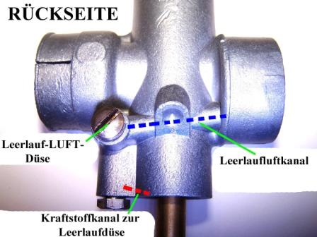

Erst einmal den Weg der "Leerlaufluft":

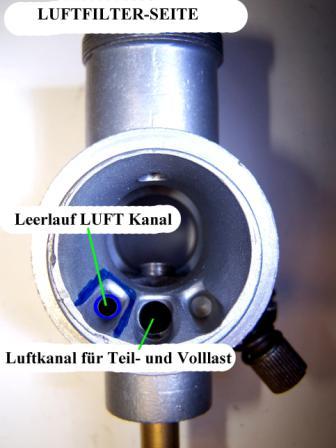

Linker Kanal für Leerlaufluft<br />Mittlerer Kanal für Teil- und Volllast<br />Rechter Kanal geschlossen
Über den Kanal für Leerlaufluft wird diese durch die Leerlaufluftdüse zur Luftregulierschraube
geführt.
Der Vergaser-Typ 1/20/55 besitzt KEINE auswechselbare Leerlauf-LUFT-Düse,<br />sie ist fest mit angegossen!!
Durch Hineindrehen der Luftregulierschraube verengt deren Spitze die Bohrung der Leerlaufluftdüse,
das Leerlaufgemisch wird fetter !
Beim Herausdrehen wird der Durchgang der Leerlaufluft größer, das Leerlaufgemisch wird magerer !

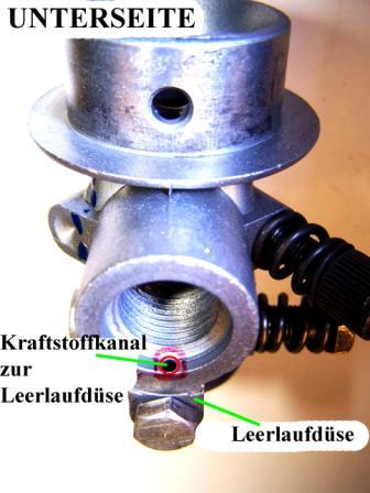

Jetzt der Weg des Kraftstoffes im Leerlaufsystem:

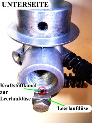

Durch die kleine Bohrung im untersten Bereich des Vergasergehäuses wird Kraftstoff
angesaugt. Gleich dahinter sitzt die Leerlaufdüse, die mit ihrer exakten Bohrung den
Durchfluss des Kraftstoffes begrenzt!

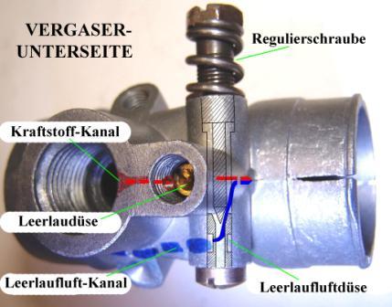

Nach der Leerlaufdüse vermischt sich der Kraftstoff mit der Luft aus der Leerlaufluftdüse, deren Menge
ja mittels Luftregulierschraube so eingestellt werden muß, daß ein optimal zündfähiges Gemisch entsteht !

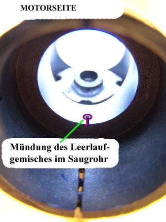

Danach wird dieses Gemisch durch eine Bohrung gesaugt, die hinter dem Gasschieber in das Ansaugrohr
mündet.
Merke:
Die Kraftstoffmenge ist durch die Leerlaufdüse fest vorgegeben !
Mit der Luftregulierschraube wird die Leerlaufluft eingestellt:
Hineindrehen: Luft wird weniger - Gemisch wird fetter !
Herausdrehen: Luft wird mehr - Gemisch wird magerer !

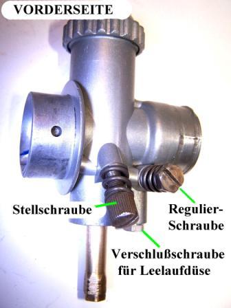

Die Einstellung der Leerlaufdrehzahl geschieht mittels Stellschraube.
Der Gaszug wird so eingestellt, daß beim Hochziehen ca 1mm Spiel spürbar sind, ohne daß sich die Drehzahl
des Motors erhöt. Der Gasschieber sitzt dadurch auf seiner Stellschraube auf und "hängt" nicht am Zug !
