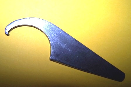

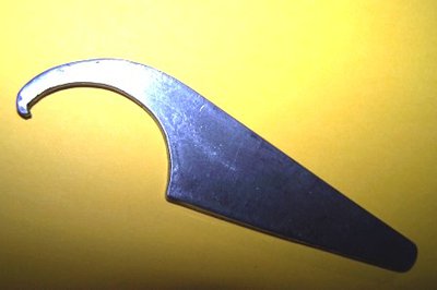

Habe mir einen kleinen Hakenschlüssel gefertigt, der im Werkzeugfach so gut wie keinen Platz wegnimmt.

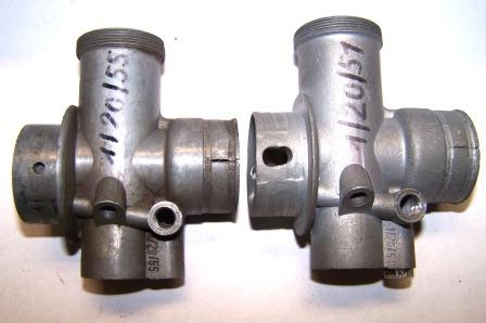

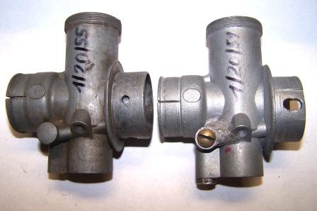

Worin bestehen denn die Unterschiede zwischen einem 1/20/55 und einem 1/20/51? Wofür steht 51 bzw.55?

Servus Hans,
habe schnell mal die betreffenden Vergasergehäuse angeschaut und keine gravierenden Unterschiede
festgestellt !
Außer:
Die Leerlaufluftdüse ist beim 51er herausschraubbar, beim 55er ist sie mit vergossen !
Die Bestückung der Düsen, Düsennadeln und die Stellungen der Düsennadeln sind laut Vergasertabelle unterschiedlich !
( Die Vergasertabelle gibt es auf der Club-Seite zum Runterholen)
Ich hoffe, Dich mit meinem Beitrag befriedigt zu haben !
