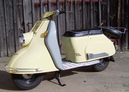

mein Favorit ist der 103 A-1 ! :D
Wenn er technisch und optisch im gleichen Zustand wie der A-2 ist hat er auch einen höheren Wert,
nicht nur finanziell !
Mögen mir die A-2-Fahrer verzeihen, aber der Tourist 103 A-2 ist, natürlich bedingt durch die wesentlich
höhere Produktionszahl und das geringere Alter, fast schon sowas wie ein Alltagsroller !
Wenn man auf eine größere Heinkelansammlung trifft, sieht man überwiegend diesen Rollertyp. :roll:
Also Jürgen, wenn Du auf den "historischen Wert" schaust, ist der A-1 der richtige für Dich ! :wink:
Technisch bestehen zwischen den beiden Typen nur geringe Unterschiede, bis auf die letzte Serie
des 103 A-2: Der hat nämlich teibare 5-Loch-Felgen mit einer Schwingengabel vorne (vorher Alles Tele-Gabeln)
die sehr gewöhnungsbedürftig ist ! :shock:
Beide Typen haben BOSCH-Zündanlage und -LIMA (Unterbrecher dafür sind noch erhältlich).
Original-Auspuffe werden immer mal auf e-bay oder im Markt angeboten, müssen aber meist aufgearbeitet werden,
z.Zt. hätte ich einen auf Lager. Bei Bedarf kannst mir ja mal `ne P.N. schicken. :P
Ansonsten hat Dich ja Andreas technisch schon sehr gut aufgeklärt.
Wenn Du eine Windschutzscheibe suchst, würde ich Dir die Sportscheibe eines anderen Herstellers empfehlen,
habe ich und einige meiner Heinkelfreunde schon jahrelang am Roller und sind sehr zufrieden damit !
Kostet ca.150,-€ mit schwarzem Kantenschutz
(Chrom-Kantenschutz muß man extra kaufen und selbst montieren)
Jetzt bräuchtest Du nur noch einen erfahrenen "HEINKELISTEN", der Dir beim Kauf zur Seite steht ! :?

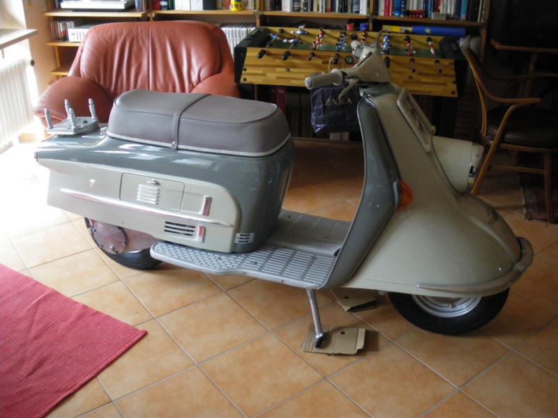

Hallo Jürgen,
anbei ein Bild meines A2-Favoriten:
Wolfgang
