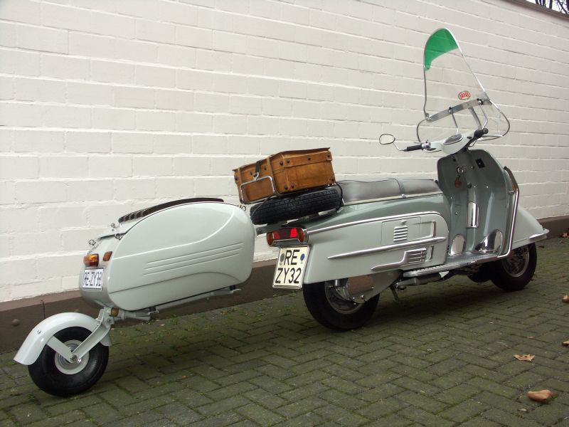

Ich fahre im 103 A2 seit mind. drei Jahren eine 12 Volt 17 AH Gel Batterie in einem umgebauten Batteriehalter mit mechanischen Regler. Probleme sind bis heute keine bekannt.
