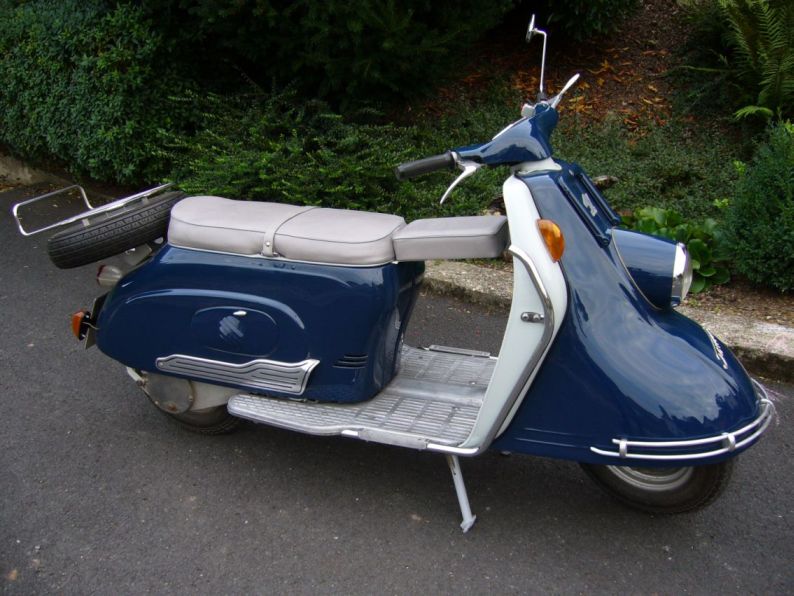

Hallo Chris,
jetzt lass mal den Kopf nicht hängen. Wenn das Teil mal so richtig läuft bist Du um einige Erfahrungen reicher :idea: und wirst Dich sicherlich freuen :D .
Nach der Restauration von meinem A1 vor XX Jahren - ich weiß es nimmer - habe ich außer Öl-Wechsel, mal 'nen Kondensator und der "normalen"
Durchsicht nichts mehr machen müssen. Ein bisschen gelogen :oops: - ich muss immer wieder mal Sprit in den Tank füllen :mrgreen:
Ich hatte damals keine Erfahrung mit so 'nem "Bomber" :?:
Meiner...
Meiner...
