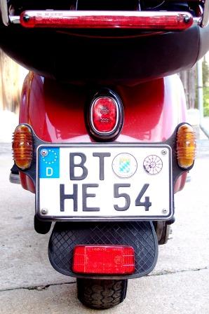

Ich stelle hier einfach mal meine Lösung zur hinteren Blinkermontage vor:
3mm dickes Alu-Blech, lässt sich viel leichter mit der Stichsäge bearbeiten und bohrt sich leichter als Edelstahl ! :mrgreen:
Muß aber vor dem Lackieren mit ALU-GRUNDIERUNG vorbehandelt werden !
Ich muß sagen, meine "Walzenblinker" gefallen mir am Heck recht gut. :)
Vorne habe icht die vom A-2 dran, aber die "Walzenblinker" machen sich da auch ganz gut. Ist alles Geschmacksache !
Diese Blinker haben, wie schon gesagt, den Anschluß von der Rückseite, für die Heckblinker ist das in Ordnung !
Um sie von der Seite anzuschließen habe ich in das Beinschild des A-1 beidseitig eine kurze
Sicke eingearbeitet (natürlich vor dem Lackieren)!
Man kann aber auch mit einem vorgeheiztem Draht in die Kunststoff-Unterlagen eine kleine Nut einschmelzen ! :idea:
Fertig montierte "Walzenblinker" an meinem 103 A-0 mit kleiner Kennzeichen-Unterlage

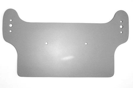

Alu-Unterlage für kleines Kennzeichen mit &quot;Ohren&quot; zur Montage der &quot;Walzenblinker&quot;,<br />Schablone existiert auch für großes Kenzeichen
Alu-Unterlage für kleines Kennzeichen mit "Ohren" zur Montage der "Walzenblinker",

im Anhang findest Du die Maße für die zwei Größen von Kennzeichen-Unterlagen. :)
Ich würde erst mal die Gesamtgröße und die Fläche für das Kennzeichen aufzeichnen.
Dann kannst Du Deine Blinker-Fassungen draufhalten und die Umrisse +Bohrungen
übertragen. Um die Blinker-Fassungen einen Rand von 2-3mm stehen lassen ! :!:
Die mittleren Löcher für die Blinker-Anschlüsse so groß bohren, daß eine Gummimuffe
mit Bougierrohr und Kabel reinpasst ! :wink:
Nun viel Spaß bei Werkeln !
