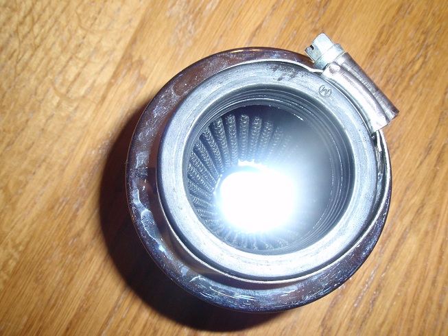

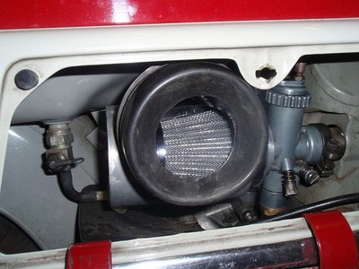

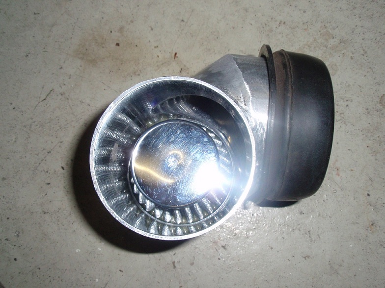

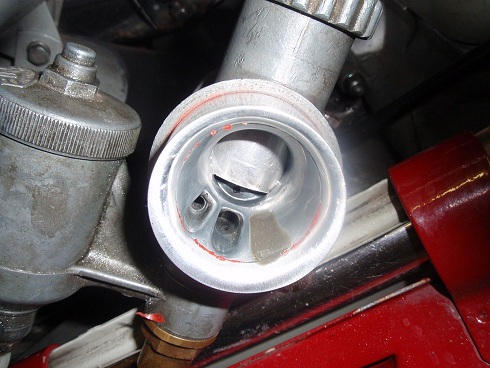

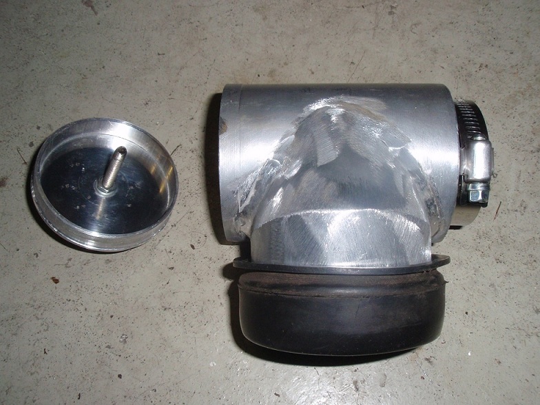

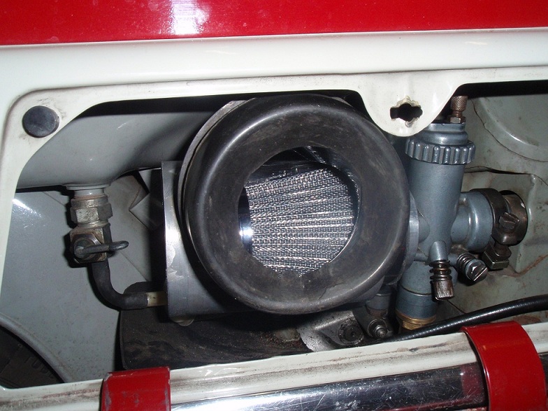

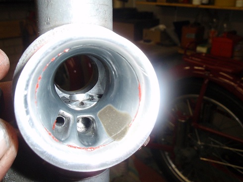

Re: Wie rum montiert man die Ansaugkrümmerdichtung?

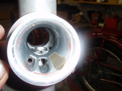

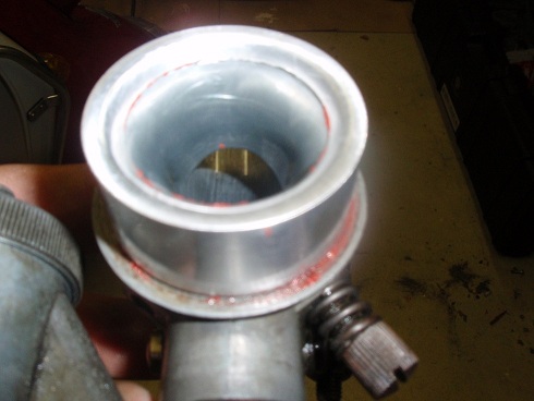

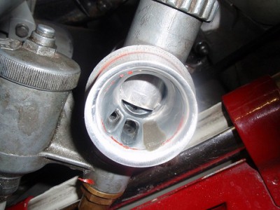

ich habe die luftseite vergrosert um einen k und n filter montieren zu konnen .
wie du sehen kanst lauft zie gleichmasig und hat eine rundung und ich habe das ganse poliert mit wasserfesten sleifpapier 100 und 400 und 1000
sie lauft jetzt sehr stabiel im leerlauf.
ich habe einen groseren krummer v2a und auch poliert
ich habe meinen auslaskrummer poliert
ich habe einen eigenen entwurf ausfuf v2a
die lauft jetzt super
hat eine menge tsiekraft

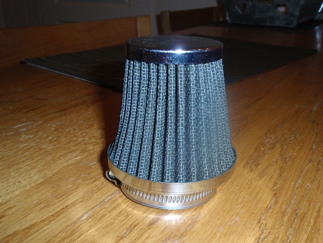

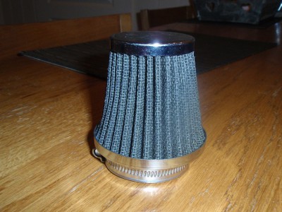

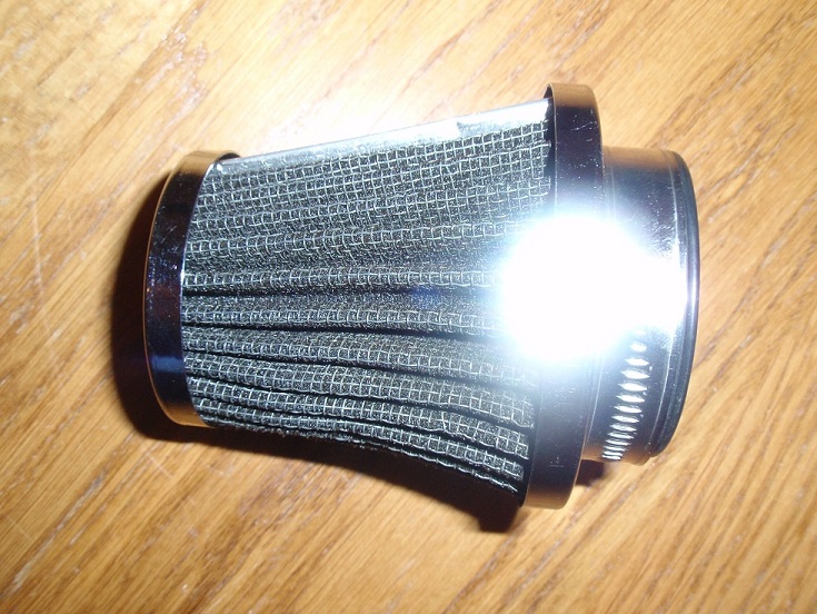

man mus das luftfilter gros genug nemen!

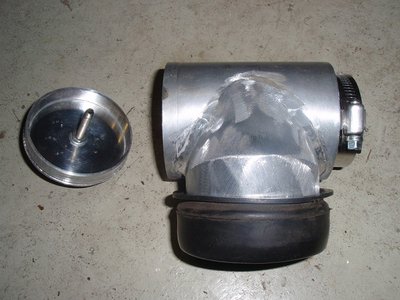

die letste enwikkelungen. aus holland
