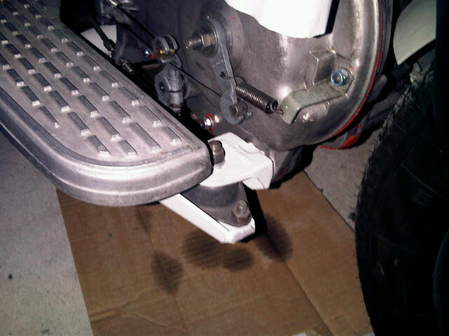

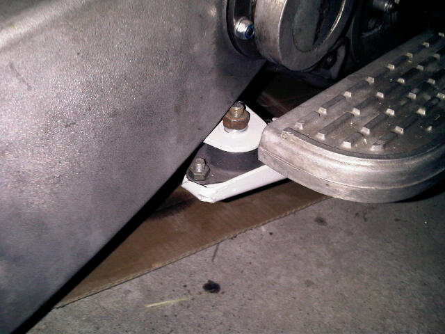

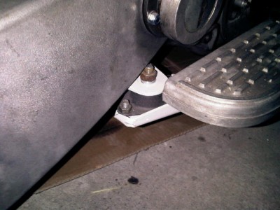

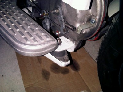

Christian AHS
Beiträge: 201
Wohnort: Bretten
Re: Motorlager
Beitrag von Christian AHS »
Moin...
habe glaube ich bei der Montage gepennt.... oder war verwirrt...
der Auspufftopf kommt bis auf 1mm an den Rahmen ran und der verursacht dann wohl die Vibrationen
Müßten die Gummilager nicht andersherum (von UNTEN an den Rahmen kommen)?
Gruss,
Chris

Re: Motorlager
Beitrag von Klaus Drobig »
Ja Chris,
auf jeden Fall hast Du ihn so tiefergelegt. Wenn Du das so wolltest ist das OK, sonst aber nicht.
Gruß, Klaus

Christian AHS
Beiträge: 201
Wohnort: Bretten
Re: Motorlager
Hallo Klaus,
ne, natürlich nicht... müssen da die Gummi-Lager von UNTEN her montiert werden?
habe mir dummerweise da keine Fotos vorher gemacht und durch diverse Aussagen (links/rechts/unten/oben) bin ich einigermaßen verwirrt...
gruss
chris
Gruss,
Chris
#7220
Klaus Drobig
Beiträge: 80
Registriert: 28.01.2007, 18:14
Wohnort: 53359 Rheinbach
Re: Motorlager
Hallo Chris,
beide Lager müssen, so wie es Gundolf schon gesagt hat, von oben montiert werden und der dicke Gummipfropfen muss nach unten zeigen.
Darunter wird die große Scheibe montiert - sie dient zur Sicherheit, wenn sich der Gummi verabschiedet, dass der Rahmen nicht unkrontolliert nach unten auf die Strasse fällt, sondern von dieser grossen Scheibe aufgefangen wird. Im Downloadbereich unserer Homepage findest Du eine original Montageanleitung, die Du Dir unbedingt ausdrucken solltest.
Gruß, Klaus
