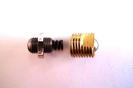

Apropos Schaltgriff! Gewinde M7 für Einstellschraube im Alu-Druckguss überdreht?
Sitz für die Rastkugel ausgeleiert?
Ich habe Gewindeeinsätze M10x1,0 aus Messing gefertigt, funktioniert super.

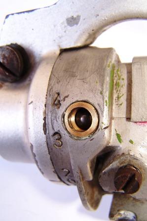

Bernd: Hast du von der Sache mit dem Schaltgriff vielleicht ein paar Bilder und kannst die hier einstellen ??
Ich sag schon mal ganz gespannt besten Dank !

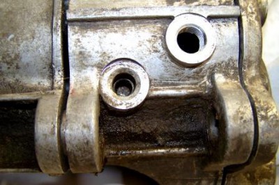

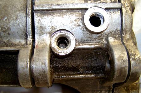

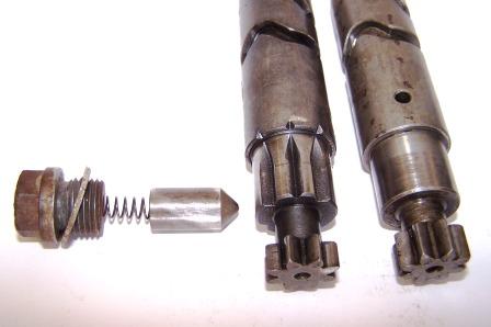

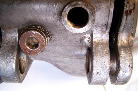

- Beiträge: 3491
Re: Schaltung
Hallo Freunde,
anbei noch ein paar Fotos von den verschiedenen Motorgehäusen.
Bild 1: Raststift in Bohrung für Schaltwalze
Bilb 2: Mit Bohrung und Gewinde für Raststift und Verschlußschraube 103 A-0
Bild 3: Nur Vorgerichtet 103 A-1
Ohne Abbildung: Nicht vorgerichtet 103 A-2
- Dateianhänge
- Funktion des Raststiftes, so greift er in die Kerben der Schaltwalze ein.
- Raststift in Walzenbohrung 2.jpg (22.33 KiB) 7045 mal betrachtet
