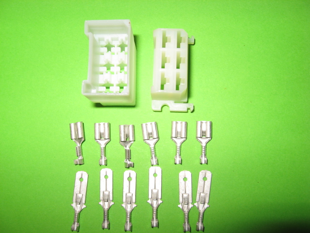

Anbei mal ein Bild der 6-Fachsteckverbindung, wie sie für die Verbindung im Kofferkasten beim 103 A2 bestens geeignet ist.
Bei Conrad kosten nur die beiden Gehäusehälften( 6-Fach ) übrigends schon über 1 Euro( 0,49 + 0,55 Euro )...Stecker und Steckhülsen kommen dann na klar noch dazu !

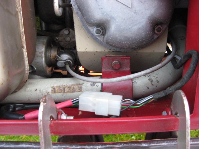

Hab ich selbst seit Jahren verbaut in meinen Heinkel, anbei auch davon noch nen Bild.
Diese Verbinder gibt es auch als 1 er, 2 er, 3 er, 4 er und 8 er.( Bei mir..)
Fachlich heißen die Teile, wenn denn einer meint sie irgendwo günstiger bekommen zu können ( wohl kaum...)
Gehäuse für unisolierte Flachstecker...Gehäuse für unisolierte Flachsteckhülen. Das ganze bitte in 6,3 mm x 0,8 mm. Die unisolierten Flachstecker und Flachsteckhülsen dann bitte noch als Ausführung mit Rastnase.Das ganze bitte für Querschnitte bis 1,0 mm², hab aber auch für 1,5-2,5 mm² da.
Zur Montage: Gedacht ist das ganze um es mit einer Zange zu crimpen ( pressen ).Das muß dann na klar eine Zange für unisolierte Flachstecker und Flachsteckhülsen sein.
Der ganz große Vorteil dieser Steckverbinder ist, das nicht nur die Kupferlitze sondern auch noch die Isolierung der einzelnen Ader, sozusagen als Zugentlastung gepresst wird. Wenn es richtig gemacht wird, reißt man eher die Leitung durch als die Ader aus den Stecker/Hülsen.
Notfalls lässt sich das ganze aber auch löten wenn man denn keine geeignete Zange hat.
An Forummitglieder gebe ich die 6 -Fachsteckverbindung komplett mit je 6 Flachsteckern und Flachsteckhülsen incl Porto als Warensendung ( Auf euer Risiko ) ab für 2,50Euro.
Alle anderen oben erwähnten auf Anfrage na klar auch.
PM an mich dann läuft das schon. Gehört ja eigentlich in den Markt, da stelle ich das denn auch noch rein.

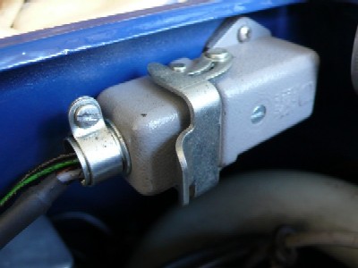

wie die Steckverbindung vom Club aussieht, kann ich im Moment auch nicht sagen, aber in meinem Roller ist eine Harting-Steckverbindung eingebaut. Die Verbindung ist sehr leicht mit einem Überwurfbügel zu trennen.
Wieviel so ein Teil kostet? Keine Ahnung, einfach mal googeln, die Dinger gibt es in zahlreichen Online-Shops zu kaufen.

So, habe auch mal kurz zwei Bilder der Steckverbindung des Kabelbaums gemacht.
