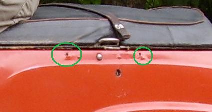

Kurz was anderes....
Anbei ein Detailfoto vom Sitzkasten... da sind zwei Bohrungen... der VB meinte, da wäre ein Haltegriff zum Aufbocken gewesen... scheint mir aber eine Bastellösung gewesen zu sein oder gab es sowas in Serie?
wird schon werden...
die ersten Ersatzteile für den Motor-Zusammenbau sind im Anmarsch...
Wenn ich abends etwas Zeit habe (2. Nachwuchs kam erst vor kurzem auf die Welt),
dann beginne ich mit dem Wiederaufbau des Motores...

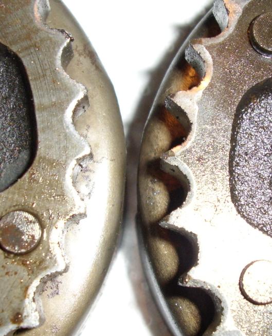

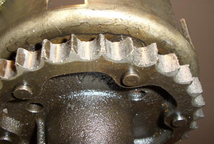

Hier noch mal eine Rückfrage zum Thema Verschleiss...
Auf dem einen Bild sind zwei Kupplungsglocken zu sehen.
Links eine aus´m eBay, die auf dem Bild wesentlich besser aussah
und rechts meine alte, die ich im Vergleich zu links wohl doch noch einige tkm verwenden kann, oder?
Das andere Bild zeigt jedoch die Zähne der "alten" Kupplungsglocke...
bei ein paar scheint die Kuppe stärker verschlissen zu sein, als bei anderen?

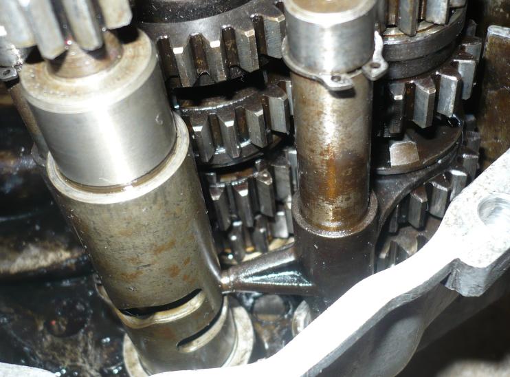

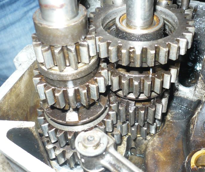

nur so am Rande...
wenn ich das mit dem Bild im Werkstatthandbuch vergleiche, müsste das Getriebe so korrekt zusammengefügt worden sein, oder?

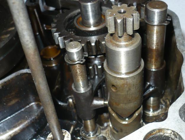

´n Abend!
Habe heute mal endlich mit dem Zusammenbau des Motors angefangen.
Aber stehe auch gleich wieder vor Problemchen... Mir erscheint, das Heinkel-Werkstatthandbuch setzt schon einiges an Heinkel-Wissen voraus. Ist nicht, wie die vom Bucheli-Verlag, für Fahrzeugtypen-Neulinge gedacht.
Also... Das Kugellager am Abtrieb-AUSGANG, ist das so PLAN mit dem Gehäuse ok oder müsste das tiefer sitzen?
Habe, soweit ich die Schrauberanleitung verstehe, das Getriebe eingebaut. Kann es aber nur bedingt schalten, da sehr hakelig.
Liegt das an der fehlenden Gehäusehälfte "gegenüber" um die Achsen zu stabilisieren oder habe ich was falsch eingebaut.
An der Schaltwelle KANN ein "Ring" in der Nähe des Ritzels sein, sofern die Schaltwelle über Rastpunkte verfügt... kann keine sehen?
Und... lt. Handbuch muss ich beim Einbau der Nockenwelle die Markierungen auf dem Nockenzahnrad mit der Kurbelwelle entsprechend fluchten lassen...
Blöd ist nur, auf meinem Nockenwellenzahnrad sind GAR KEINE Markierungen drauf...???????????? Wie stelle ich das nun ein?
Ach ja, beim Einbau habe ich hier und da jeweils ein Tröpfchen Motoröl beigefügt, damit alles etwas flutscht...
Ah, noch was... Habe ein 0.3mm-Blech aus Messing besorgt, zugeschnitten und Kurbelwelle eingebaut.
Das Lager ist ja nicht dazu da, die komplette Welle zu halten. Dennoch schleift etwas NUR AN EINEM Punkt der Umdrehung,
wenn ich die Kurbelwelle rotieren lasse... habe ich da was falsch gemacht?? Müsste eigentlich besser werden, denn die linke Gehäusehälfte drauf ist...
Wäre nett, wenn der eine oder andere Kenner seinen helfenden Kommentar beisteuern könnte.
Danke+Gruss,
Chris
