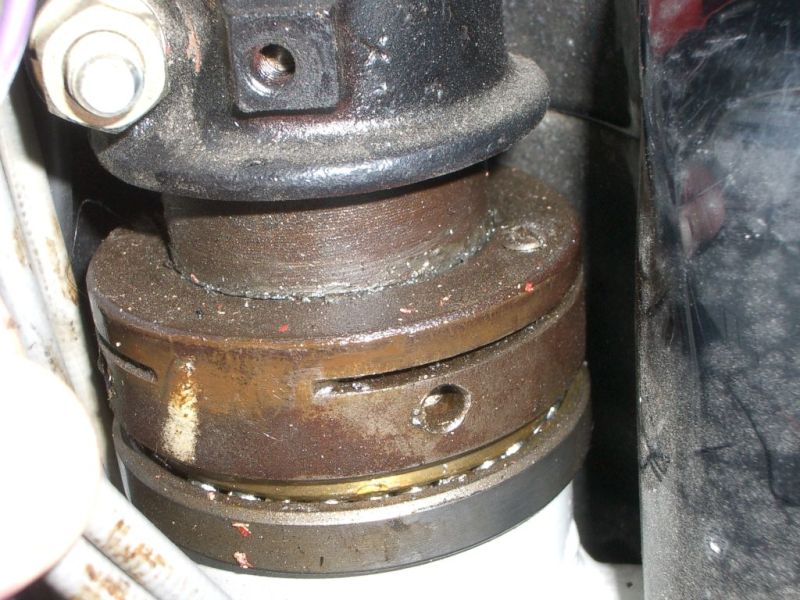

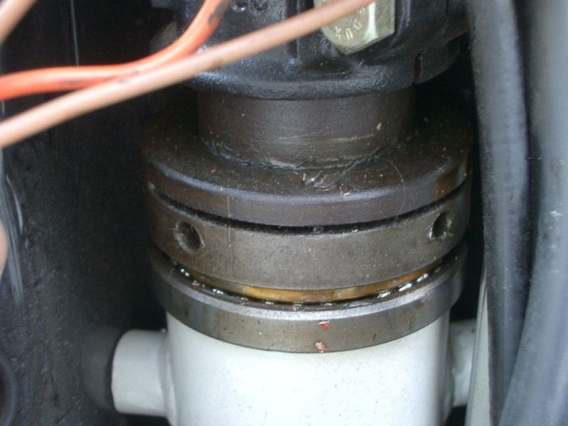

Der Hamburger Artikel hat weitergeholfen und ich habe bei meinem Roller auch das Lenkopflagerspiel durch Drehen an der Ringmutter beseitigen können. Nur die Arretierung der Ringmutter ist mir noch nicht gelungen.
Bei mir sind auch noch die originalen Schlitzmadenschrauben verbaut, die leider sehr schwer zugänglich und etwas abgenudelt sind (siehe Fotos).
Mal sehen, wie ich da noch ohne weitere Demontagen dran komme.
Wie bei Hauke, kamen auch bei mir nach Abnahme der vorderen Haube noch einige kleinere Schäden an Kabeln und Bowdenzügen ans Tageslicht. Also hat sich das Schrauben auch in dieser Hinsicht gelohnt!

Noch eine Frage zur Arretierung des Lagers: Ich habe nun die abgenudelten Schlitz-Madenschrauben durch solche mit Innensechskant vom Club ersetzt. Nachdem ich die alten Madenschrauben rausgedreht hatte, war die Ringmutter nicht mehr drehbar, also arretiert. Nach Einsetzen der neuen Madenschrauben und handfestem Anzug war die Ringmutter wieder freigängig.
Ich hätte erwartet, dass ein Festziehen der Madenschrauben ein Festklemmen der Ringmutter bewirkt, offensichtlich ist es gerade umgekehrt. Nur bei mir oder gehört das so?

Hallo Norbert,nosch hat geschrieben:Ich hätte erwartet, dass ein Festziehen der Madenschrauben ein Festklemmen der Ringmutter bewirkt, offensichtlich ist es gerade umgekehrt. Nur bei mir oder gehört das so?
das hätte ich auch erwartet - die Madenschrauben "spreizen" die Gewindemutter so weit auseinander, dass sie sich nicht mehr drehen kann, zumindest hab ich das immer so verstanden. Wenn allerdings die Schlitze in der Ringmutter, die die Spreizung bewirken sollen, von Haus aus in der Mitte schmäler werden, ist es genau umgekehrt.
Scheint eine Spezialität des Unterhachinger TÜVs zu sein, wurde nämlich bei mir auch schon bemängelt, weswegen ich es auch schon selber korrigiert hab. Nachdem Du 2 Straßen weit weg von mir wohnst, schau ich mir das gern mal an.

Hallo Norbert,
bei den Lagerschalen da wo Du auf Deine Kugeln kucken kannst, gehört eigentlich ein großer O-Ring drüber, damit das Lager nicht so leicht verschmutzt. Außerdem scheint mir etwas wenig Fett drin zu sein.
Um die O-Ringe zu montieren muss allerdings die Gabel raus. Eine sch… Arbeit für zwei O-Ringe. Die kannst sie aber auch mit etwas Geschick durchschneiden und mit Sekundenkleber wieder zusammensetzen (natürlich vorher um die Lager legen). Ich garantiere aber nicht für den Erfolg, geschweige für einen dauerhaften!
Gruß Stephan
