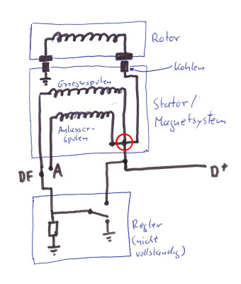

Servus Heinrich,
so, dann hat die Kontaktaufnahme ja doch noch geklappt.
Das ist ein interessanter Fall, den Du da schilderst – und so ganz verstehe ich die Ursache Deines Fehlerbildes nicht.
Wenn Du zwischen D+/61 und Masse nahezu 0 V misst, dann stimmt da was nicht, soweit erstmal richtig. Kann die Lichtmaschine sein, kann aber auch der Regler sein – oder auch die Kohlen.
Wenn Du nun, wie beschrieben, DF und D+/61 vom Regler abklemmst und mit einem Ohmmeter den Widerstandswert zwischen den beiden Kabeln misst, dann solltest Du da so um die 3,5 Ohm messen, aber sicher nichts im Megaohmbereich. Schau hier, so sieht unsere Lichtmaschine ungefähr aus:
Streiche jetzt mal den Regler weg und beachte die Anlasserspule (A) nicht. Dann siehts Du, beim Messen zwischen D+/61 und DF misst Du den ohmschen Widerstand der Feldspulen/Erregerspulen – und der liegt eben bei diesen rund 3,5 Ohm. Wenn Du da jetzt fast unendlich misst, dann ist da was im Argen. Da ist der Leiter irgendwo unterbrochen.
Passt das zu der Theorie, dass eine oder mehrere Feldspulen defekt sind? Jein. Bei Feldspulen gibt es zwei Standardfehler. Der eine ist ein Massenschluss, d.h. die Wicklungen der Feldspulen kommen irgendwo gegen Masse. Der andere ist, dass die Feldspulen Windungsschlüsse haben, d.h. die Wicklungen haben untereinander Kontakt.
Was würdest Du zwischen D+/61 und DF messen, wenn Du einen Massenschluss hättest?
Da Du die LIMA nicht ausgebaut hast liegt D+/61 und das andere Ende der Feldspule über den Rotor (ohmscher Widerstand ebenfalls sehr gering) an Masse. Wenn Du also von Kabelende DF nach D+/61 misst, dann misst Du im Prinzip DF gegen Masse. Wenn Du innerhalb der Feldspulen einen Massenschluss hast, dann misst Du auf etwas kürzerem Weg von Kabelende DF gegen Masse. Das heißt also: Bei einem Massenschluss misst Du im eingebauten Zustand zwischen DF und D+/61 nahezu den gleichen Wert, wie bei einer intakten Lichtmaschine, vielleicht ein etwas kleineren Wert, vielleicht so 2 Ohm, aber das ist wenig aussagekräftig. Dennoch: unendlich misst Du nicht. Also: Aus einem Masseschluss resultiert dieses Fehlerbild nicht.
Was würdest Du zwischen D+/61 und DF messen, wenn Du einen oder mehrere Windungsschlüsse hättest?
Dann wäre der Kupferweg kürzer, was die Induktivität der Spulen senkt. Doch was hieße das für den ohmschen Widerstand zwischen D+/61 und DF? Der wäre dann auch etwas kleiner. Also vielleicht 3 Ohm. Aber auch das ist nicht aussagekräftig. Dennoch: Unendlich würdest Du auch jetzt nicht messen.
Nach der jetzigen Erkenntnis können wir nicht sagen, ob Deine Feldspulen defekt sind. Vielleicht ja, aber dann ist es eher wahrscheinlich, dass etwas mit den Verbindungen der einzelnen Spulen nicht stimmt. Aber was machen wir nun?
Du kannst zunächst noch mal versuchen, die ungeregelte Spannung zu messen. Denn eine Sache bleibt mysteriös: Warum liefert die Lima ab 3000 U/min eine Spannung? Oder vielleicht besser gesagt: Sie tut zumindest so. Vielleicht hat das Erlöschen der Ladekontrolllampe auch andere Gründe. Das bleibt zunächst rätselhaft.
Arbeitsauftrag:
Die ungeregelte Spannung über den Drehzahlbereich messen. Aber falls die Lima liefert, gehe nicht zu hoch, bei 40V würde ich das Gas wegnehmen.
Und dann: Miss mal D+/61 und auch DF direkt gegen Masse. Wenn Du dann bei D+/ 61 zu Masse nahezu 0 Ohm misst und bei DF zu Masse fast unendlich, dann liegt es nahe, dass Du ein Problem in der Zuleitung zur Feldspule hast oder mit den Verbindungsbrücken der Feldspulen hast.
Ich denke aber, Du wirst um den Ausbau der Lichtmaschine nicht drum rumkommen…
Sollte sich dann herausstellen, dass Deine Feldspulen angeschlagen sind, dann können wir immer noch die Wickelmaschine anwerfen…
Viel Erfolg und berichte gerne!
Lieben Gruß aus Wiesbaden
Volker

Hallo Heinrich,
na, das ist doch mal was. Genug Informationen, um eine Theorie aufzustellen.
Also, wenn Du im eingebauten Zustand bei der Lima D+/61 zu Masse 0 Ohm misst, dann ist das erstmal völlig ok. Aber, wenn Du – ebenfalls im Eingebauten Zustand - von DF zu Masse unendlich misst, dann steckt da der (Kupfer-)Wurm drin.
Ich denke, wir sind nur noch einen Schritt von der Lösung entfernt. An irgendeiner Stelle ist die Leitung von Kabelende DF über die sechs Feldspulen bis hin zu dem Punkt, der in der Zeichnung rot eingekreist ist, unterbrochen.
Dass diese Unterbrechung innerhalb einer Feldspule ist, ist eher unwahrscheinlich. Eher vermute ich einen Kabelbruch oder einen Bruch an einer Verbindung von Feldspule zu Feldspule. Was ich auch nicht ganz ausschließe, ist ein Kohlenproblem. Wenn die am Ende sind, passieren die teilweise lustigsten Dinge. Du wirst es rausbekommen, aber der Rotor muss runter. Da hilft jetzt nix mehr. Dann sehen wir weiter.
Viel Erfolg!
volker

Servus Heinrich,
das sind doch gute Neuigkeiten. Wenn Du im offenen Zustand der Lima, also mit abgezogenem Rotor von DF, D+/61 und A/30h zu Masse immer unendlich misst, dann hast Du schon mal keinen Massenschluss.
Nicht, dass wir erwartet hätten, dass Du einen hast, aber es ist doch beruhigend zu wissen, dass dahingehend alles im Lot ist.
Aber dann: 90 Ohm von DF zu D+/61? Und das auch nicht stabil. Zunächst: 90 Ohm ist viel zu viel. 3,5 Ohm solltest Du messen. Dass bei 90 Ohm Deine Lima nicht lädt, ist kein Wunder, da fließt ja kein Strom mehr durch Deine Feldspulen.
Jetzt musst Du nur noch den Grund finden. Ich vermute mal, dass das Kabel DF oder auch das Kabel D+/61 ein Problem hat. Miss doch mal von der Kontaktstelle, an der das Kabel DF am Stator angelötet ist zu einer Pluskohle. Oder dahin, wo das D+/61 Kabel angelötet ist.
Und? Was misst Du? 3,5 Ohm oder wieder 90 Ohm? Wenn Du wieder 90 Ohm hast, dann miss eine Feldspule nach der anderen durch, die sind alle in Reihe gelötet, da kommst Du gut ran. Dann muss sich der Fehler dort verbergen.
Wenn Du aber stabil 3,5 Ohm zwischen Lötstelle DF Kabel und Lötstelle D+/61 Kabel misst, dann ist das Problem das Kabel DF oder auch das Kabel D+/61. Du kannst dann noch mal Kabelende DF zu Pluskohle messen und D+/61 Kabelende zu Pluskohle. So solltest Du rausfinden, welches Kabel Dir Ärger macht.
Der Fehler ist nicht weit, er liegt Dir direkt vor den Füßen.
Bonne chance!
Liebe Grüße aus Wiesbaden volker

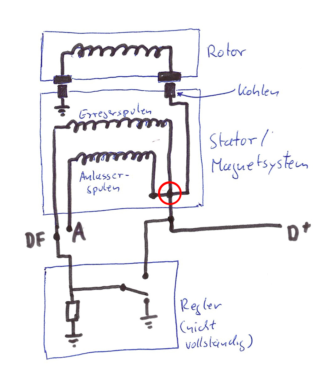

Bonne chance!
