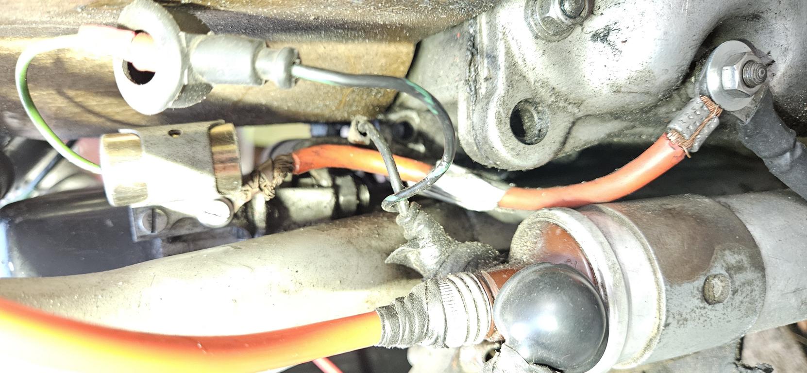

> Kabel der Z.spule Klemme 1 zum ZK gemessen > Durchgang OK
>Kondesnsator zum Rahmen > Durchgang ok
> Z.spule zum Rahmen > Durchgang ok.
> Z.spule , Klemme 1 zum Kondensator > Durchgang ok

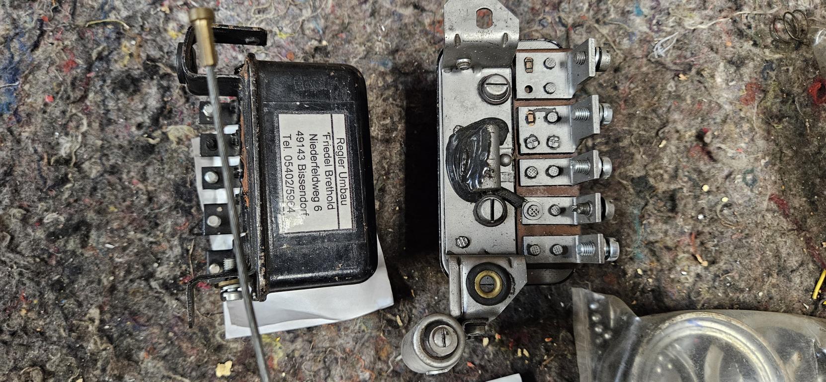

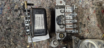

> Reglerfuss in Fahrtrichtung links hat ein Massekabel zum Kupplungsdeckel > Durchgang ok
> Reglerfuss rechts hat Massekabel zum Limadeckel > Durchgang ok
> Alle Kabelschrauben am Regler nachgezogen

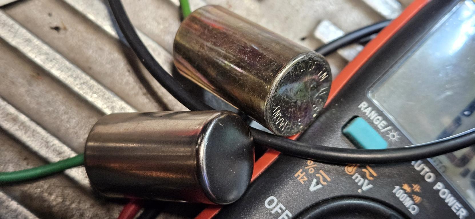

Jetzt Kondensator getauscht > Kontaktfeuer fast noch schlechter (?) blitzt auch so 5mm nach links und rechts
meine Fragen :
> Habe den ZK mit einem Nachbau vom Club und einem Original Bosch vom Club verglichen . Die Kontaktflächen beim Bosch sind dünner und entsprechen meinem verbauten ZK von Bosch. kein verschleiss erkennbar . Trotzdem tauschen ????
> Der alte Kondensator ist 2004 verbaut und noch länger gelagert . Noch "made in Westgermany" , aber kein Bosch o.ä Zeichen drauf . Der neue vom Club , den ich jetzt verbaut habe , trägt gar keine Bezeichnung. Sollte man nach einem Original suchen ? Bei Zündapp soll man immer Bosch suchen , am Besten Altbestand . Nachbauten laufen schlechter . Beim Club sind derzeit gar keine Kondesnsatoren lieferbar.
(Das schlechte Verbindungskabel vom Kondensator zur z.Spule wurde erneuert.)

die Marke des Kondensators ist nicht entscheidend, wohl aber die mechanische Befestigung. Messen kannst du den Kondensator nicht mit einem normalen Multimeter, das geht nur mit speziellen Messgeräten, wie dem Bosch Tester, den Werkstätten früher hatten. Das ist übrigens ein Verschleissteil, die Kondensatoren altern, die originalen sind (fast) alle umbrauchbar. Achte auf sehr gute Masseverbindung an der Zündspule und von der Zündspulenhalterung zum Rahmen. Auch wenn "ohmsch" alles in Ordnung ist, kann das problematisch sein.
Habe bei einem Stammtischroller mit Problemen an der Zündung, läuft mal , mal nicht, sehr merkwürdiges Verhalten auf Touren ewig gesucht, letztendlich hat unser Zweiradmechanikermeister zwei Massefehler gefunden, die mit Multimeter nicht zu ermutteln waren, der wusste...

den Kondensator kannst Du mit einem einfachen Hilfsmittel.
Bild stelle ich heute Abend ein. Wichtig ist hier der Widerstand.
Beim Roller kenne ich den nicht.
