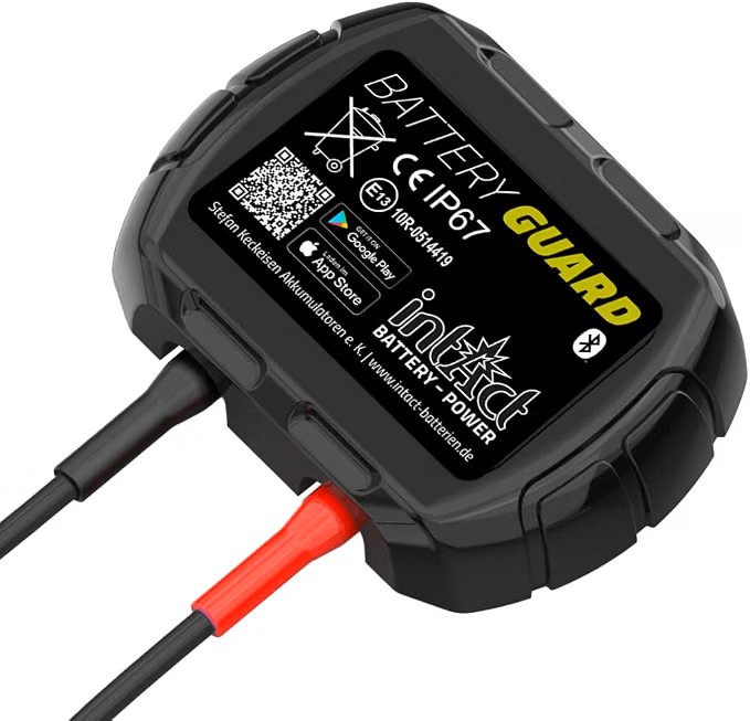

Re: Voltmeter
Moin!
Ich habe mir schlicht so ein kleines Bluetooth-Voltmeter an die Batterie geklemmt.
Damit kann ich mir auf dem Handy sogar während der Fahrt die Spannung anschauen. Und es misst kontinuierlich und gibt auch einen Status für die Batterie aus. Stromverbrauch eher im Bereich 3..5mA, also nicht wirklich gefährlich auf kurze bis mittlere Sicht.
Achim
Achim

Re: Voltmeter
Danke für den Tip , Achim !
Guck ich mir an !
Guck ich mir an !
