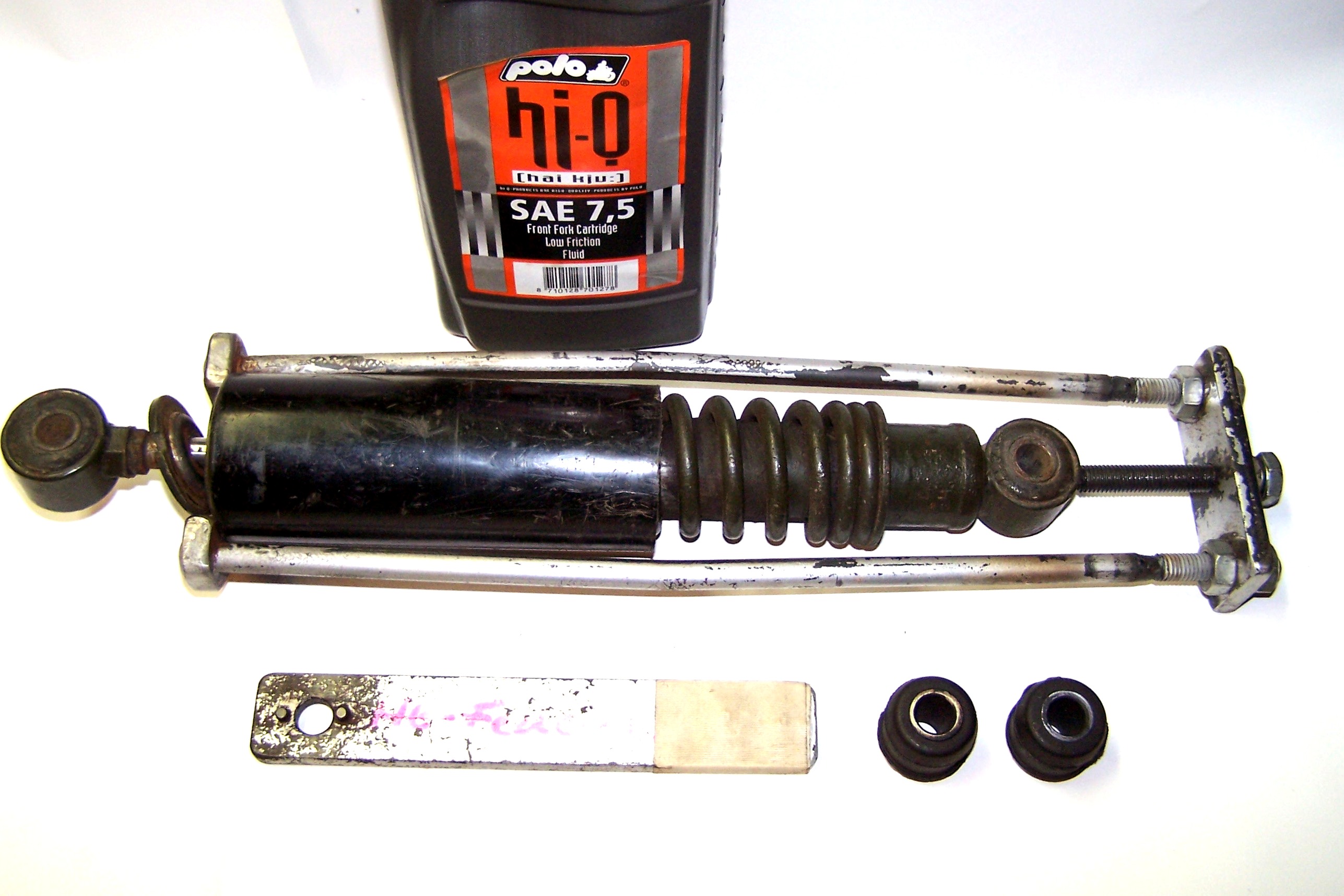

Servus Heinkelix,
mir ist in meiner obigen Antwort ein kleiner Verständnisfehler unterlaufen :?
viel mir nun auf, dass der Roller sehr stark schaukelt und die Vermutung liegt nahe, dass das hintere Federbein seine
Dämpfungseigenschaft verloren hat.
ich ging bei Deiner Beschreibung von einem seitlichen Schaukeln aus, es war aber sicher ein Schaukeln in und gegen die Fahrtrichtung gemeint
und dafür können natürlich die Schwingungsdämpfer vorn bzw. hinten verantwortlich sein.
Auf die Idee, die Funktion der Schwingungsdämpfer ohne deren Ausbau grob einzuschätzen, kam ich, als mir beim zügigen Schieben eines
Rollers über eine Türschwelle mal zufällig auffiel, dass das Heck mehrmals sehr deutlich nachschwang :?
Diese Prozedur funktioniert auch beim vorderen Stoßdämpfer und ein kurzes Holzbrett mit ca. 3 bis 4 vm Dicke sollte
leicht aufzutreiben sein :wink:
Das Original BOGE Federbein lässt sich mit den erforderlichen Werkzeugen, Gummilagern und Dämpferöl wieder instandsetzen :)
bei den neuen Federbeinen (Hagon u. dergl.) wird das nicht möglich sein.
