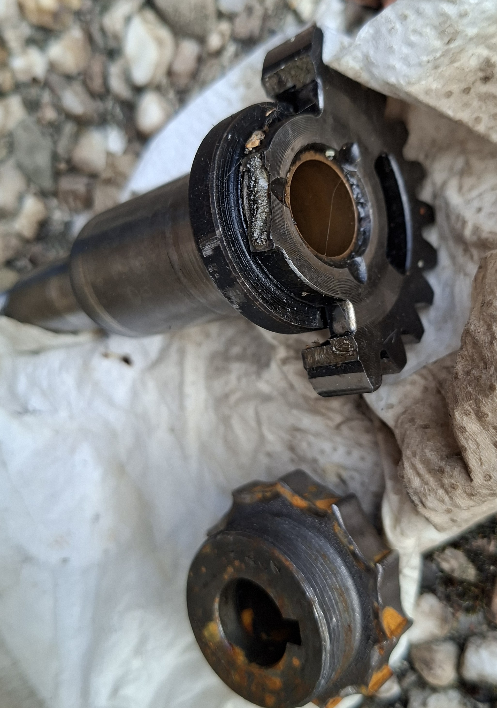

Naja, so schlecht finde ich die Reparatur gar nicht. Originalteil ist ja Zinkdruckguß. Toll und genau zu gießen, aber eben leider auch schnell gebrochen. Hab auch eins zerstört, Neuteil GmbH ist jetzt aus Stahl.
Klar kann man das jetzt hübscher machen, sauber verfeilen, aber es scheint wohl funktioniert zu haben. Wäre interessant zu wissen, wie lange es im Einsatz war.

Das war der Grund für plötzlich fehlenden Vortrieb bei einem Stammtischkameradem. Unglaublich, dass das bis wenige Meter vorher noch gelaufen ist...(Rost ist nach Ausbau entstanden)...
