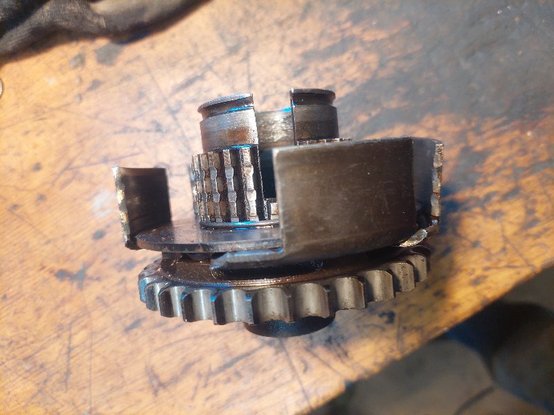

Re: MURKS ! Gesammelte Werke
Ich habe in einem Motor eine defekten Kupplungskorb gefunden. Die Kupplung war richtig zusammengebaut. Der ganze Korb war auseinander gebrochen. Die Einzelteile lagen teilweise unten im Motor.
