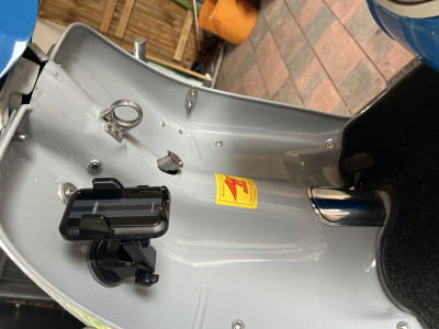

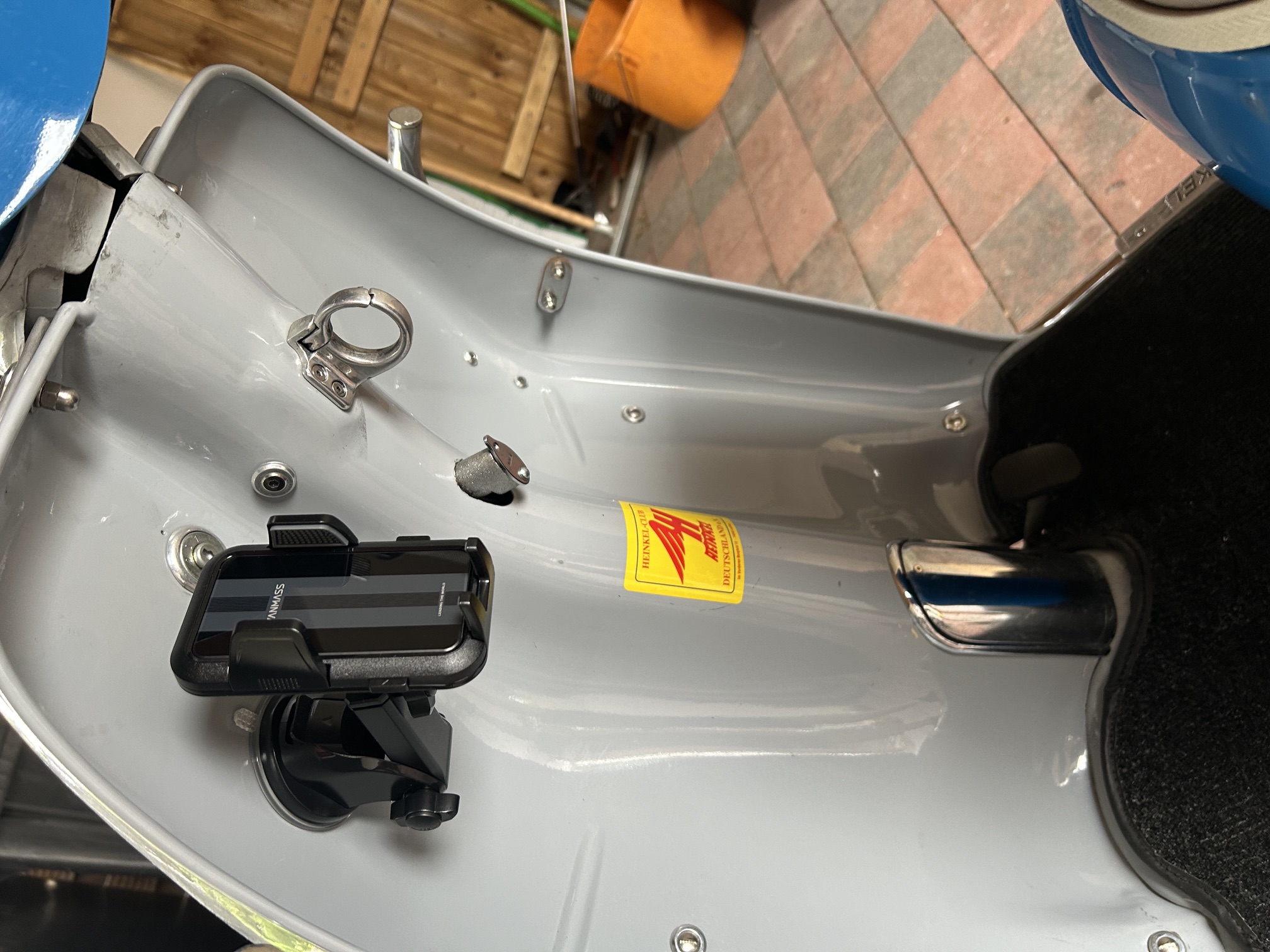

Hallo Heinkelfreunde,
Hier meine Lösung für eine Navi-Halterung. Als Navi verwende ich ein altes iphone 8 ohne SIM-Karte mit Calimoto als Software. Die Karten sind offline auf dem Handy gespeichert . Im Sommer geht’s damit nach Sardinien - oder nur an den Baggersee

Ich habe eine Frage zur Software. Wie findet diese den aktuellen Standort ohne SIM.

Über den GPS Empfänger des Handys gibt es die aktuelle Position und die Karten (sozusagen der Hintergrund) sind offline auf dem Handy gespeichert. Aktuelle Verkehrsinfos bekommst Du damit natürlich nicht.

Genau- ich benutze diese Navi-Lösung schon ein paar Jahre - funktioniert prima, Die Karten weltweit gibts in der kostenpflichtigen Premiumversion zum Download. Kostenpunkt 50€ p.a.

ich habe mir eine wunderbar funktionierende "Saugnapf" Halterung VANMASS 2026 besorgt. True Militär Klasse. Die hält auf dem Beinschild bestens. Dazu eine magnetische Powerbank ohne Kabel auf der Rückseite des iphones aufgepappt. Kein Kabelsalat und wenn ich das Ding nicht benötige kann man den Saugnapf dranlassen und mittels einer einzigen Schraube den Rest des Halter abnehmen.
