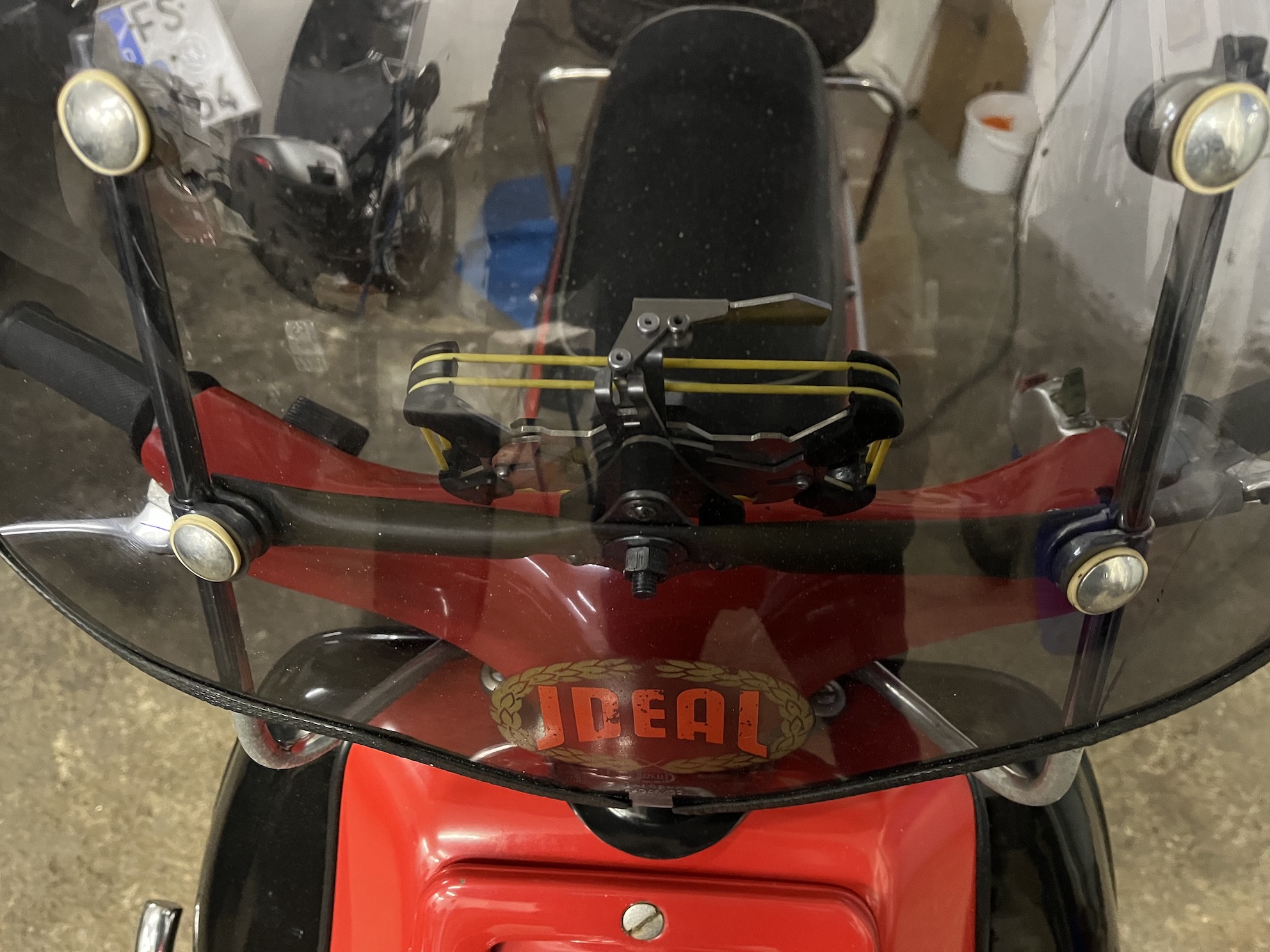

Hallo Heinkelfreunde,
Hier meine Lösung für eine Navi-Halterung. Als Navi verwende ich ein altes iphone 8 ohne SIM-Karte mit Calimoto als Software. Die Karten sind offline auf dem Handy gespeichert . Im Sommer geht’s damit nach Sardinien - oder nur an den Baggersee

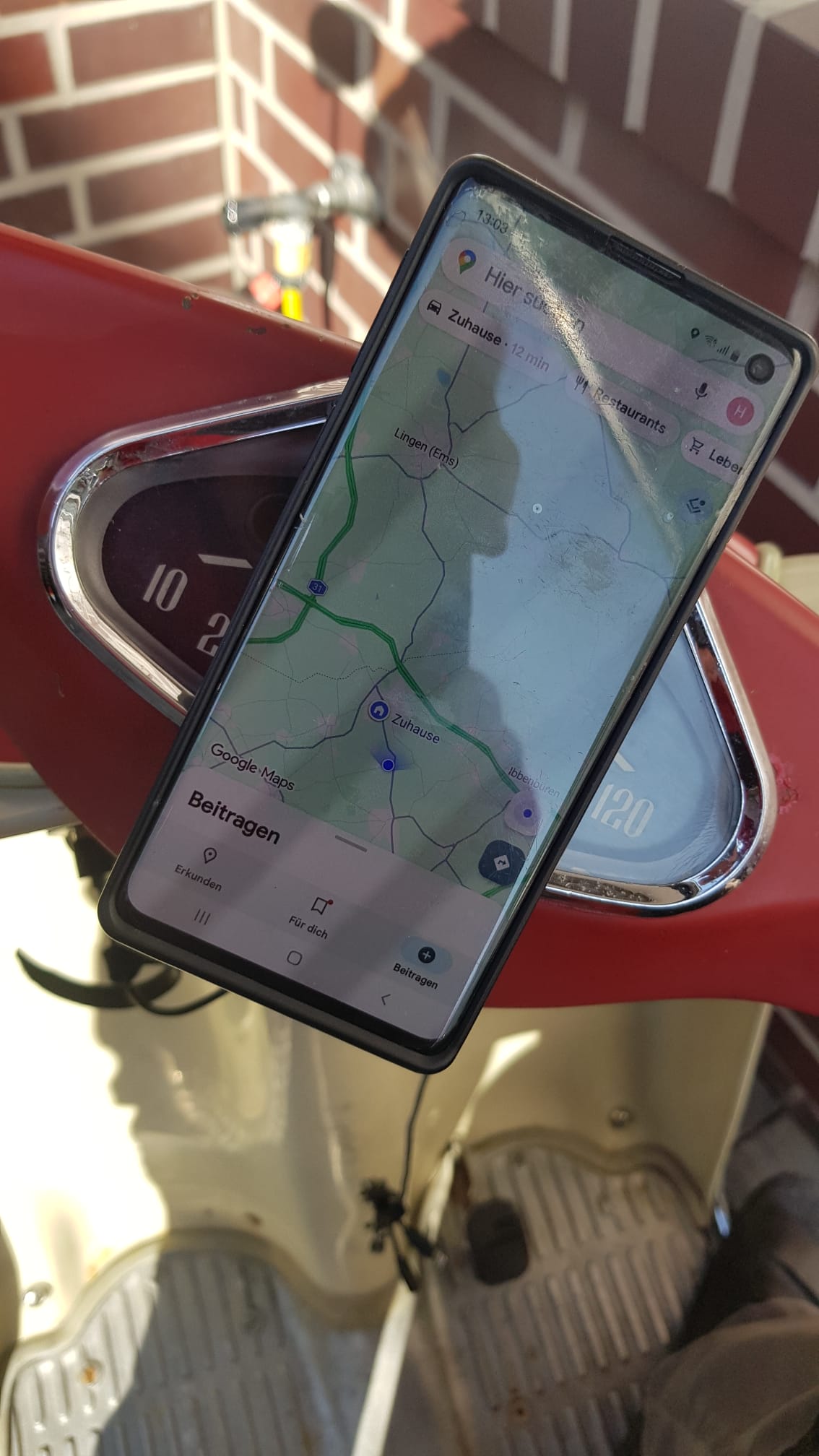

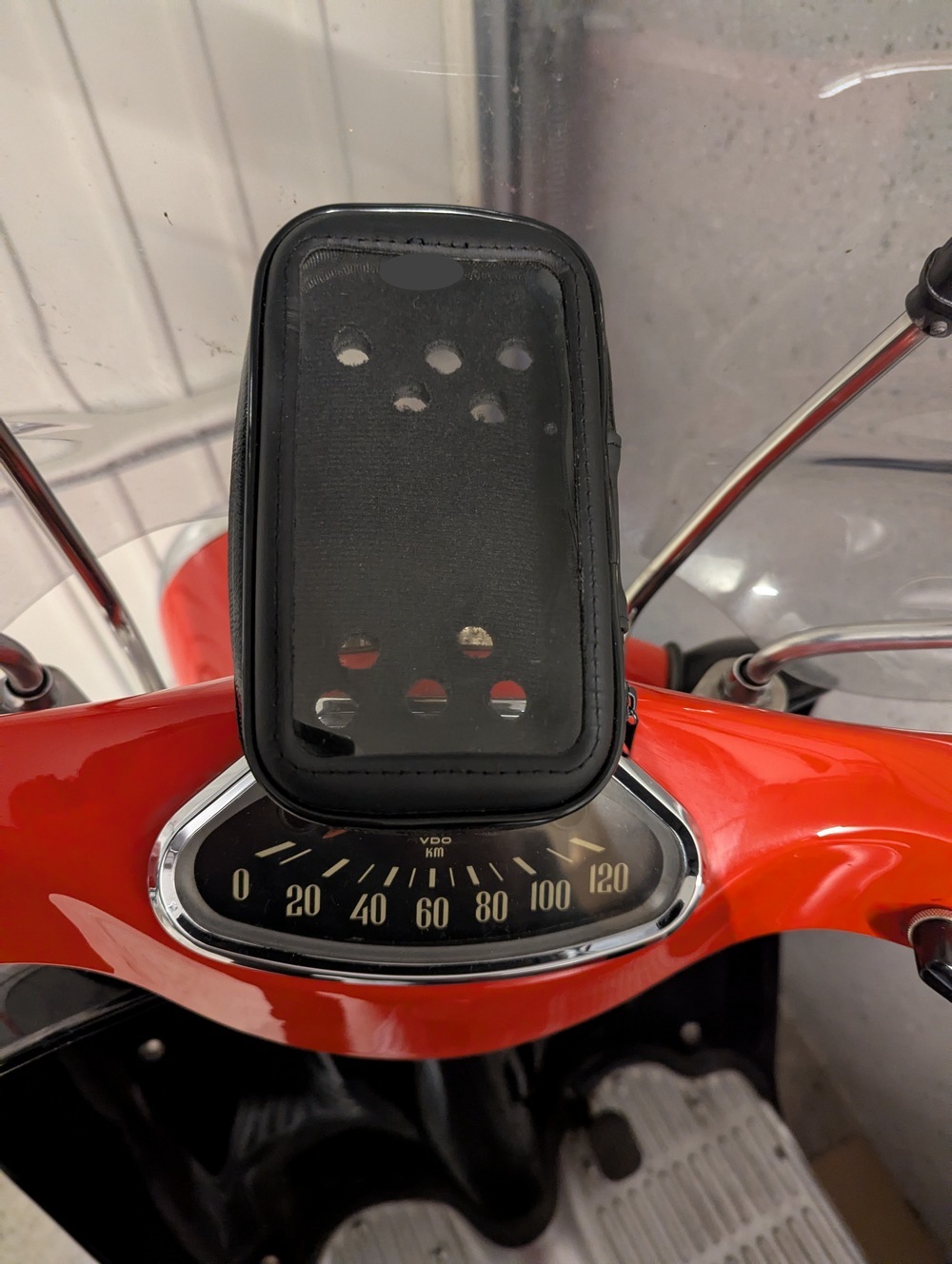

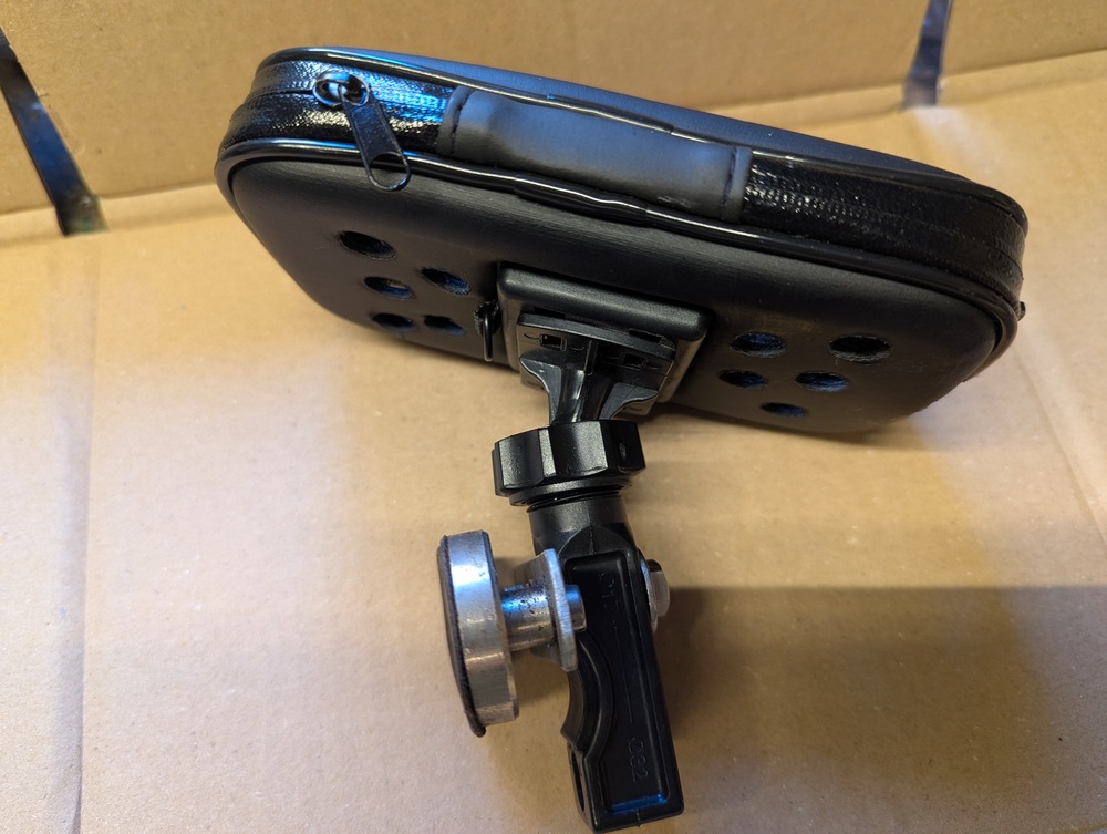

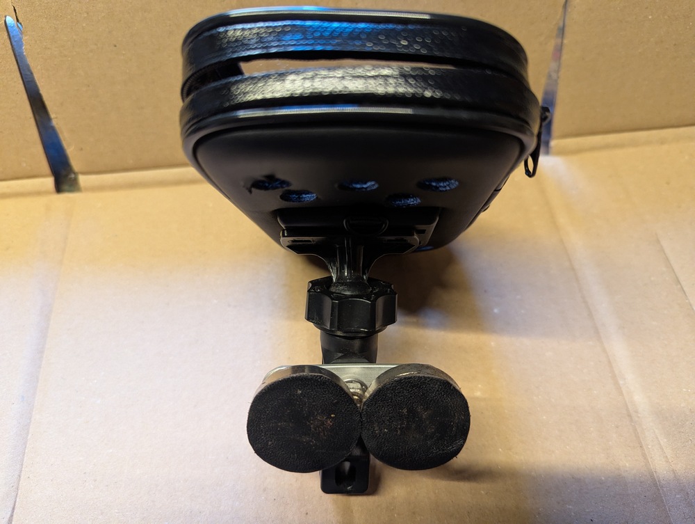

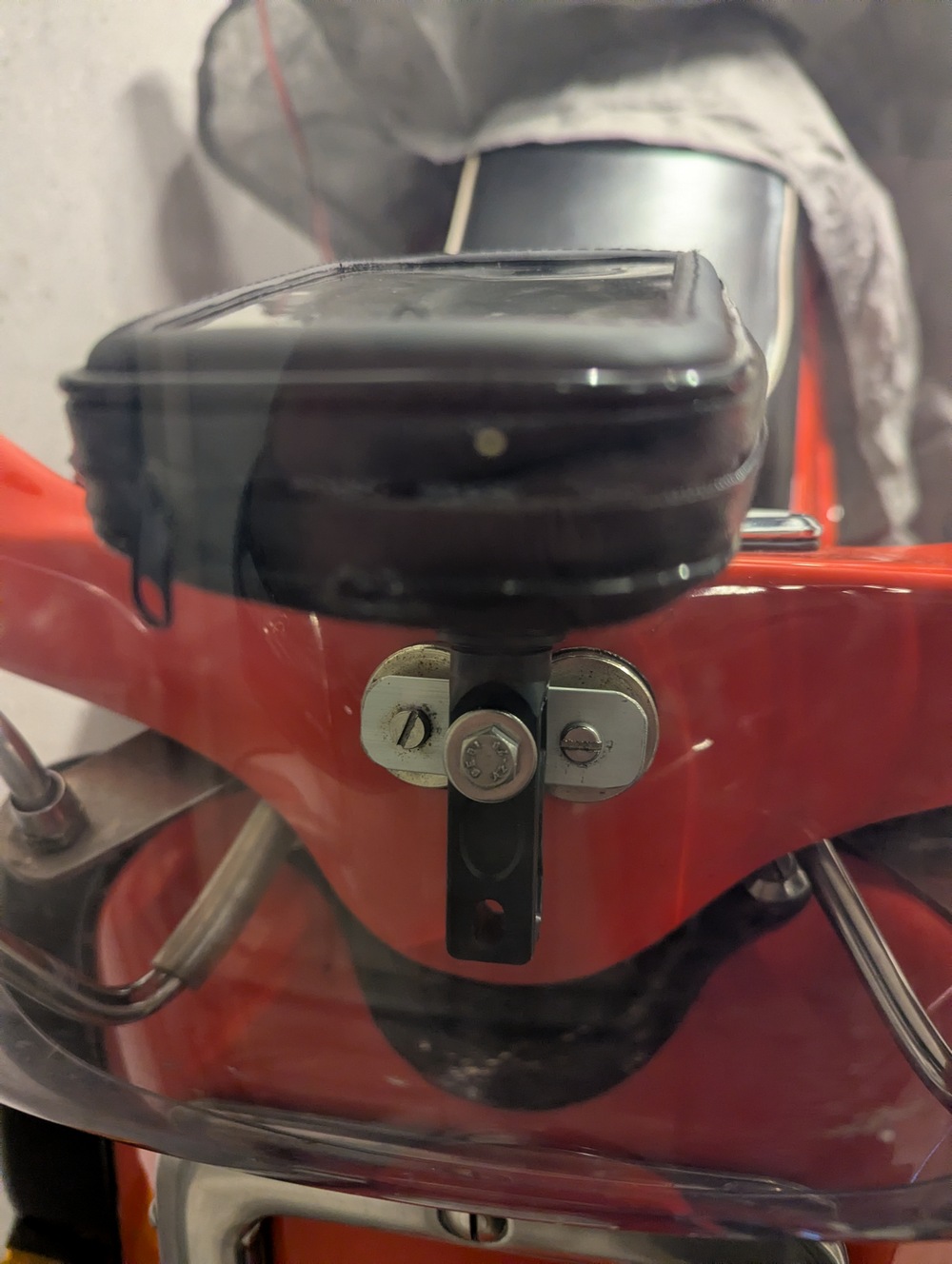

Re: Meine Navi-Halterung
hier meine Navi-Halterung, die keine Scheibe braucht:
Eine handelsübliche Navi-Halterung für's Fahrrad habe ich entsprechend modifiziert und nutze sie seit vielen Jahren auf meinem Tourist.
Wie auf den Bildern zu sehen ist, habe ich zwei Neodym-Magnete angebracht und befestige sie damit auf dem Schalenlenker.
(Beim Rohrlenker dürfte dies ohne Magnete, wie beim Fahrrad, funktionieren)
Damit der Lack nicht zerkratzt wird, habe ich unter die Magnete dünnes Leder geklebt.
Ich bin damit einige tausend Kilometer gefahren und die Halterung ist niemals abgefallen. Wer ganz sicher sein will, kann noch eine Fangleine befestigen.
Als Navigationssoftware benutze ich "Google-Maps". Wer das nicht will, kann zum Beispiel "Here" benutzen.
Beides ist kostenlos und kann auch offline genutzt werden. Die Karten dafür können bei beiden Anwendungen kostenlos heruntergeladen werden.
Die Offline-Nutzung hat für mich den großen Nachteil, dass für die Streckenführung nicht das aktuelle Verkehrsgeschehen (Staus, Baustellen...)
berücksichtigt wird.
