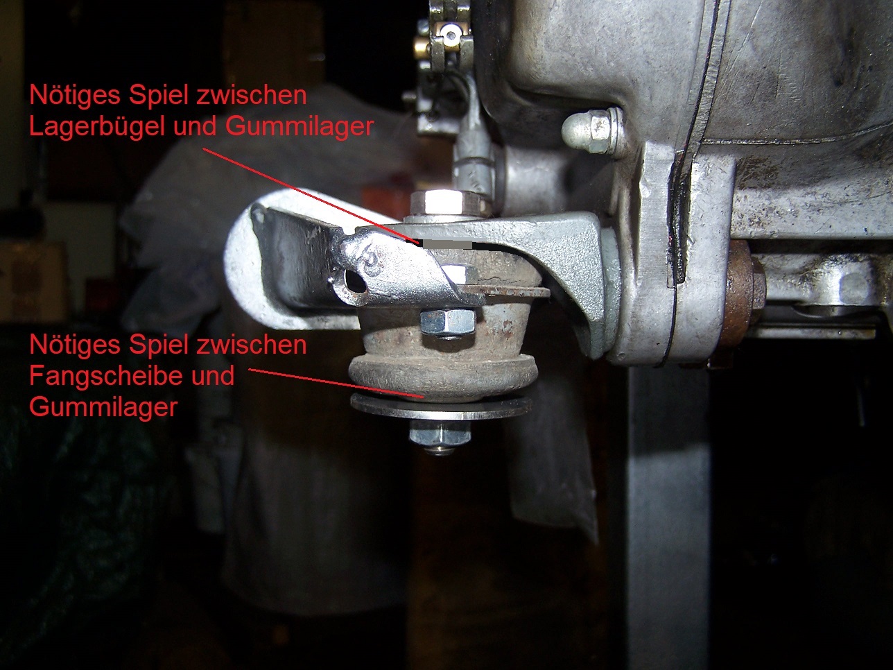

hast Du schon mal alle 3 Motorlagerungen zum Rahmen überprüft ?
Das voedere und Rechte wird hauptsächlich nach unten belastet, das Linke eher nach oben.
Wichtig dabei ist, dass im entgültig montierten Zustand die Lagerkonsolen des Motors genug "Luft " zu den festen Teilen der Gummilager
aufweisen !
Nicht zu vergessen ist auch die" Luft" zwischen den unteren großen Fangscheiben und den "Töpfen" der Gummilager, vorwiegend am
linken Motorlager ( Zug nach oben)
Behelfen kann man sich dabei mit Zwischenlegen von U-Scheiben in den betreffenden Bereichen der langen M10er Schrauben

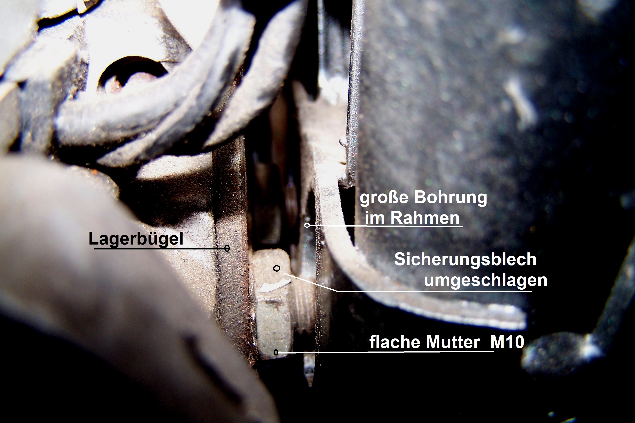

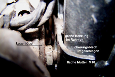

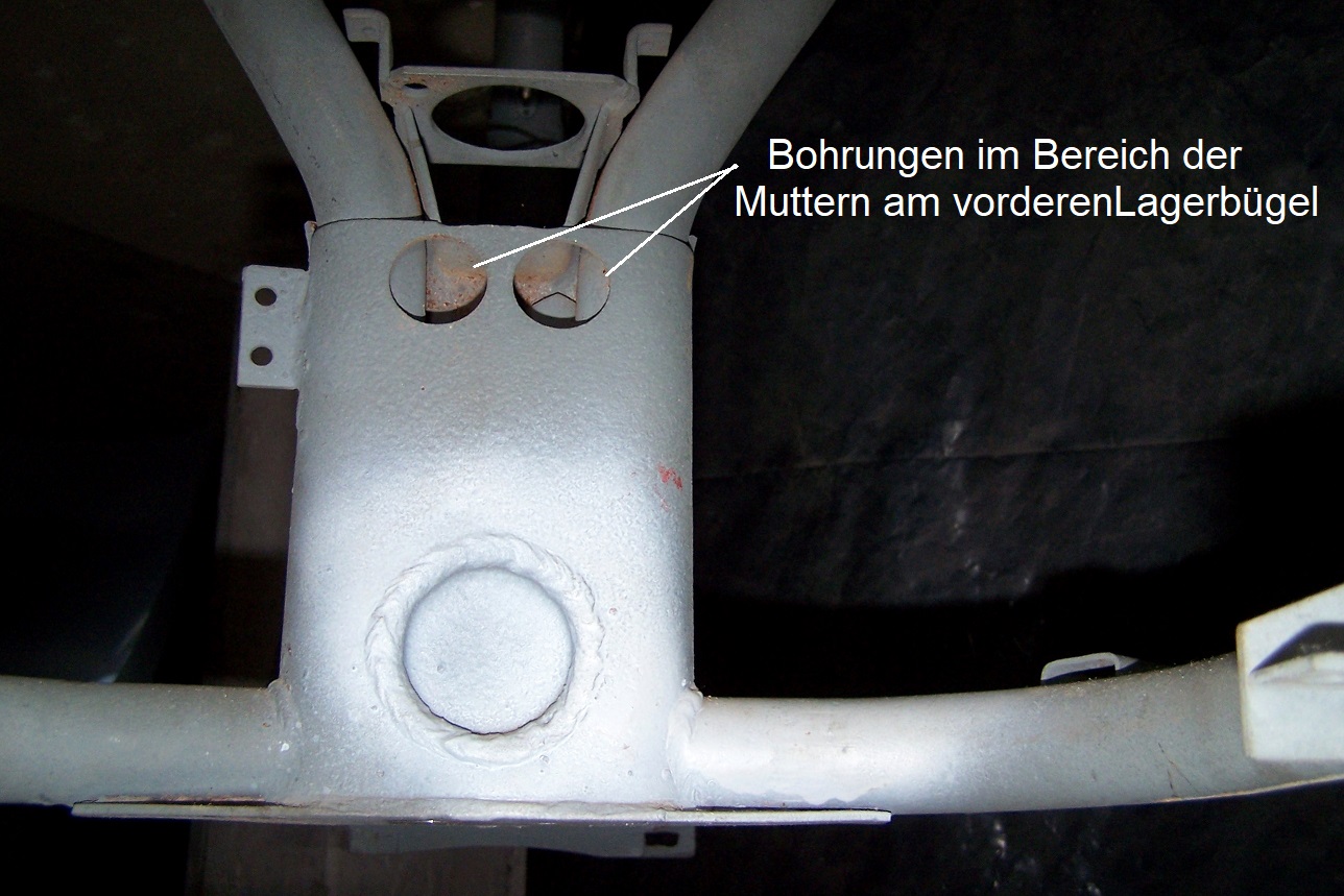

Eine andere Geräuschquelle könnte eine Schraubenbefestigung des vorderen Lagerbügels sein, für die im Rahmen große Bohrungen
vorgesehen sind
aufweisen !
vorgesehen sind
