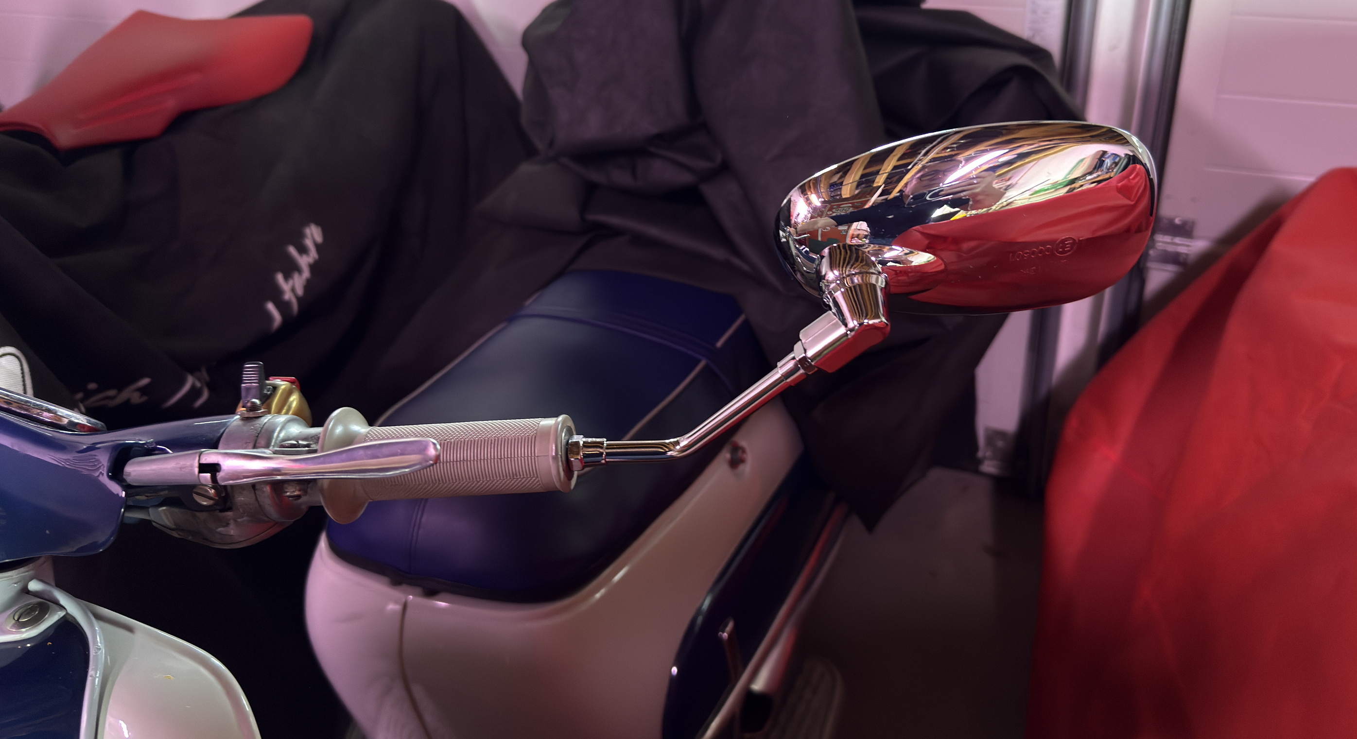

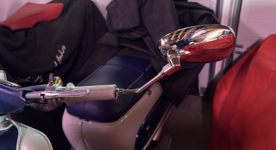

Nur ging der nicht in den Kupplungsgriff. Da hatte wohl jemand genau das vollbracht, was Bernd hier beschreibt, nämlich auf M8x1,25 "umgeschnitten". Jetzt wollte ich ungern aufbohren und einen Helicoil M10 auf M8x1 einsetzen (die gibt es tatsächlich), also habe ich mich auf die Suche gemacht.
Das war gar nicht so einfach, aber schließlich habe ich einen Spiegel von 101_OCTANE gefunden, der aus meiner Sicht stilistisch ganz gut passt. Das mag aber jeder selbst beurteilen. Gab es nur als Paar, war aber auch nicht soooo teuer. Ich möchte keine Werbung für einen bestimmten Anbieter machen, aber bestellt habe ich bei Heavy-Tuned (Spiegel Set M8 Chrom oval), und das lief sauber ab.
Achim
