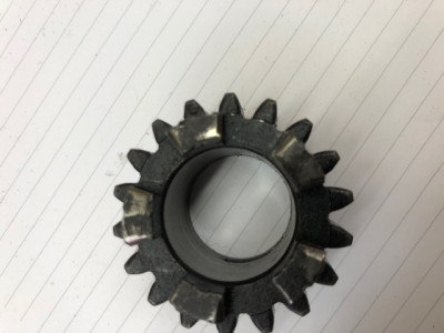

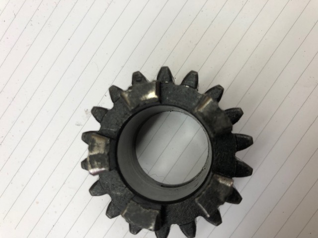

Wie es so aussieht, ist es mal wieder soweit zum Thema „Schaltung“ einen Workshop anzubieten. Für diesen Lagertag leider zu kurzfristig, aber wir werden das Thema zum Herbstlagertag vorbereiten den Mythos, das Heinkel-Roller schlecht schaltbar zu sein, entkräften.
1. Der Mensch ist sicherlich das größte Problem. Schalten eines unsynchronisierten Getriebes muss erlernt/erfahren werden
2. Verschleiß Getriebe. Hier unterliegt häufig der 2. Gang "schon nach rund 60 Jahren Fahrbetrieb" einem Verschleiß. (Siehe Zahnflanken im Bild).
3. Verschleiß Schaltgriff: Statt am Schaltgriff herum zu doktern besser einen neuen Schaltgriff einsetzen. Statt für Schalthilfen (die aus Expertensicht Sicht Murks sind) Geld in die Hand zu nehmen, lieber in einen neuen Schaltgriff investieren. Es lohnt sich.
4. Schaltzug aus Teflon verwenden. Nicht weil diese leichter zu bewegen sind, sondern weil die Hülle deutlich steifer ist und somit ein Stück ungewünschter Flexibilität eliminiert wird.
Man kann hier noch endlos weiterschreiben. Hands on in einem Workshop wird euch beweisen, dass Schalten kein Problem ist.

Re: Schaltung die weiss nicht wievielte....
Hallo Martin,
leider nein, es ist nicht nur Übung. Bei einem ausgeschlagenen Schaltgriff oder runden Klauen im Getriebe hilft üben nur sehr bedingt. Da hilft nur Austausch oder Nacharbeiten...
Richtig ist, es hilft Erfahrung , das Getriebe richtig zu schalten, insbesondere, da 1.Gang, Leerlauf und 2. Gang nahe zusammen liegen...
