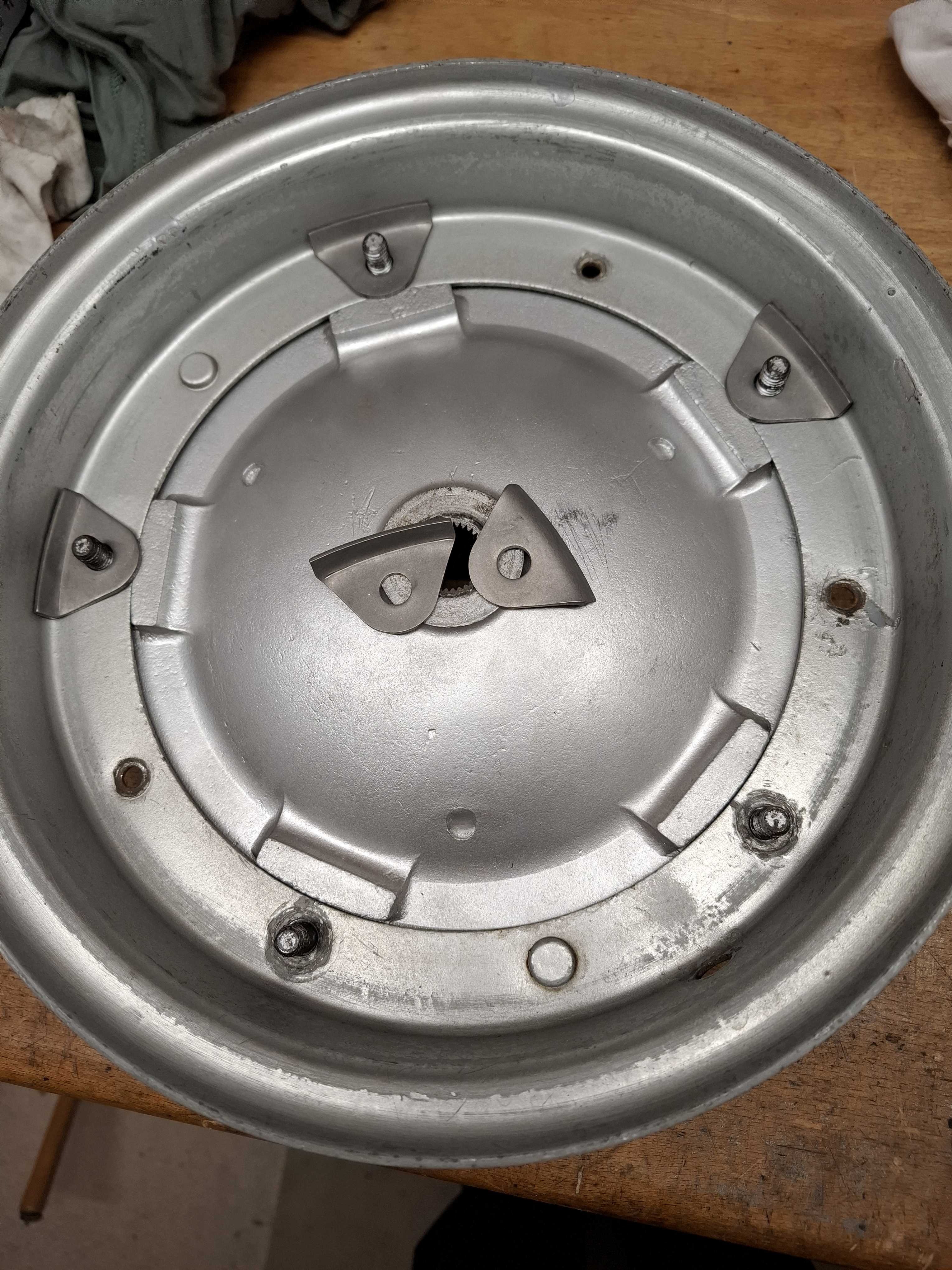

Hier ein Bild mit meiner gekauften Felge und den zugehörigen Stützblechen: (Felge ist nur Anschauungsobjekt!)
Unter der Bezeichnung "Felge Stützblech" findet man im Shop unter 103 A2, Tafel 9-Schwingarm, Position 21c, Bestellnummer 11.1537 dieses dort nicht abgebildete Teil.
Ebenso auf Tafel 13 a unter Position 26a mit identischer Bestellnummer. Wenn man auf den Begriff "Felge Stützblech" klickt, sieht man das Teil.
Also Schwingenfahrer, legt euch auf den Boden und kontrolliert, ob die Stützbleche an eurem Roller noch vorhanden sind!
