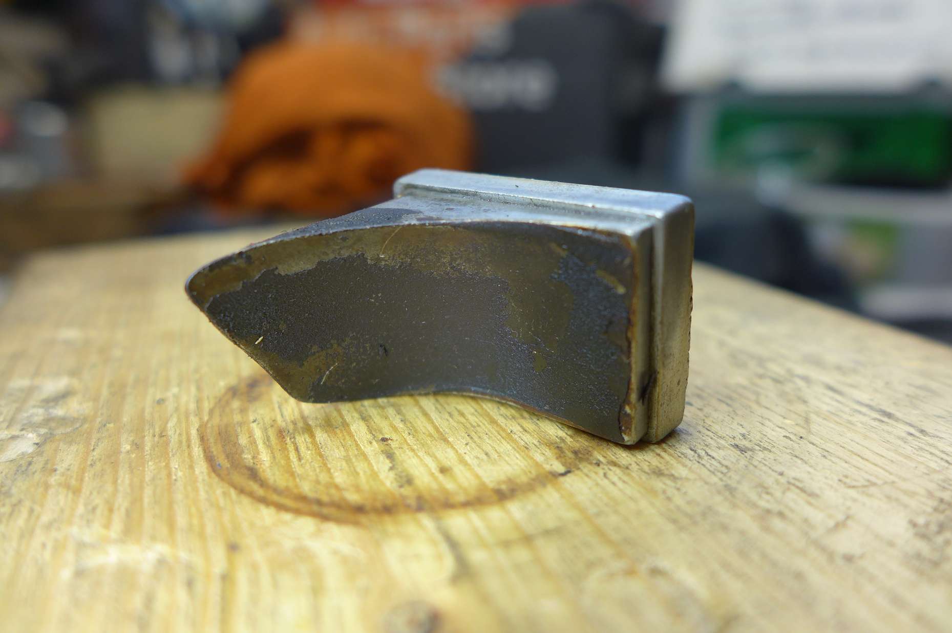

1) "Bearbeitungsfenstersopfen" am Zylinder
Bei der letzten Fahrt war die Drehzahl des Motors im Leerlauf nach oben 'geschossen' und der Motor war nur noch durch Abwürgen zu stoppen. Dann sprang er nicht mehr an. Ich bekam den Tipp: wahrscheinlich zieht er Nebenluft über die Radialdichtringe der Kurbelwelle.

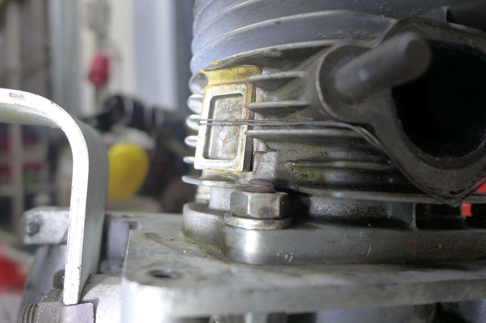

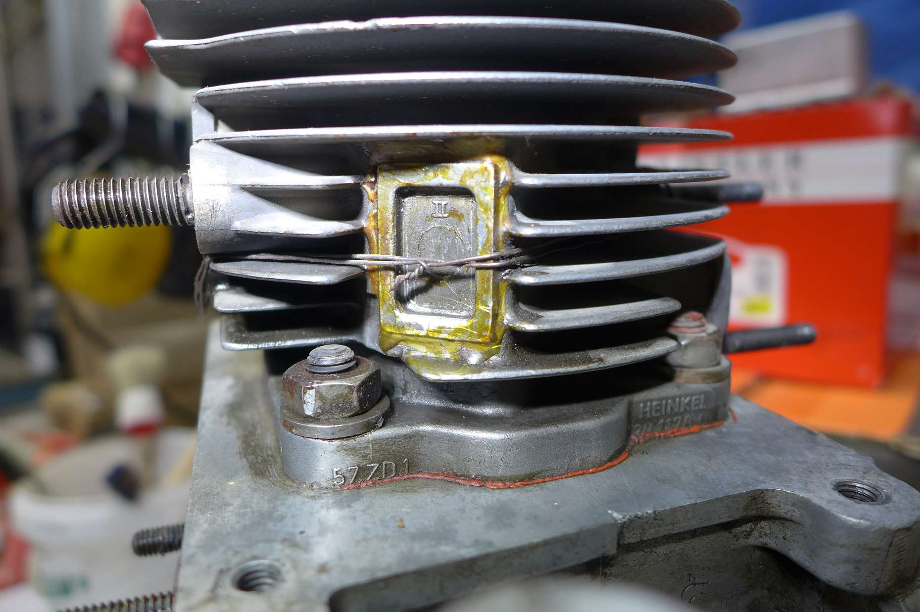

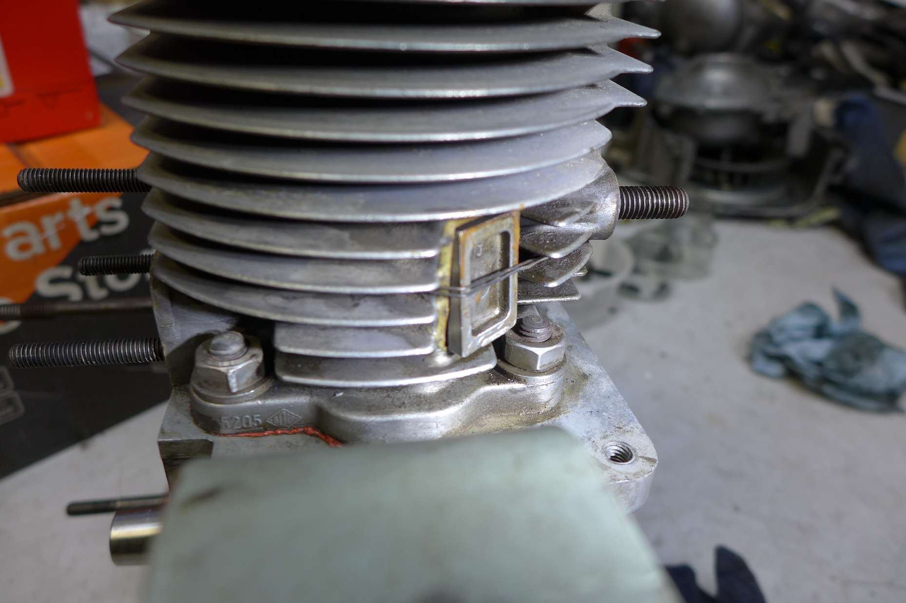

Jetzt zeigt sich, dass sich ein "Bearbeitungsfensterstopfen" am Zylinder gelöst hat. Der Draht um den Zylinder lässt mich vermuten, dass das früher schon einmal der Fall war
In einem früheren Beitrag schreibt Werner, von dem ich auch die Bezeichnung für diesen "Stopfen" übernommen habe, dass man diesen mit Zweikomponentenkleber wieder befestigen könne
viewtopic.php?p=15195&hilit=150+zylinder#p15195
Betrachte ich den zweiten, noch festsitzenden Stopfen, hat ein Vorbesitzer schon einmal geklebt (und dann zusätzlich mit Draht gesichert)
Da dieses Einkleben (zumindest einmal) nicht von Dauer war, hier die erste Frage:
==> hat jemand Erfahrung mit dem Wiedereinsetzen, habt ihr einen Tipp für einen zuverlässigen Kleber?

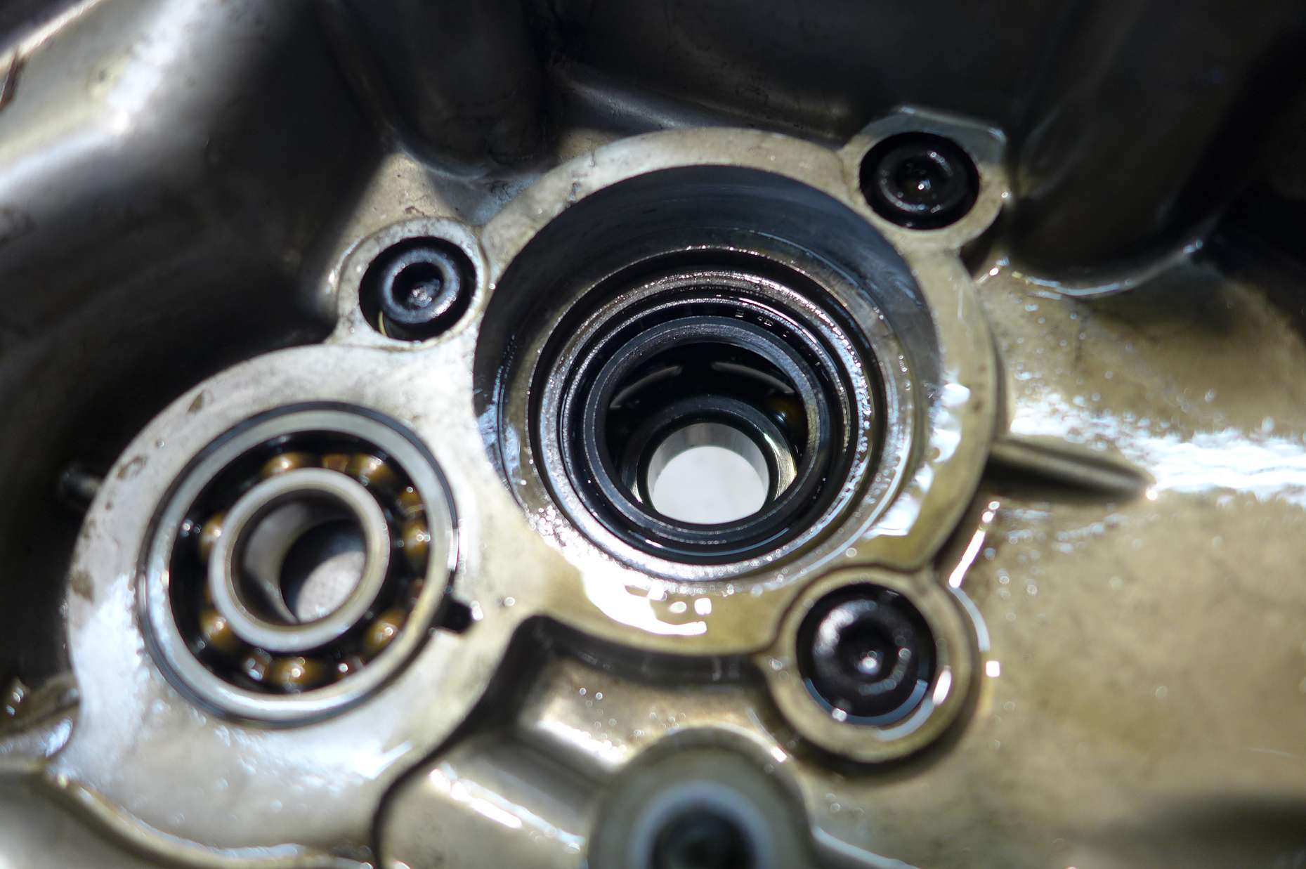

2) Radialdichtring Schwingarmlagerbuchse
Der Motor hat unten an der Schaltscheibe konstant (Getriebe-)Öl verloren, die Dichtung ist nur bei ausgebauter Schaltscheibe wechselbar, diese lässt sich nur nach innen ausbauen. Daher haben wir gewagt den Motor zu zerlegen, auch um dabei die Radialdichtringe zu wechseln.
Es sind drei Stück 25x35x7 (die gibts bei der GmbH auch in 200 Grad Variante, beim A2 gelistet), 2 mal Kurbelwelle, einer in der Schwingarmlagerbuchse. Der letzte macht uns Kopfzerbrechen, da scheint eine 'Engstelle' in der Lagerbuchse zu sein - weiter haben wir noch nicht zerlegt - daher meine zweite Frage
==> Lässt sich der wirklich erst nach Ausbau des Kugellagers aus der Schwingarmlagerbuchse ersetzen?

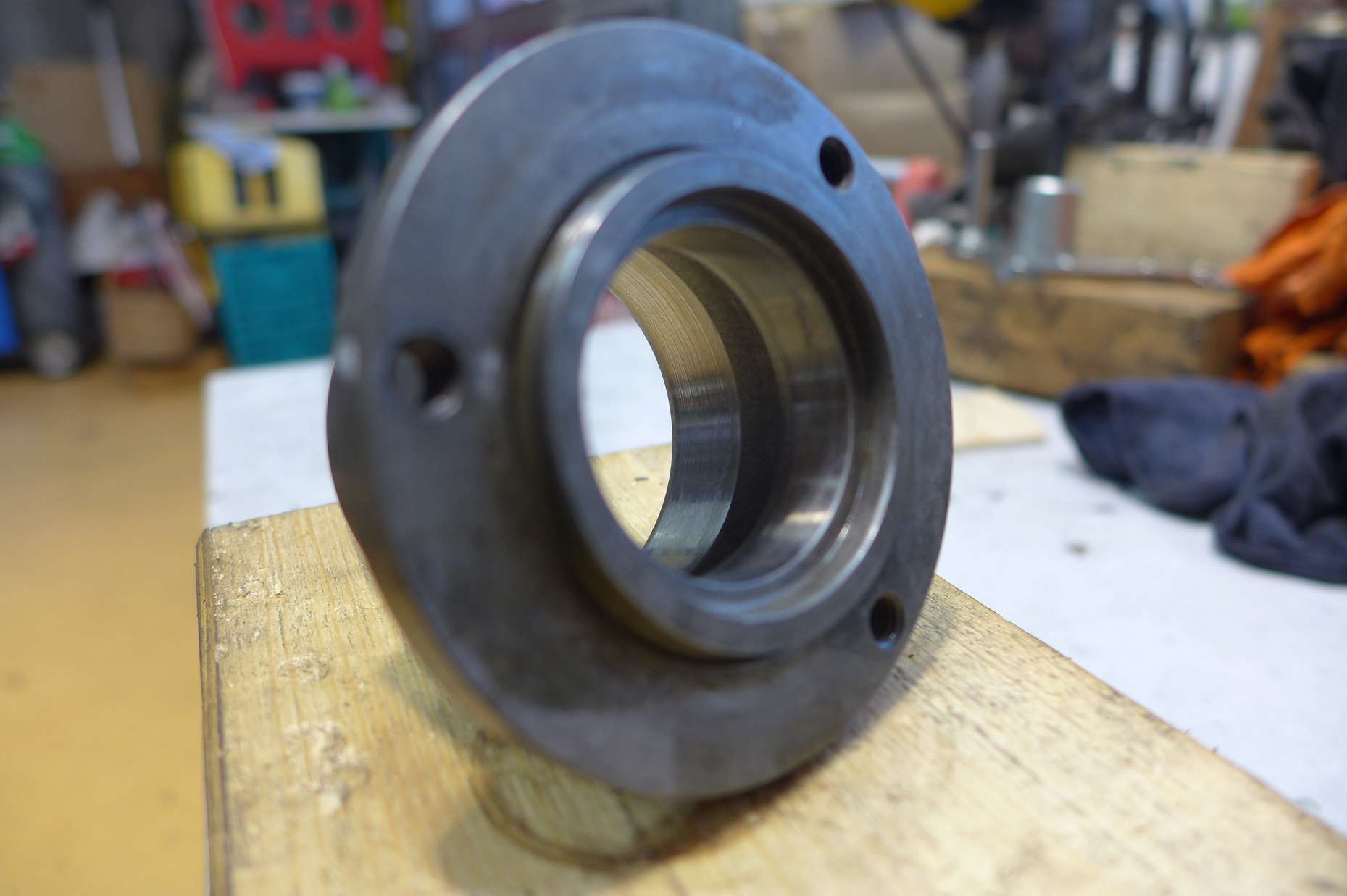

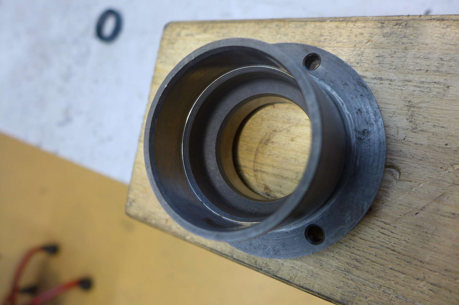

Zur Frage 2 Radialdichtring Schwingarmlagerbuchse,
da habe ich inzwischen selbst die Antwort gefunden - meine Neugier hat mich getrieben und ich habe ohne die Schrauberkollegen weiter zerlegt ...
So sieht die demontierte Schwingarmlagerbuchse aus, ohne Kugellager und ohne Simmerring:
Auf der 'langen' Seite der Buchse sitzt das Kugellager, es liegt an der Stufe an, die auf dem ersten Bild zu sehen ist.
Auf der 'kurzen' Seite, auf dem zweiten Bild im Vordergrund, sitzt der Simmerring, auf der breiten Fläche - die kleine Stufe davor hatte mich im eingebauten Zustand irritiert. Nachmessen hätte geholfen :roll: Man könnte den Dichtring also ohne das Kugellager auszubauen, z.B. mit einem Innenabzieher herausziehen.
Praktisch lief es so: Nach etwas anwärmen (ca 40-50 Grad) fiel das Lager von allein heraus, den Simmerring musste ich mit einem Hammer (und passendem Rohr) rausschlagen. Gummireste blieben kleben ... ganz neu war er nicht :wink:

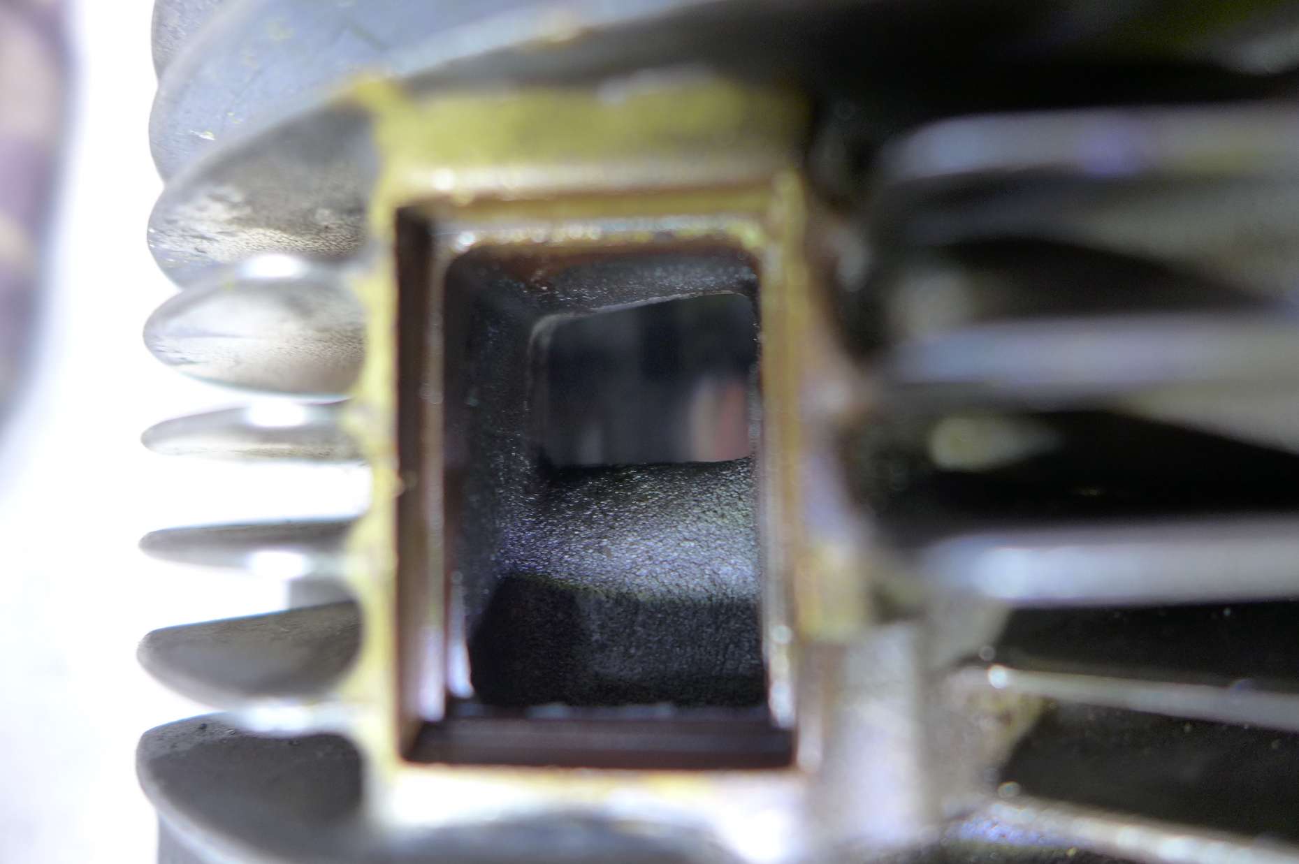

Zum Punkt 1 noch zwei ergänzende Bilder.
Zylinder ohne den Stopfen, man erkennt den dahinterliegenden Strömungskanal:
und der herausgenommene Stopfen von hinten:

Uhu Endfest300 sollte das kleben können, richtig angewendet ist das kaum zu schlagen.
