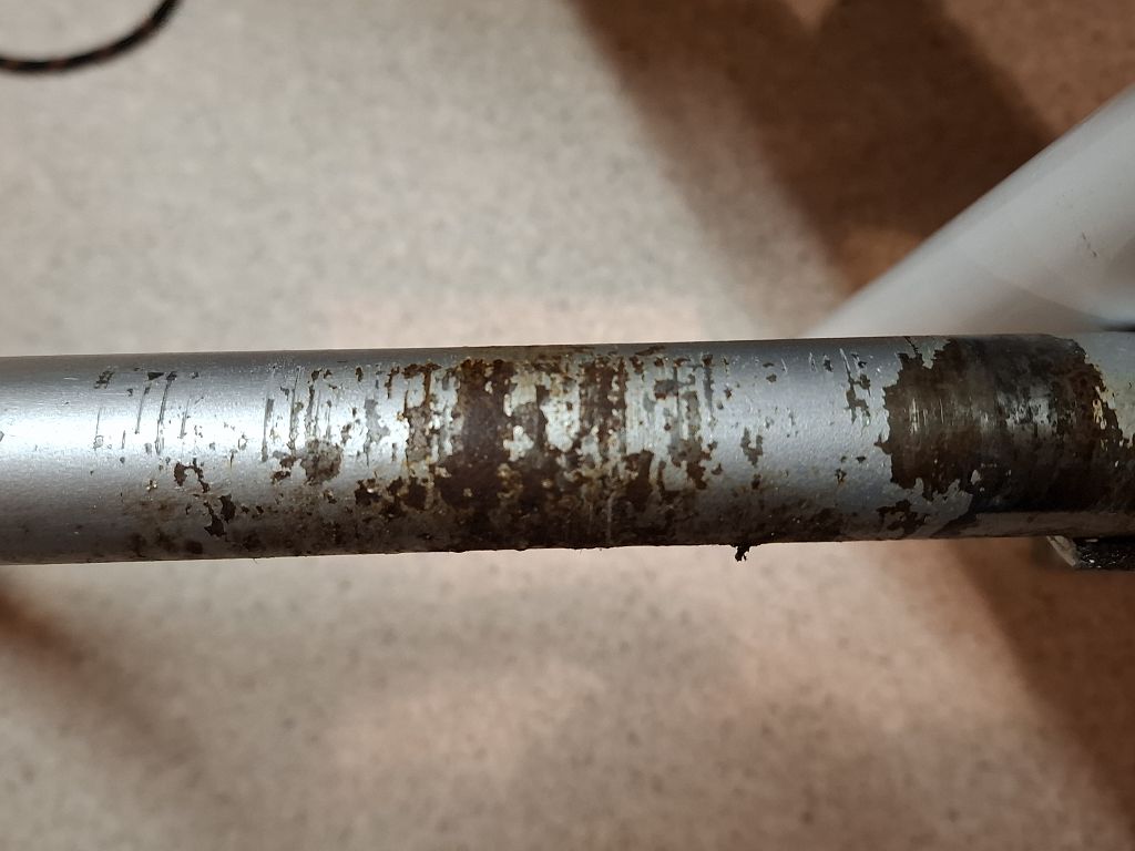

Der Ständer meines A2 schabt beim Aufbocken und beim Abbocken in der Mitte. Das Aufbocken ist mir nur mit sehr großem Kraftaufwand gerade noch möglich. Ein neuer Ständer vom Club schabt dort genauso. Daraus schließe ich, dass sich der Ständer an den beiden Auflagepunkten nach gut 150 000 km in den Rahmen eingearbeitet hat. Ich habe jetzt provisorisch einen 1mm starken Blechstreifen 2/3 um die Auflagepunkte des Ständers gelegt. Das kann aber keine Dauerlösung sein. Gibt es eine bessere Lösung?

Ich habe ein ähnliches Problem, der Ständer kippt mitlerweile auf Grund der abgenutzten Anschlagpunkte am Rahmen soweit nach vorne, dass der Roller kaum noch auf dem Ständer steht und teilweise schon wegrollen kann.
Das macht das Abbocken vom Ständer auch extrem schwer.
Hat jemand schon mal die Anschlagpunkte am Rahmen wiederbelebt/Verstärkt/Geschweißt oder muss man damit leben?

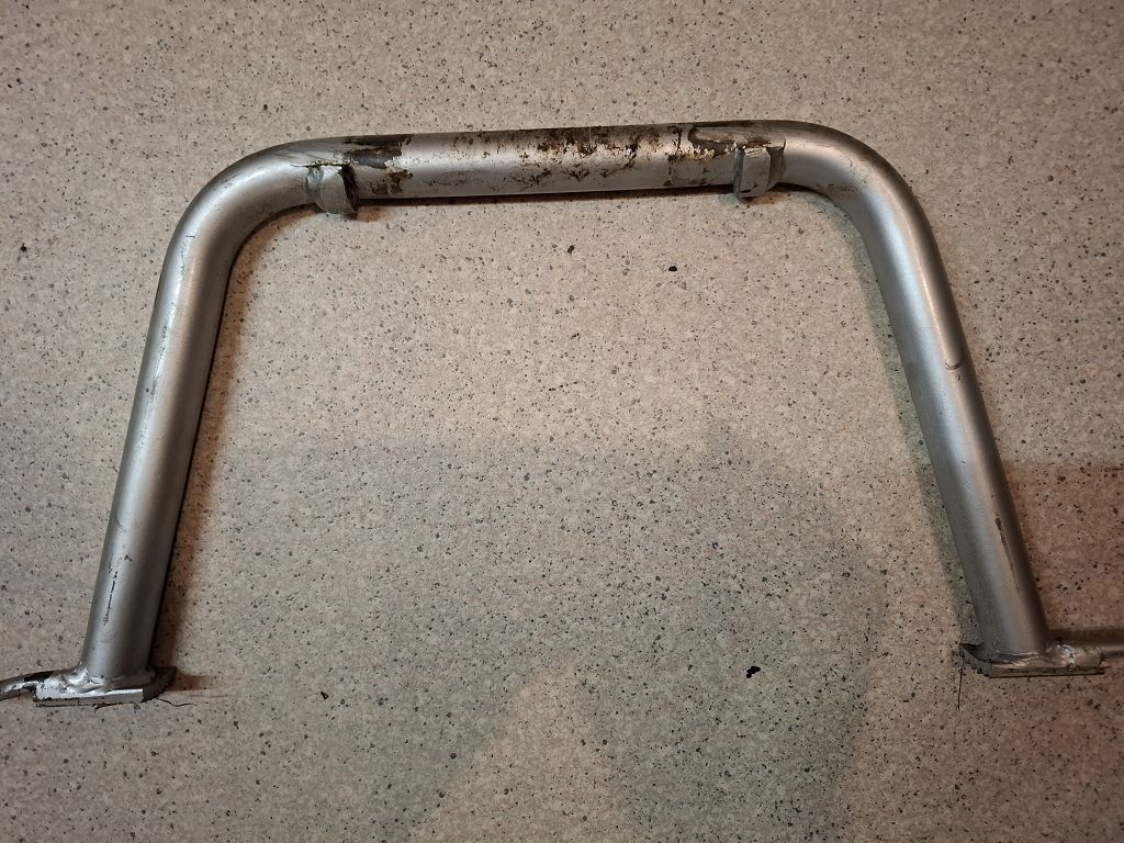

Ich hol das Thema nochmals hoch.
Gibt es Bilder, wo genau aum Ständer aufgeschweißt werden soll/kann ?
wolfgang
Beiträge: 3505
Re: Ständer A 2
Na dann hab Ich mich mal an die Arbeit gemacht (Ist auch gut für meine Fotosammlung)
Auf dem oberen Bild sollte man mit ein bisschen Überlegung erkennen, worum es geht :idea:
( roter Ständer lässt durch verschlissene Anschläge den Roller zu tief nach hinten absacken :cry: )
Wolfgang

Re: Ständer A 2
Beitrag von Wolfgang »
Ah, danke Bernd.
Jetzt wird mir die Sache klar. Aufschweissen ist ja kein Problem. Allerdings die richtige stärke zu ermitteln, ist nicht ganz einfach.
Vieleicht erstmal mit Unterlegplättchen in unterschiedlicher Stärke probiern, um das Mass zu ermitteln.
Ich gehs mal an.
Wolfgang

Andreas schreibt das schon sehr treffend :idea:
Meine Vorgehensweise:
Ich schweiße an den Anschlagflächen immer lieber etwas zu viel auf, wo erst durch mehrmaliges Anschrauben und
Bewegen immer wieder geschätzt wird, wo und wieviel von der Auftragsschweißung wieder abgeschliffen wird :wink:
Die Seite, an der der Ständer schon anschlägt kann man bei jedem mal Probieren mit einem Papierstreifen finden;
Bei montiertem Ständer Streifen zwischen die Anschlagpunkte halten und Ständer bis Anschlag vordrücken.
Lässt sich das Papier dabei leicht herausziehen, sitzt der Ständer schon am anderen Anschlag auf und dieser wird
bevorzugt nachgeschliffen.
Am Schluss schlägt der Ständer gleichseitig an den Anschägen an, wenn sich dieser vom Boden ab leicht nach hinten neigt :idea:
Wenn das passt, macht das Auf- und Abbocken wieder richtig Spaß :P
