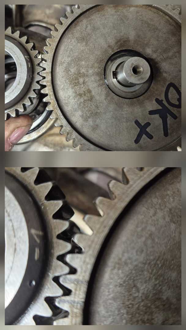

ich bin aktuell dabei, einen A2 Motor aufzubauen. Da die Nockenwelle verschlissen war, habe ich aus meinem Bestand eine gute NW genommen.
Das schon im Motor vorhanden gewesene Antriebsrad auf der Kurbelwelle hat einen eingravierten Zusatz neben der Markierungskörnung: "-1"
Ich vermute mal dass man damit ausdrücken will, dass die Markierungen um einen Zahn versetzt zu einander stehen müssen. Weiß jemand Näheres darüber - vor allem was die Ursache des Korrekturhinweises war? Ich versuche mal, ein Bild davon anzuhängen.

von sowas würde ich mich nicht verleiten lassen. wenn (im werk) der körnerschlag falsch gesetzt wurde, hätte man doch sicher anders korrigiert, z. b. den alten verflext und einen neuen körnerpunkt angebracht.
wichtig ist halt nach dem provisorischen zusammenbau die steuerzeiten zu überprüfen.

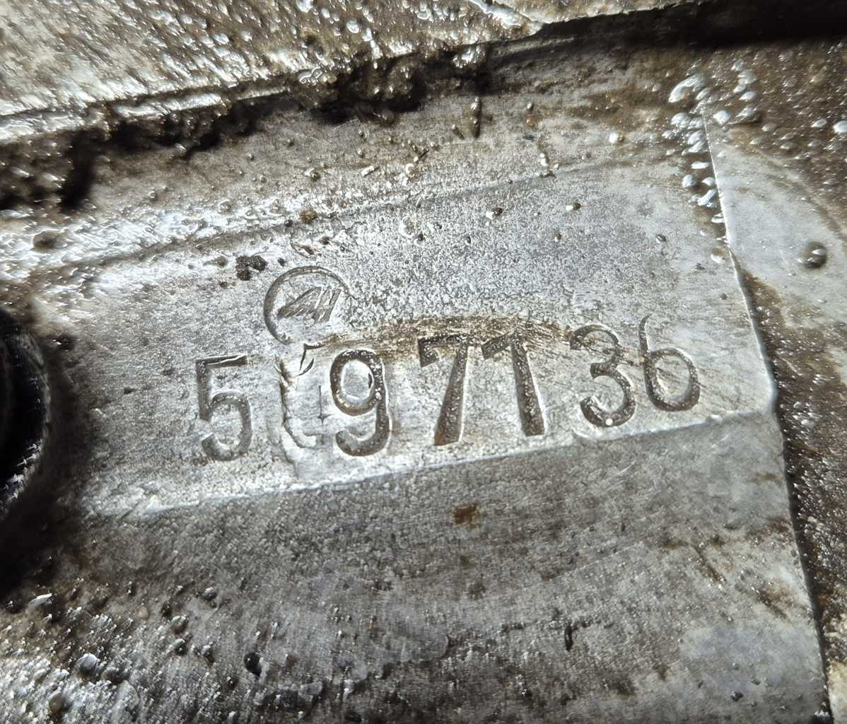

vielen Dank für euren Beistand! Mein Motor scheint sowieso ein Montagsprodukt zu sein, sh. Bild mit der Motornummer
Ich werde mal die Zähne ausgehend von der Fräsung zählen und schauen ob der Körnerstift sich hier etl. um einen ganzen Zahn versehen hat. Evtl. lag ja auch eine Anomalie beim NW-Zahnrad vor. Da ich eine andere NW inkl. Zahnrad verwende, ist der -1 Hinweis ja evtl. hinfällig.

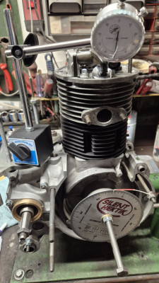

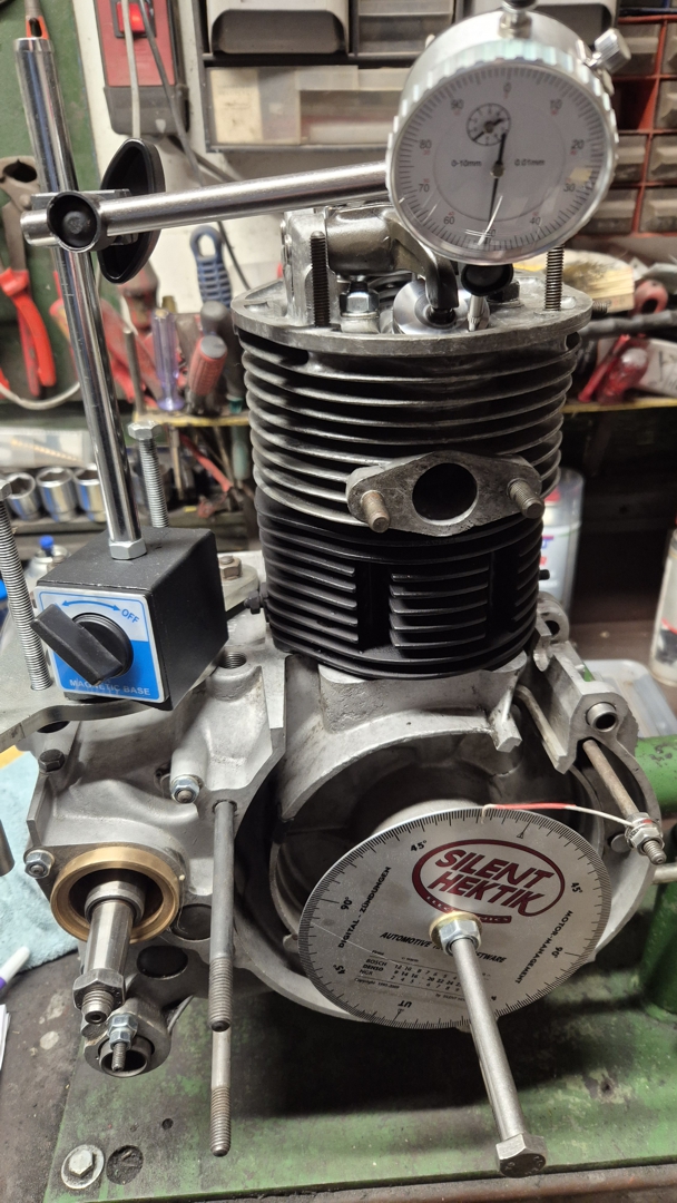

Natürlich würde ich gern die Steuerzeiten nach dem provisorischen Zusammenbau checken, die Daten stehen ja im Handbuch. Gibt es Tipps, wie man die Gradzahlen am besten ermittelt? Ich hatte über die Suche mal was dazu gefunden, aber die Anleitung wurde wohl per Mail ausgetauscht. Zugriff auf eine Gradscheibe habe ich - jedoch noch nie damit gearbeitet...
LG Hartmut

ich würde mich mit der Kurbelwelle einfach nach dem Kolben-O.T. richten, der sich über das Pleuel ermitteln
und auf der Kurbelwange anzeichnen lässt, wenn die LIMA mit Lüfterrad nicht montiert ist

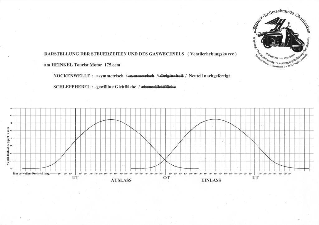

Lt. meiner Ventilerhebung mit der asymmetrischen Nockenwelle (Bosch) in Verbindung mit den gewölbten Schlepphebeln
liegt der Schnittpunkt der Überschneidung beider Ventilerhebungskurven nur kurz vor Kolben-O.T.

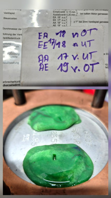

Hier, wie versprochen, die Rückmeldung!. Ich habe heute die Steuerzeiten gemessen. Bei Nutzung der Markierungen auf den Zahnrädern (ohne Beachtung des "-1" Hinweises) liegen alle Steuerzeiten innerhalb der Vorgaben! Ein gutes Gefühl - und dank der dabei verbauten Knetmasse weiß ich jetzt auch, dass trotz des Planens des Zylinderkopfs noch genügend Luft zwischen Kolben und Ventilen ist. Nun kann ich beruhigt den endgültigen Zusammenbau angehen.
