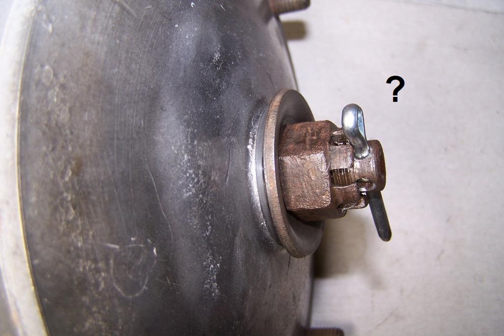

die rechte Kronenmutter wird bis zur Anlage auf dem Kettenrad aufgeschraubt und mit Splint gesichert.
Das Drehmoment an der bremsseitigen Kronenmutter von 160 Nm wirkt auch auf die rechte Kronenmutter,
da sich durch die hohe Krafteinwirkung auch die linke Abstandhülse verschiebt .
Dadurch lässt sich auch die Hinterachse noch etwas verschieben, wenn das Gewinde links oder rechts zu weit vorsteht,
um die Kronenmutter mit dem Splint anständig zu sichern Und komme nicht auf die Idee (was ich schon erlebt habe), die gewölbte Stahlscheibe, die auch zur Befestigung der Schutzkappe
dient, verkehrt herum aufzulegen !!!!
Ist die eingegossene Stahlverzahnung in der Alu-Bremstrommel mal ausgeleiert, hilft auch keine wiederholte Befestigung
mit dem vorgeschriebenen Anziehdrehmoment, da es nur auf die Stahlverzahnung wirkt !!
Ein Tausch durch eine intakte Bremstrommel wird wohl nötig werden

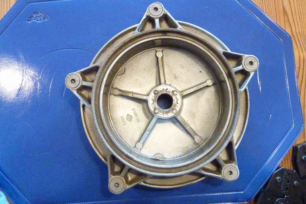

heinkel-Bernd hat mir vor Jahren mal eine Bremstrommel für die 5-Lochfelge gestiftet. Das hält ewig! Also bis jetzt gut 40 000km, daher Trommel nicht entsorgen.

Hallo Bernd, was meinen Sie mit verstiftet? Haben Sie ein bild ?

ich denke, in diesem Fall irrst Du Dich und gemeint ist tatsächlich das hier: viewtopic.php?p=11941#p11941. Vermutlich bezieht sich Gundolfs Antwort ebenfalls auf diesen Beitrag.

Ich habe hier das Bild einer gestifteten Bremstrommel. Diese Verstiftung hat nicht Heinkel-Bernd gemacht! Seine Verstiftung ist achtfach mit kleineren Stiften, soweit ich mich erinnere. Zum Fotografieren von Heinkel-Bernds Arbeit müsste ich die Bremstrommel erst abbauen, dazu habe ich jetzt keine Lust. Es müsste aber deutlich sein, was ich gemeint habe.
