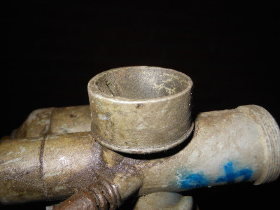

Bild letzter Beitrag ist 1/20/46

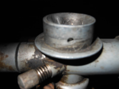

Hier jetzt 1/20/51 Günstigste Lösung deines Problem ist das du dir ein Blech anfertigst als Anschlag für den Luftfilter
Die Löcher für den Halter hat ja schon einer reingemacht.....
