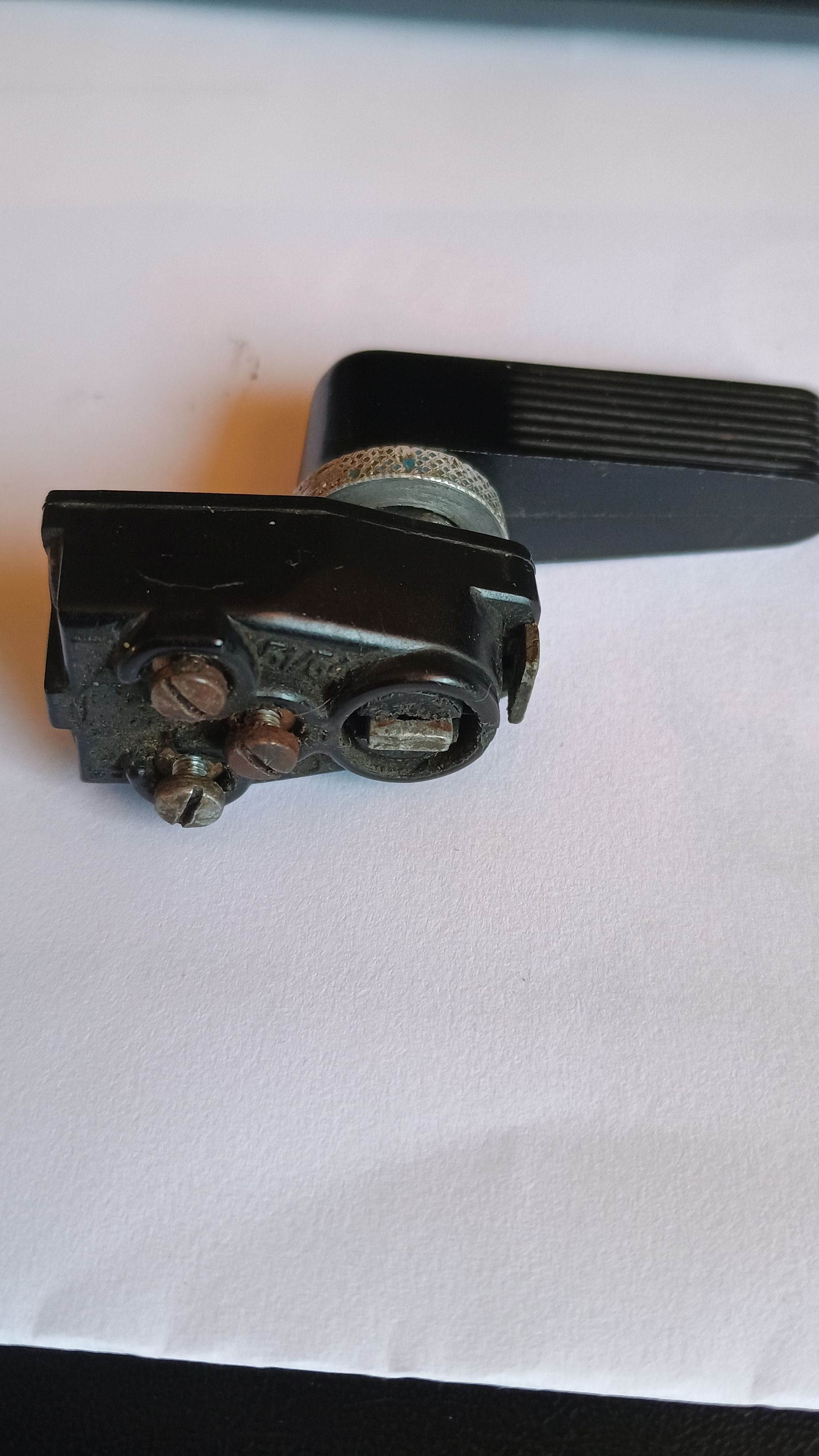

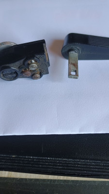

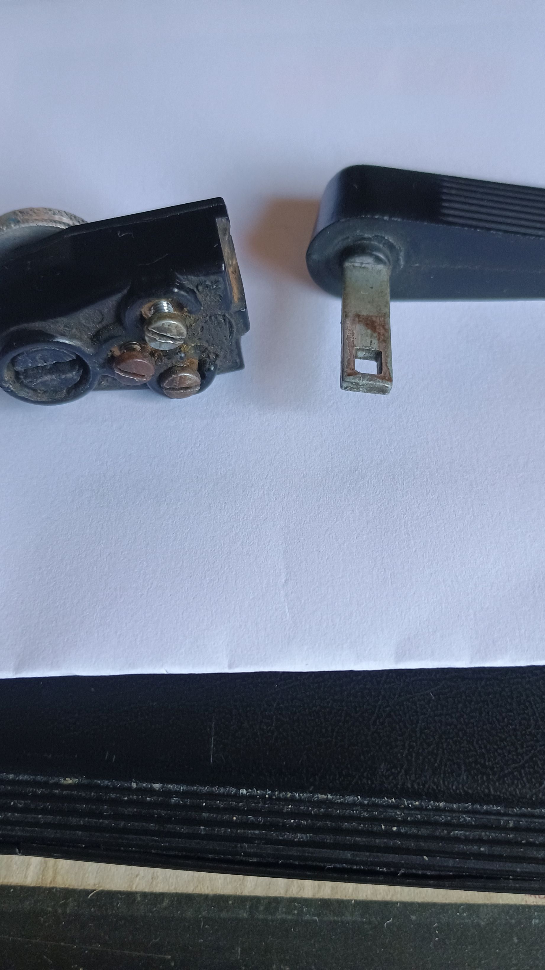

Das Thema liegt zwar schon etwas zurück, aber passt denke ich trotzdem hier rein.
Ich habe einen originalen Blinkerschalter mit Knebel gerade aus meinem A2 ausgebaut da der Kabelbaum erneuert werden soll.
Gesichert war der Knebel mit einem Stück Kupferkabel (Nur die einzelnen Adern ohne Ummantelung).
Ich denke da soll ein Splint zur Sicherung durchgestckt werden.
Es ist mir allerdings schleierhaft wie das gehen soll. Die Öffnung des Knebels zum durchschieben eines Splintes ist nur zu erahnen.
Wie soll der Splint bei eingebautem Schalter da durchgeführt werden?
Bitte erhellt mich.
Danke Uwe
Bitte erhellt mich.
Danke Uwe

Re: Blinkerschalter
Bei den original Schaltern ist der Knebel nicht länger. Ursprünglich hielt der Knebel auch von alleine. Du kannst den Hebel sichern mit einem Stück Draht wie es vorher war.
Beste Rollergrüsse
Christoph
Beste Rollergrüsse
Christoph
- Beiträge: 3401
Re: Blinkerschalter
Die Öffnung mit einer Schlüsselfeile etwas länger feilenWanne hat geschrieben: 18.10.2025, 17:31
Als Sicherung kann man einen dünnen Draht (Büroklammer) zurechtbiegen, die man auch mit einer Spitzzange einsetzen kann
Bei der Vipration des Lenkes würde ich auf jeden Fall diesen Knebel gegen Verlust sichern !
