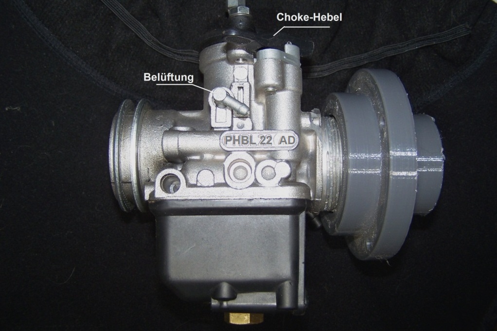

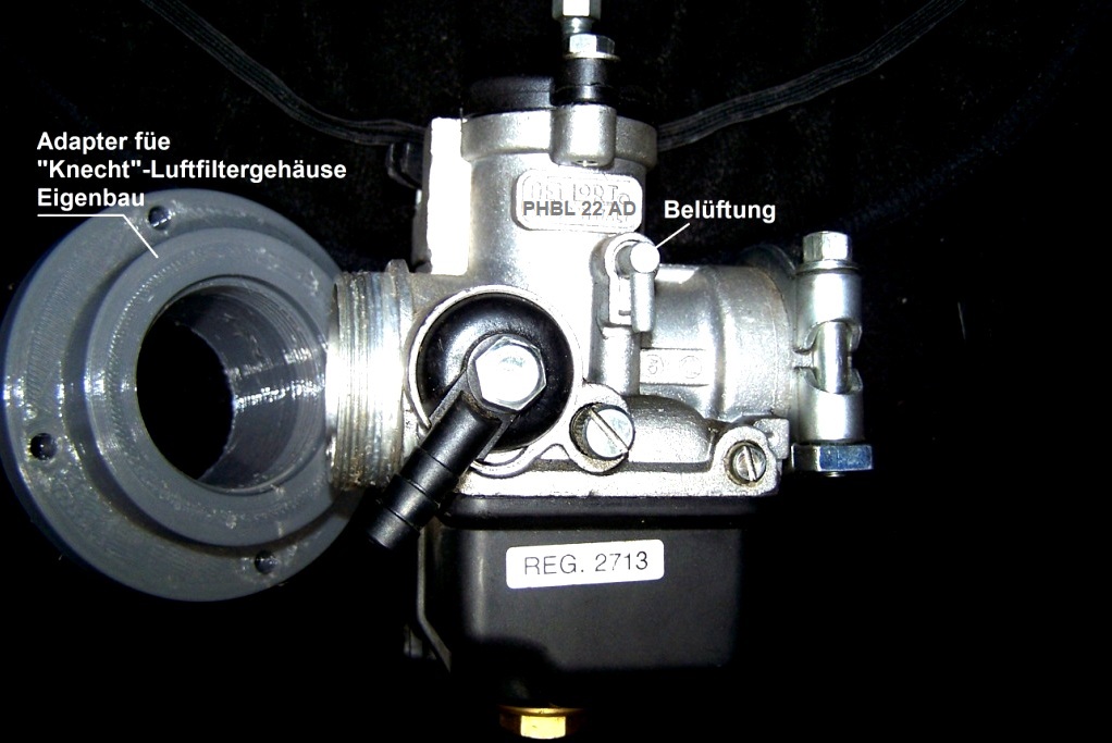

SERVUS WInston;
an meinem DellOrto PHBL22AD dienen die abgewinkelten Schlauchnippel zur Ent-/Belüftung der Schwimmerkammer :wink:
Damit hier Staub nicht so leicht hinein gelangt, werden kurze Schlauchstücke aufgesteckt :idea:
Ich vermute den Unterschied zwischen ....AD und ....BS nur in der Lage der Einstellschrauben (von rechts oder von links)
