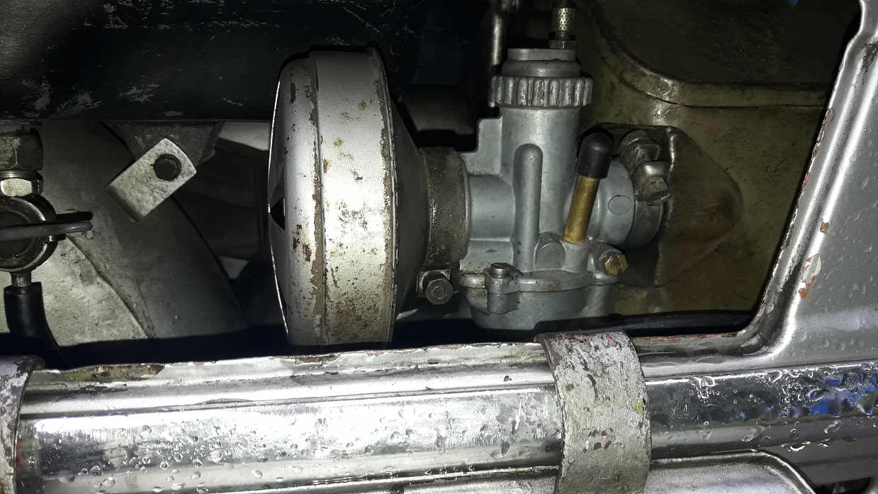

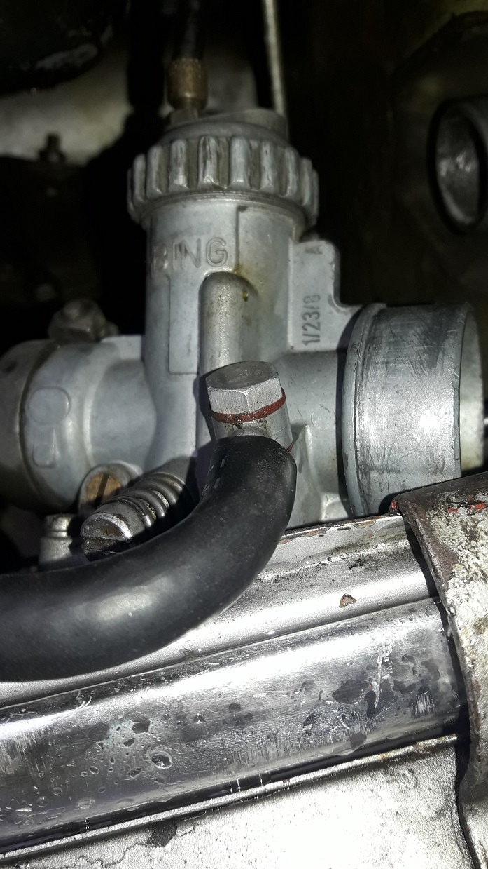

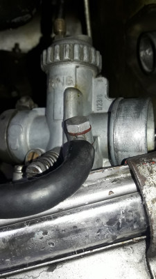

mein grade erworbener Tourist 103A-2 ist grade durch den TÜV und wurde angemeldet. Er springt sehr gut an und läuft auch sehr gut
bis 60Km/h. Danach quält er sich auf 70Km/h, danach ist Feierabend. Eingebaut ist der Bing- Vergaser auf den Bildern.(1/23/8)
Da ich den bei keiner Ausführung in meiner Reparaturanleitung gefunden habe, gehe ich davon aus, dass es nicht der Richtige ist. Laut meiner Unterlagen gehört beim 103A2 der Bing 1/20/51 rein. Kompression und Zündung sind einwandfrei.
Wer kann helfen?
Dank und Gruß
Winston

Re: Falscher Vergaser?
Zumindest taucht der nicht in der Liste unter Downloads auf:
https://heinkel-club.de/fileadmin/stand ... le_neu.pdf
Für mich ist das der flasche. He hatte keinen "Tupfer" und auch der Luftfilter ist nicht richtig. Schwimmerkammer ist unten, beim He ist die seitlich. Da wurde sicher ein anderer drauf gebastelt.
Originale Vergaser gibts, der Zustand ist aber fraglich.
Wenn Du da schon rangehen willst, lies mal hier a bisserl: viewtopic.php?p=29275&hilit=ebay#p29275
Schnell mal Bing 1/23/8 in den Google... u.a. Gutbrod Einachser, das erklärt auch den Luftfilter
Grüße Hans
