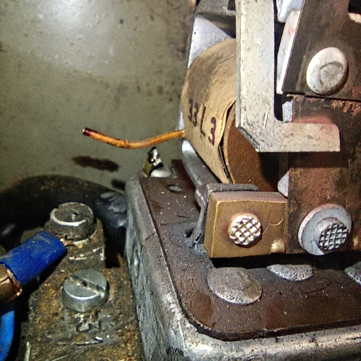

Ich habe das Problem gefunden.

Servus Jakobtheonlyone,
dieses abgebrochene Kabel führt zum Gehäuse (Masse) und soll den Stromkreis der Starter-Spule schliessen
Dadurch funktioniert zwar der Elektrostarter nicht mehr, mit dem Zündfunken hat das aber überhaupt nichts
zu tun
NACHTRAG:
Die Zündspule liefert ca. 10.000 V !
Auch wenn das Zündkabel noch "leitet", kann durch eine Beschädigung der Isolierung (Marderbiss,Scheuerstelle, Bruch)
diese Spannung, auch bei einem gewissen Abstand, schon vor der Zündkerze an die Karosserie (Masse) überspringen
Wenn das Kabel und der Kerzenstecker schon 60 Jahre alt sind, empfehle ich das mal zu erneuern
Der Kerzenstecker soll mit 1 KOhm entstört sein, die Kerze dafür nicht. Der Heinkel-Shop hat das Passende
Wie oben schon erwähnt, hat der Spannungsregler (Dein Foto) nichts mit der Zündung zu tun.
Es sei denn, er ist defekt oder die LIMA bringt keine Ladespannung. Dabei muss aber auch die Batterie leer sein.
Dein Kabelbruch betrifft aber nur das Starter-Relais und nicht die Spannungs-Regeleinheit (in Fahrtrichtg. links davon)
Mit ordentlicher Batterie wird die Zündung immer mit Strom versorgt
auch wenn Regler und LIMA defekt sind
So ein Regler ist ein sensibles Teil ! Wer sich damit nicht auskennt, sollte daran nichts verändern !
Kabel anlöten ist O.K., wenn das nötige Equipment und die Erfahrung vorhanden sind

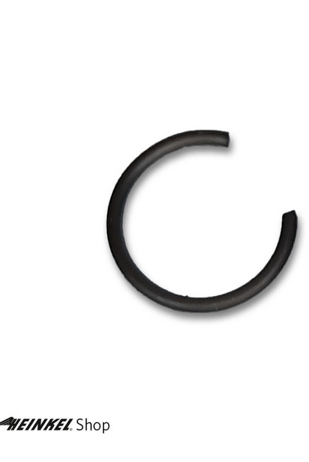

Der "Splint" ist ein Sicherungsring aus Federstahldraht (Im Shop Sprengring 8 genannt) Als Ersatz dafür könnte ein Seegerring passen, der dem gleichen Zweck am SIBA-UnterbrechehebelJakobtheonlyone hat geschrieben: 01.10.2025, 02:55 Habe dabei aber den Split verloren, der den Hebel an der Achse hält.
dient
Jakobtheonlyone
- Beiträge: 8
- Registriert: 21.02.2022, 19:11
Re: Kein Zündfunke
Habe bereits so einen. Die Distanzscheibe ist leider auch weg. Ich weiß aber die Maße nicht.
