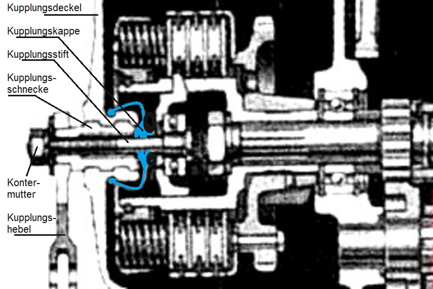

frischem Mehzweckfett wieder einzusetzen
Da bei fehlender Schnecke der Kupplungsstift aus dem Deckel ragt, kannst Du gleich feststellen, ob die innenliegende Kupplungskappe
(aus Gummi) noch den Eindruck macht, nicht gerissen zu sein.
Eine unbeschädigte Gummikappe hält den Kulu-Stift einigermaßen horizontal in der Mitte des Schneckengewindes.
Fällt das Ende des Stiftes locker nach unten auf das Gewinde im Deckel, ist mit Sicherheit dieGummikappe im Deckel
gerissen, was hier einen enormen Ölverlust bewirkt
Und noch eine Erklärung zur Kupplung:
Die Kupplung kann man nicht einstellen, nur das Kupplungsspiel lässt sich einstellen
Dieses Spiel ist die Voraussetzung dafür, dass die Kulu-Federn den vollen Kraftschluss auf die Lamellen ausüben können !
Dieser Kraftschluss ist abhängig von der Stärke und Vorspannung der Federn und lässt sich nicht einstellen.
Natürlich darf diese Ölbadkupplung nicht ohne Motoröl betrieben werden !
Beim Motoröl ist darauf zu achten, dass es auch für "Nasskupplung" geeignet ist !

Axel, überprüfe doch bitte erst einmal, ob es wirklich defekt ist.
Wenn Du Glück hast, ist es noch i.O., wir ersparen uns viele Erklärungen und Du ersparst Dir das Ausbauen
des Motors, das dazu nötig wäre
Alles weitere, wenn es wirklich nötig wird
Das Gummiteil heisst m.W. "Dichtungskappe" und findet man unter Kupplung (Habe momentan keinen Zugang auf die Seite
Hier kannst Du schon mal sehen, welchen Zweck dieses Teil erfüllt, wie es aussieht und wo es sitzt

Kupplung - Dichtkappe
Artikelnummer: 21.1060
