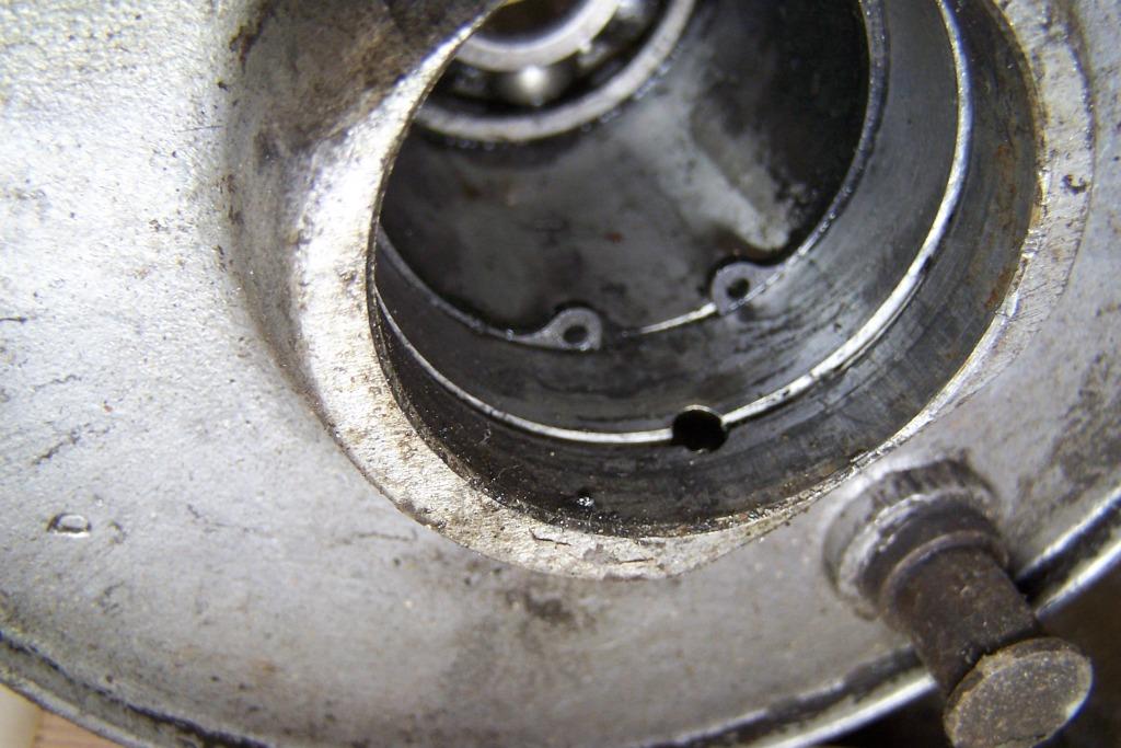

Nach Demontage der Bremse und des Wellendichtringes habe ich nun festgestellt, dass zwischen dem Wellendichtring und dem Sicherungsring des Lagers eine Bohrung
(ca. 4 mm) schräg nach unten in den Schwingenarm verläuft, wohl deshalb, dass hier vorhandenes Öl zurück in den Schwingenarm laufen kann.
Vieleicht, so meine Vermutung, kommt aber das Öl auch durch diese Bohrung in die Bremse :?:
Meine Frage ist nun, ob diese Bohrung standardmäßig bei allen Schwingenarmen vorhanden ist oder bei meinem Tourist erst nachrtäglich angebracht wurde und das Öl in der Bremse daher kommt.
Wie man auf den Bildern sieht, ist ein geschlossenes Lager verbaut, was eigentlich schon verhindern sollte dass Öl über das Lager bis in die Bremse gelangen kann. :?:

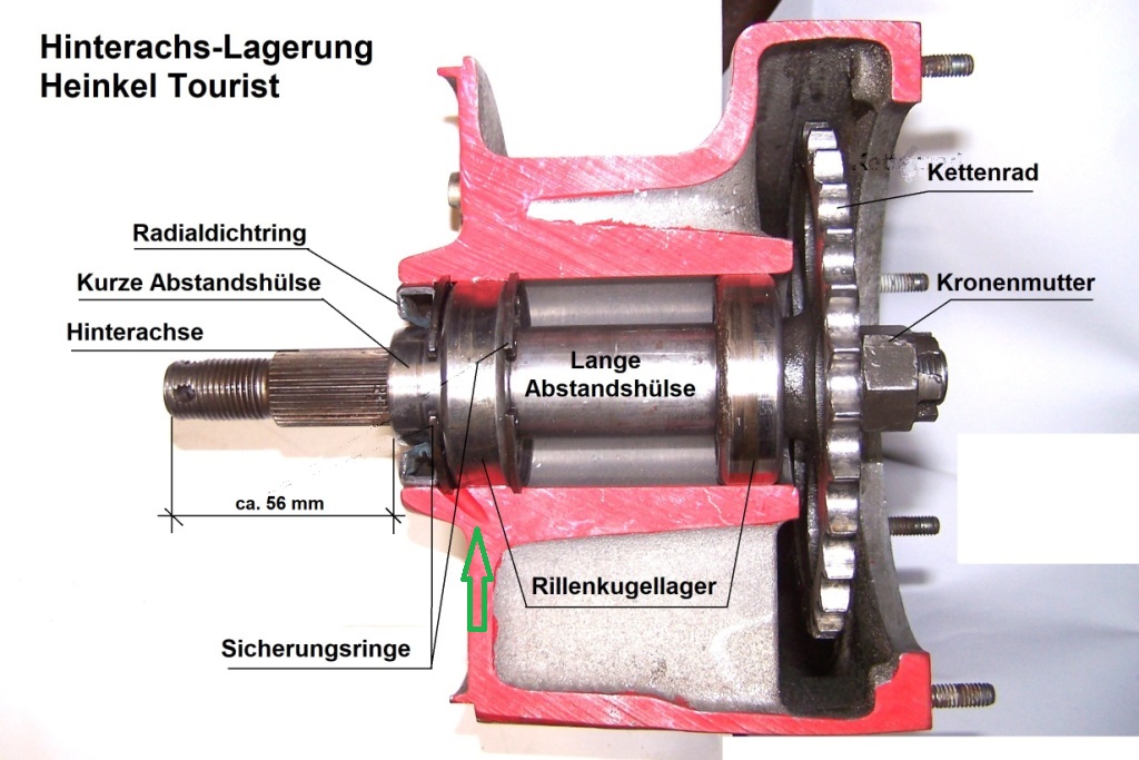

Bei der Betrachtung des Fotos von meinem Schnittmodell fand ich auch nur noch einen Teil dieser Bohrung (grüner Pfeil)

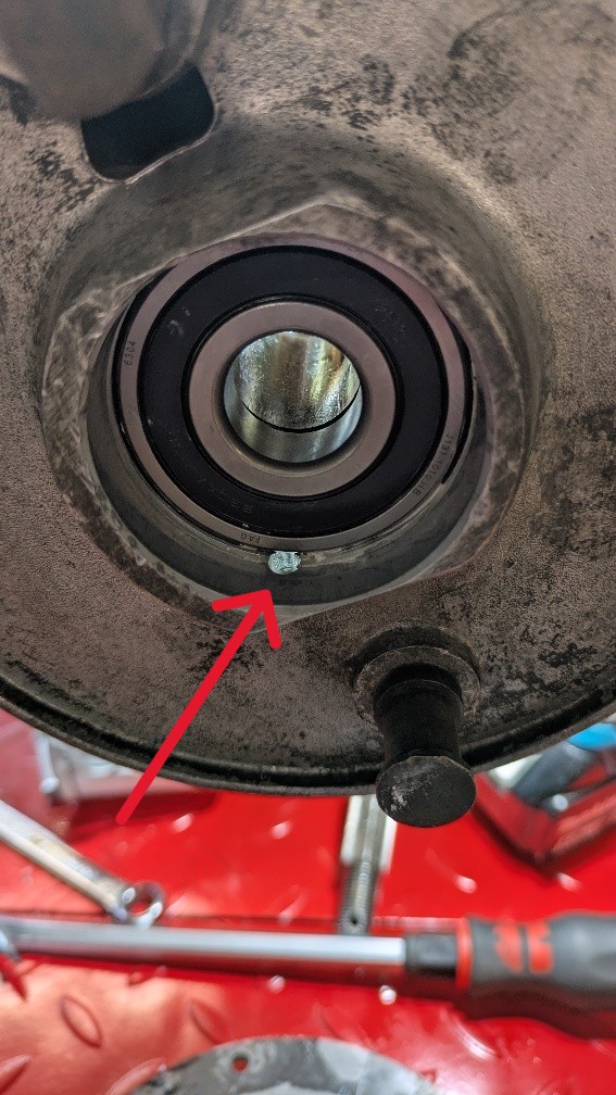

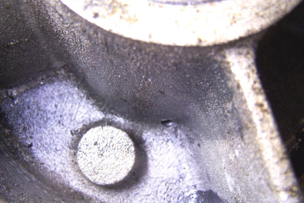

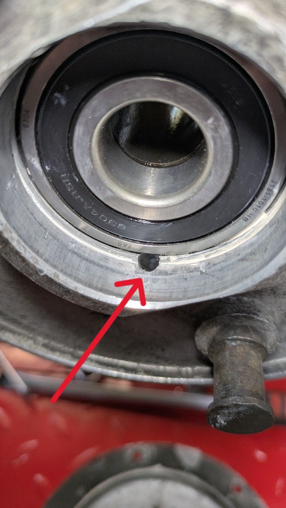

Um uns davon zu überzeugen, dass die Bohrung original ist, war ich noch kurz in meiner Werkstatt, habe zwei Schwingarme ohne Wediring ausgekramt
und weitere Fotos von der Bohrung gemacht :wink: (von außen und von innen)
Und nun lieber Sepp,
Der Wediring (wenn er und die kurze Distanzhülse o.k.sind) dichtet i.d.R. den Schwinarm bremsseitig zuverlässig ab !
Nach meiner Einschätzung sind "geschlossene Lager nicht zuverlässig öldicht, weshalb ich nicht viel davon halte :x
Ich würde nie einen defekten Wediring dadurch ersetzen.
Zwischen kurzer Abstandhülse und Hinterachse ist werksmäßig keine Abdichtung vorgesehen, deshalb kann hier leicht etwas Öl Richtung
Verzahnung durchsickern, was aber nicht sofort ein Verölen der Bremse verursachen muss.
