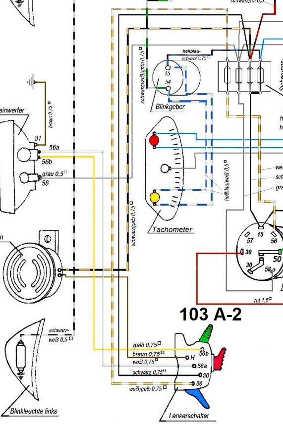

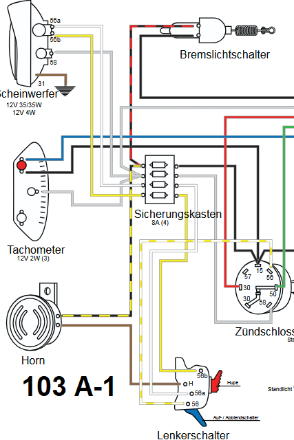

beim 103 A-2 ist nur die gelb-weiße Zuleitung zum Abblendschalter abgesichert Beim 103 A-1/A-0 sind die gelbe Leitung für Abblendlicht und die weiße Leitung für Fernlicht (beide kommend vom Abblendschalter)
getrennt abgesichert Nachtrag:
Die grauen leitungen für Standlicht, Armaturenbeleuchtung und Rücklicht bilden einen separaten Stromkreis, der natürlich auch
separat abgesichert ist.
Und immer wenn ich diese farbigen Schaltpläne sehe, denke ich an unseren Freund Michael McWilliams aus den USA, der in mühevoller
Arbeit die alten schwarz-weißen Pläne mit Farbe übersichtlich gemacht hat .Nochmal Herzlichen Dank lieber Michael

Hallo zusammen, hallo Bernd,
ich prüfe also (103 -A2) zunächst ob Strom bei 56 am Lenkerschalter vorhanden ist. Falls ja habe ich die Herausforderung beide Leitungen also 56 a und 56b bis zum Scheinwerfer durchzuprüfen. Falls nein, die 56er Leitung zurück bis zum Zündschloss prüfen.
So richtig?
