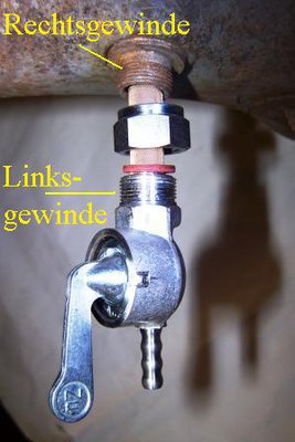

Die rote Fiberdichtung wird nicht IM Benzinhahn eingesetzt, sondern dichtet zwischen dem Tankanschluss und dem Anschluss des
Benzinhahns ab, so wie ich es auf dem Foto (unverständlich ??) dargestellt habe :?
Durch das Linksgewinde am Hahn wird dieser in jeder gewünschten Stellung mit dazwischen liegender Dichtung verschraubt wenn
die Mutter mit dem Rechtsgewinde am Tankanschluss angesetzt wird und durch diese Drehung das Linksgewinde des Hahns
gleichzeitig an den Tankanschluss gepresst wird :idea:

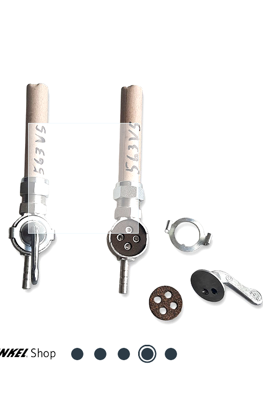

Vielleicht meinst Du aber mit Dichtung die Korkdichtung im Benzinhahn "Premium" vom Shop,
dann hilft Dir die Explosionszeichnung im Shop unter "Details" weiter.

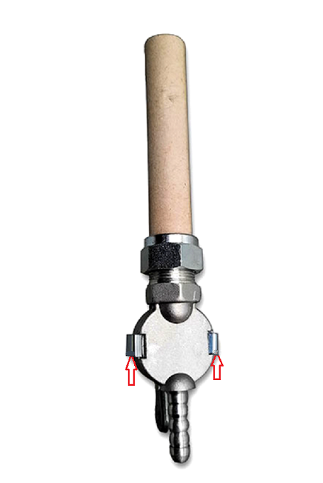

Darauf ist sehr gut der Federstahlring mit den beiden Hakenlaschen zu sehen.
Zieht man diese Laschen beidseitig etwas auseinander, lässt sich dieser Ring und die Platte mit dem Hebel vom Gehäuse
abmehmen und die Korkdichtung tauschen :wink:
Wichtig!
Die Korkdichtung muss mit den Bohrungen zum Gehäuse passen, darf nicht zu dünn und nicht zu dick sein !

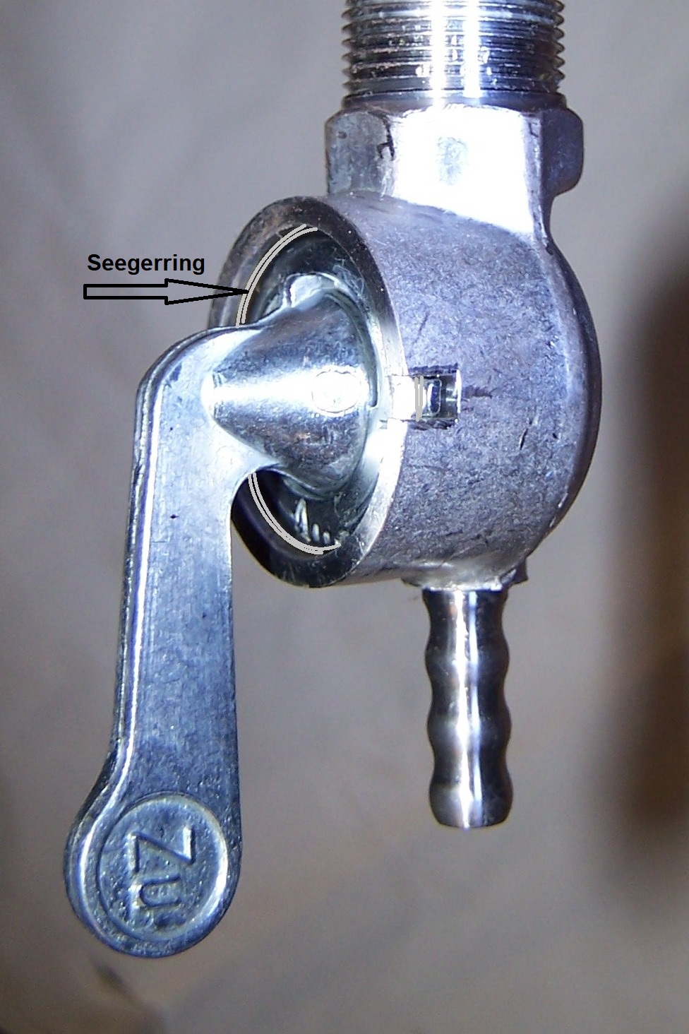

Ja Gerhard,
wenn das der Benzinhahn wie auf dem unteren Foto ist, kann man diesen auch öffnen, soweit ich mich erinnern kann :?
Die Platte mit Hebel wird von einem filigranen Sicherungsring drehbar auf die Korkdichtung gedrückt.
Dieser Ring ist aber nicht ganz einfach aus seiner umlaufenden Nut im Gehäuse zu entfernen :cry:

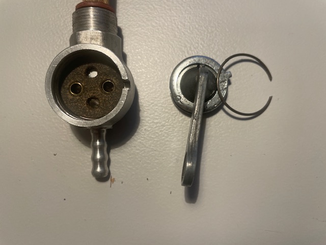

Jetzt habe ich die Gelegenheit wahrgenommen und den Benzinhahn zerlegt.
Wie von Bernd schon angekündigt, war es ziemlich schwierig den schmalen Drahtsprengring raus zu bekommen.
Letztlich habe ich es dann mit der Spitze des Korkenziehers meines Schweizer Taschenmessers geschafft, das Ende des Drahtsprengrings aus der Nut zu hebeln.
Das von Heinkelnowy beschriebene Hilfsmittel habe ich nachgebaut und war mir beim Zusammenbau sehr hilfreich.
