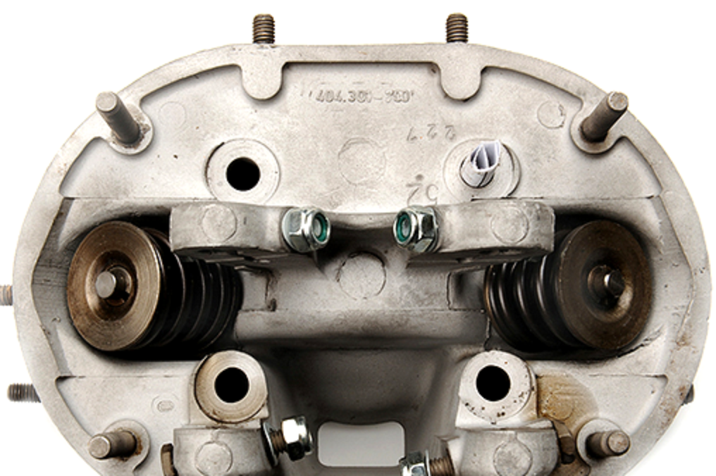

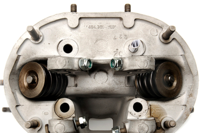

Frage zum Zylinderkopf Form 2
Typ 103 A2 und unterschied des Zyl.Kopf zum Heinkel Roller103A
Ich möchte einem Zylinderkopf Vermutlich vom Roller103 A1 überholen lassen( Erneuern der Ventilführungen ,Ventilsitze Ventile Federn usw.)
Würde der Zylinderkopf vom 103A1 zu den Motor des 103A2 passen?
Oder ist es besser sich nach einen geeigneten Zylinderkopf mit der Bezeichnung ( Form 2) um zu sehen.

Die Köpfe von 103 A0/A1/A2 sind alle untereinander tauschbar. Du musst nicht zwingend einen A2 Kopf verbauen

Servus Heinrich,
wie Werner schon schrieb,
Meine Überlegung zu dieser Bezeichnung geht dahin, dass der Kopf im Zuge der Entwicklung mal leicht verändert wurde.
Um diesen geänderten Kopf der Form 2 leicht auf Anhieb vom bisherigen Kopf mit der 1.Form unterscheiden zu können,
wurde dieser so gekennzeichnet, das vermute ich
Die Veränderung an Form 2 habe ich schon mal in diesem Beitrag beschrieben:
viewtopic.php?p=16830#p16830
Auch im Shop wird bei den Abbildngen des Kopfes der 103er Modelle nicht unterschieden
Die Bezeichnung "Form 2" bezieht sich m.E. nicht direkt auf den A-2 Motor.Die Köpfe von 103 A0/A1/A2 sind alle untereinander tauschbar. Du musst nicht zwingend einen A2 Kopf verbauen
