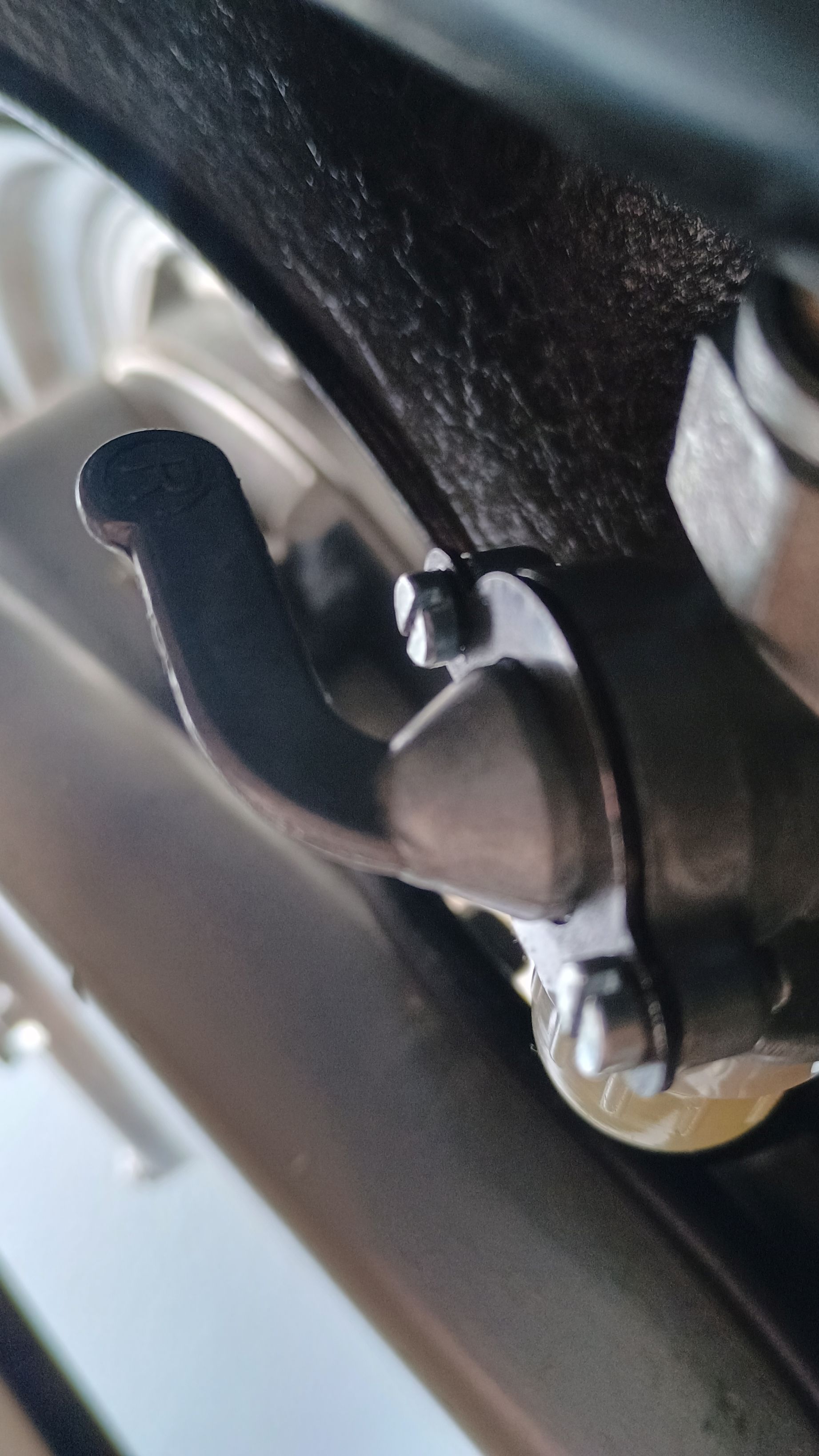

Ich habe bei meinem 103 A2 Bj.61 neben dem Fleckchen Ölschmutz aus der Kurbelgehäuseentlüftung auch einen Benzintropfen nach jeder, noch so kleinen Ausfahrt, entdeckt.
Ich wollte den Vergaser (Bing) trocken fahren um festzustellen ob der Vergaser der Übeltäter ist.
Auf Stellung 3 Uhr sollte der Benzinhahn geschlossen sein (Z) und auf 9 Uhr die Reservestellung sein (R).
Da Z nach 3 Kilometern Fahrt nicht zum Erfolg geführt hat habe ich die gleiche Strecke in Stellung R absolviert.
Es ist mir nicht gelungen den Vergaser trocken zu fahren.
Laut Handbuch Seite 26 sollten aber Z bzw R genau anders herum angeordnet sein deshalb bin ich mir nicht sicher ob hier noch der originale Absperrhahn (wie der vom Shop) verbaut ist. Ich bin mir unsicher ob ich nur die Dichtung austauschen muß??? oder ob der ganze Hahn ersetzt werden muss.
Meine Frage lautet also was ist los mit dem Absperrhahn und wie kann ich für Abhilfe sorgen?

Hallo Wanne (?)
Herzlichen Glückwunsch zu deineinem A2. Und willkommen im Forum.
Zu deinem Benzinhahn ist zu sagen dass du den erneuern darfst. Den Kraftstoff Hahn in M 16 gibt es im Shop oder auch in der Buucht. Wenn du dabei bist solltest du den Kraftstoff Schlauch gegen einen Gewebeschlauch austauschen.

Hallo Wanne
schliesse mich Christoph betreffend dem Gewebebenzinschlauch an. Zum Hahn selber: kannst du erneuern, klar. Ich bin halt eher der Ursachenforscher und würde den Hahn erst mal zerlegen. Dann wirst du schnell sehen an was es liegt.

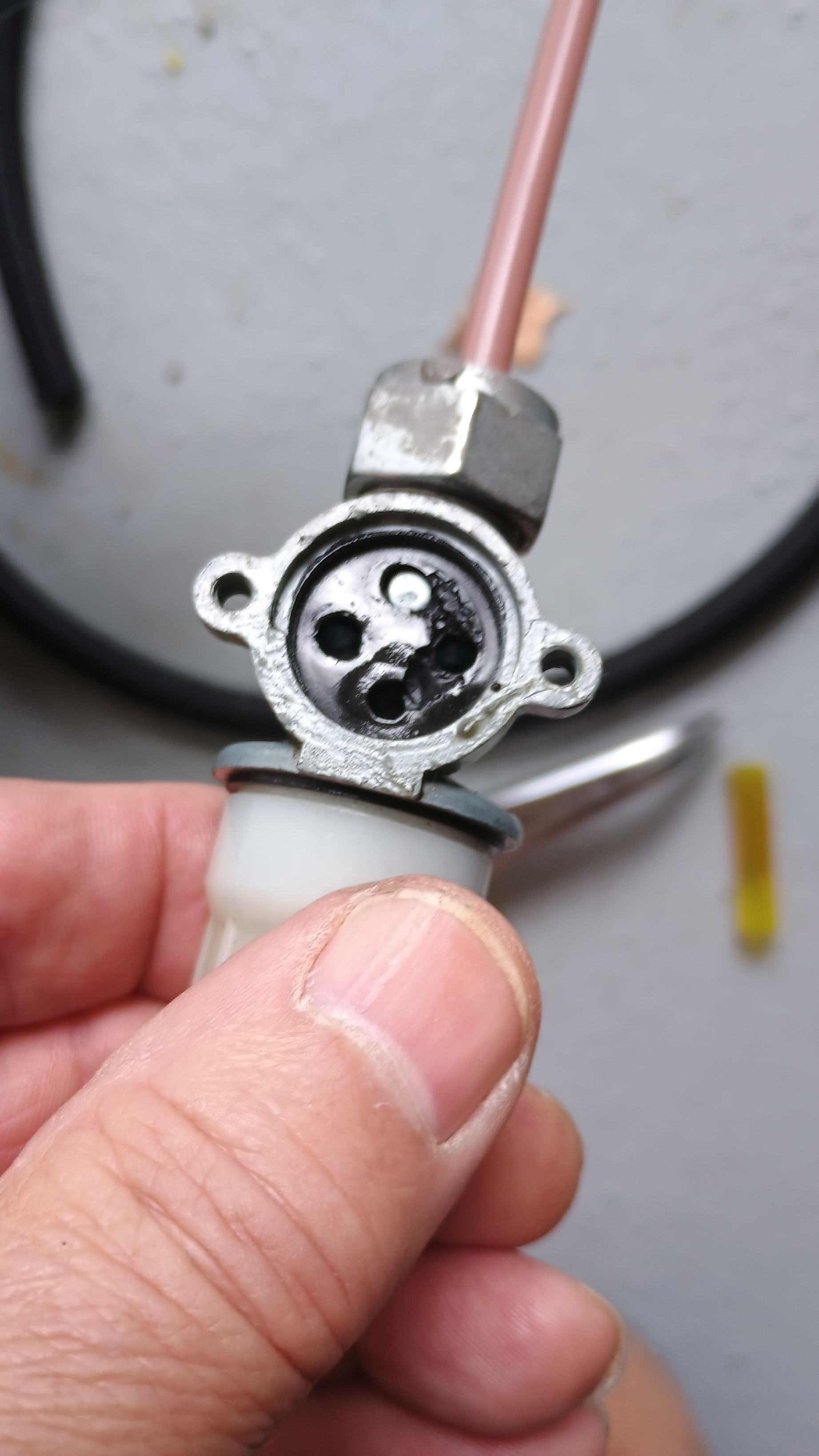

ich habe jetzt einen neuen Benzinhahn und Gewebeschläuche verbaut. bis jetzt ist bei geschlossenem Hahn und vollem Tank alles trocken.
Die Dichtung war total hinüber.

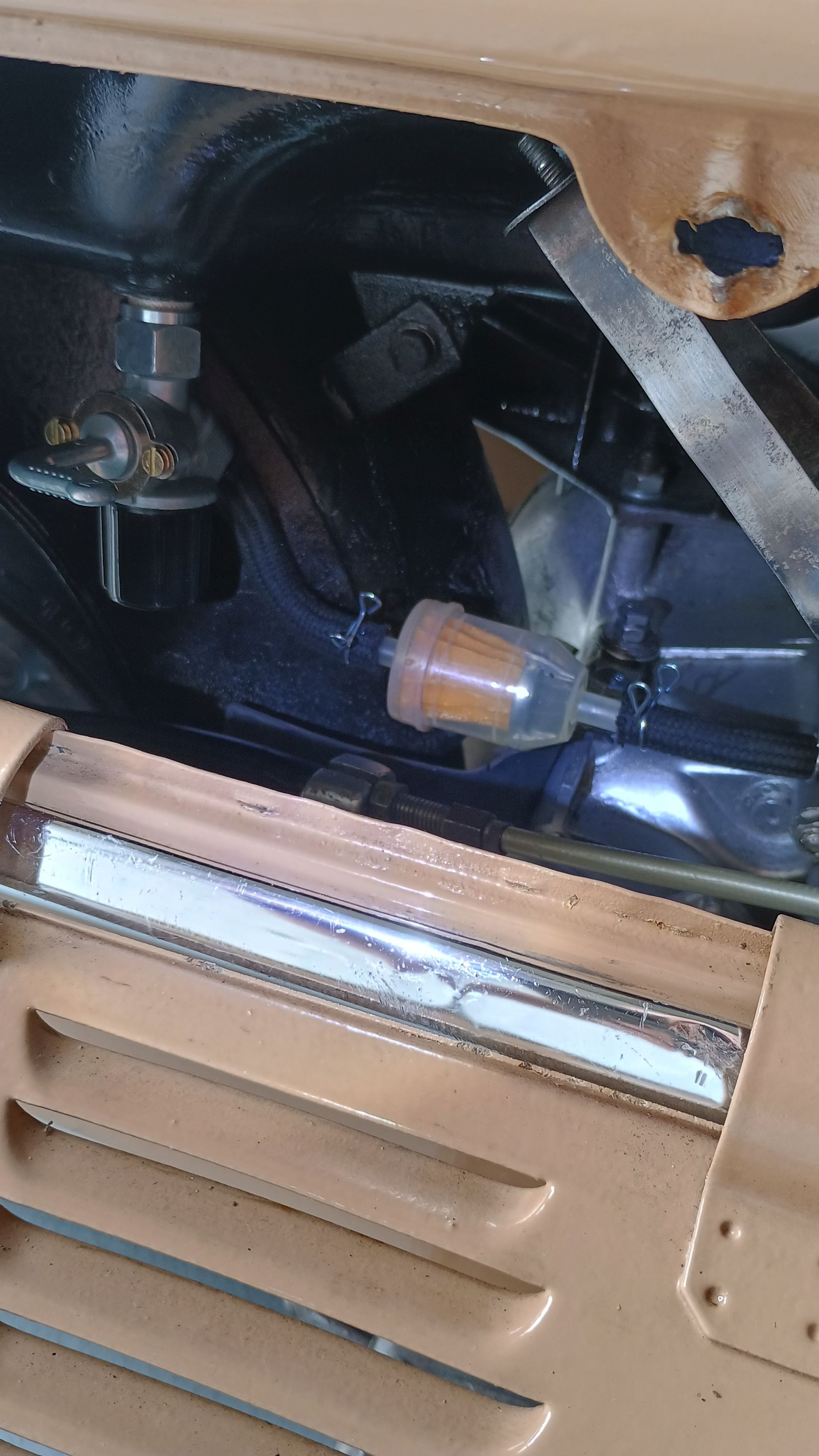

Das Ganze sieht jetzt so aus.

Hallo Uwe,
den Benzinfilter würde ich weglassen. Macht nur Probleme. Lies mal hier im Forum. Meiner ist auch wieder rausgeflogen.

Hallo Uwe
Hast du schon mal in deinen Tank rein geguckt? Ist der von innen vedreckt? Wenn ja solltest du deinen Benzinfilter umdrehen. Jetzt ist der falsch rum eingebaut. Wenn der Tank innen sauber ist, kannst du den Filter auch weglassen.

Hallo
daran erkennt man den Laien. Der Tank ist eigentlich sehr sauber, aber da er vorher eingebaut war habe ich das so übernommen.
Ich habe aber noch genug Schlauch übrig, vielleicht fliegt er vor der Winterpause raus.
Den Filter drehe ich bei nächster Gelegenheit um.

Hat der neue Benzinhahn kein Feinsieb drüber, das reicht dicke. Ansonsten geht ein Filter schon, aber besser ein ordentlicher, für Mopeds geeigneter (die vom PKW haben ohne Benzinpumpe zu wenig Durchfluss). Deiner sieht nach Chinaschrott aus, da würde ich tatsächlich nen Euro mehr investieren, auch für die Schellen :wink: Bringt ja nix wenn man sich wegen sowas den Tag versaut :roll:
