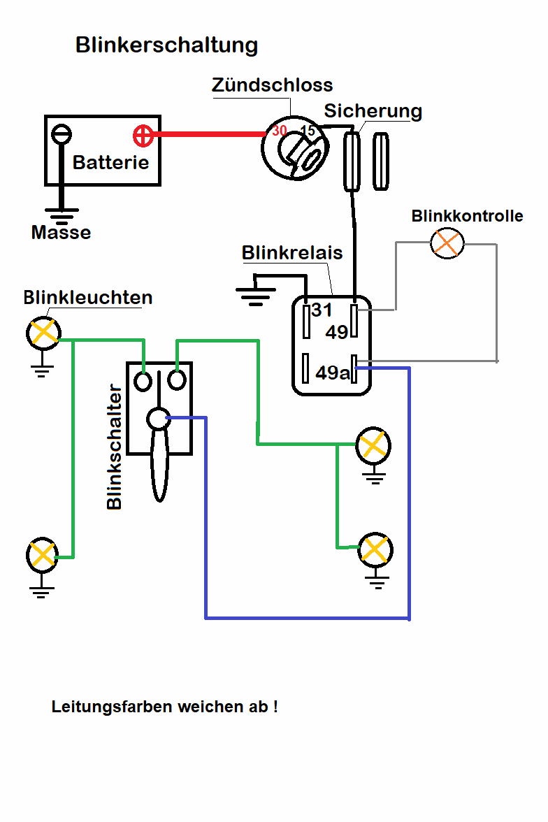

Ein Problem habe ich mit der Blinker-Kontroll-Lampe: Ich habe ein 3-poliges Blinkerrelais mit folgender Beschaltung
Kontakt 31-> Masse
Kontakt 49 ->12V
Kontakt 49a ->Blinkerschalter am Lenker
Die beiden Leitungen der Kontrollleuchte habe mit Kontakt 31 und Kontakt 49a verbunden. Problem ist nun, dass in der Neutralstellung des Blinkerschalters das Blinkerrelais das surren anfängt - ein anderes Blinkerrelais hat das gleiche Problem. Klemm ich die Kontrollleuchte ab, funktioniert alles ganz normal.

Re: Anschluss Blinkerkontrolle und 3-poliges Blinker-Relais??
Servus Michael,
mit diesem Schaltschema sollte es klappen
Dein Tipp war perfekt und die Kontrollleuchte funktioniert einwandfrei.
Vielen Dank nochmal für deine Hilfe
