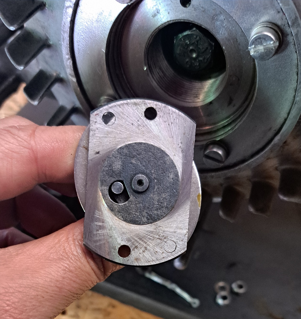

Hier noch ein Foto

Diese 5° Vorverstellung über den F.P. hinaus sind keinesfalls die Ursache des Abriegelns.Ich schätze mal 5° vor Frühzündung. Ich verstehe dies Abregelung wegen 5° zu früh nicht. Oder ist das so empfindlich?
An meinen "optimierten" Motoren habe ich das absichtlich ermöglicht, indem ich die Bohrung für den
Anschlagzapfen des Unterbrechernockens erweitert habe.
Die Motoren bringen damit gleichmäßige Leistung bis zur Höchstdrehzahl
Das Abregeln muss eine andere Ursache haben und diese wirkt sich nur beiläufig auf die Zündverstellung aus
