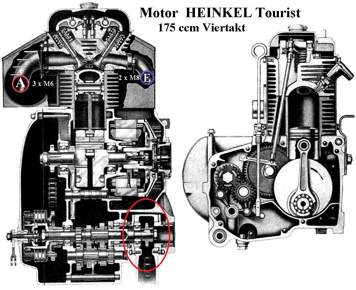

Hallo Leute,
habe am Wochenende an meinem 103A2 die Kohlengetauscht, den Motor wieder eingebaut, dann die Bremsen hinten geprüft. Die Radschraube war affig stark zu. Wieder alles fertig gemacht und wollte fahren, da hörte ich das enorme schäppern im Kettenkasten. Wenn ich den Roller hochbocke und im 4. Gang auf Standgas laufen lasse überschlägt sich das schäppern richtig. Habe den großen Decke entfernt und geschaut wie locker die Kette ist, und ich kann sie in jeder Radstellung mit dem Schraubenzieher bis zur Mitte am großen Ritzel hochziehen. Sie ist also tatal locker. Vorher hatte der Roller ein wirklich kleines Lastwechselspiel. Ich bin echt ratlos. Die Radschraube habe ich gelöst indem ich die Bremse mit einem Verlängerungshebel durch eine zweite Person richtig fest ziehen lies. Möglicherweise habe ich auch auf das Ende des Rätschenschlüssel mit dem Hammer drauf gehauen. Meint Ihr es kann sein dass sich die Kette so einfach überdehnt? Die Achse kanns nicht sein, das Hinterrad läuft völlig spielfrei, dreht sich gleichmäßig leicht, das Ritzel hab ich gegen den Kettenkastenrand vermessen, ist ca 0,5mm schief. Meint Ihr die Kette ist so empfindlich? Oder kann das was anderes sein?

hab den Motor raus und will die Kette tauschen. Hab alle Foren durchforst, aber könnt Ihr mir sagen ob ich die Kette ohne Hinterradachse (und Kettenrad) aus zu bauen wechseln kann? Wollte nur das kleine Ritzel abziehen und dachte die Kette bringe ich unten am Kettenrad vorbei, aber klappt irgendwie nicht, und bevor ich Gewalt anwende wollte ich besser fragen.

Die Antriebskette lässt sich nur wechseln, wenn das Kettenritzel von der Antriebswelle abgezogen wird und derkönnt Ihr mir sagen ob ich die Kette ohne Hinterradachse (und Kettenrad) aus zu bauen wechseln kann?
Schwingarm vom Kurbelgehäuse gelöst wird

Danke für die Hinweise. Dass das Antriebsritzel runter und auch von der Achse muss ist mir klar.
Meine Frage war ob das hintere Kettenrad zwinged weg muss.

Ich habe schon viele Ketten gewechselt und immer fas große Kettenrad abgebaut. Ist viel einfacher und ich muss zugeben, ich weiß gar nicht ob es ohne Kettenrad abbauen geht. Ist ja auch nicht viel Arbeit. Ich benutze zum lösen einen Schlagschrauber. Wenn du den nicht hast solltest du aber das Blockierwerkzeug für die Trommel benutzen. Ohne Grund wird der Herr Heinkel das nicht empfohlen haben
Re: Sekundärkette plötzlich schlaff
Hey, ich hab die Kette gewechselt, mit Radachse herausnehmen,.. alles putzen, das war dermaßen versifft und voller Späneschlamm.. Ja im Schwingarm sah man unten Schleifspuren. Dazu braucht man gleich wieder Dichtungen für die Schwinge, die hab ich mir aus Dichtungspapier geschnitten, sonst hätte ich wieder ne Woche warten müssen. Und die Kette hat nun wirklich kaum Spiel.
