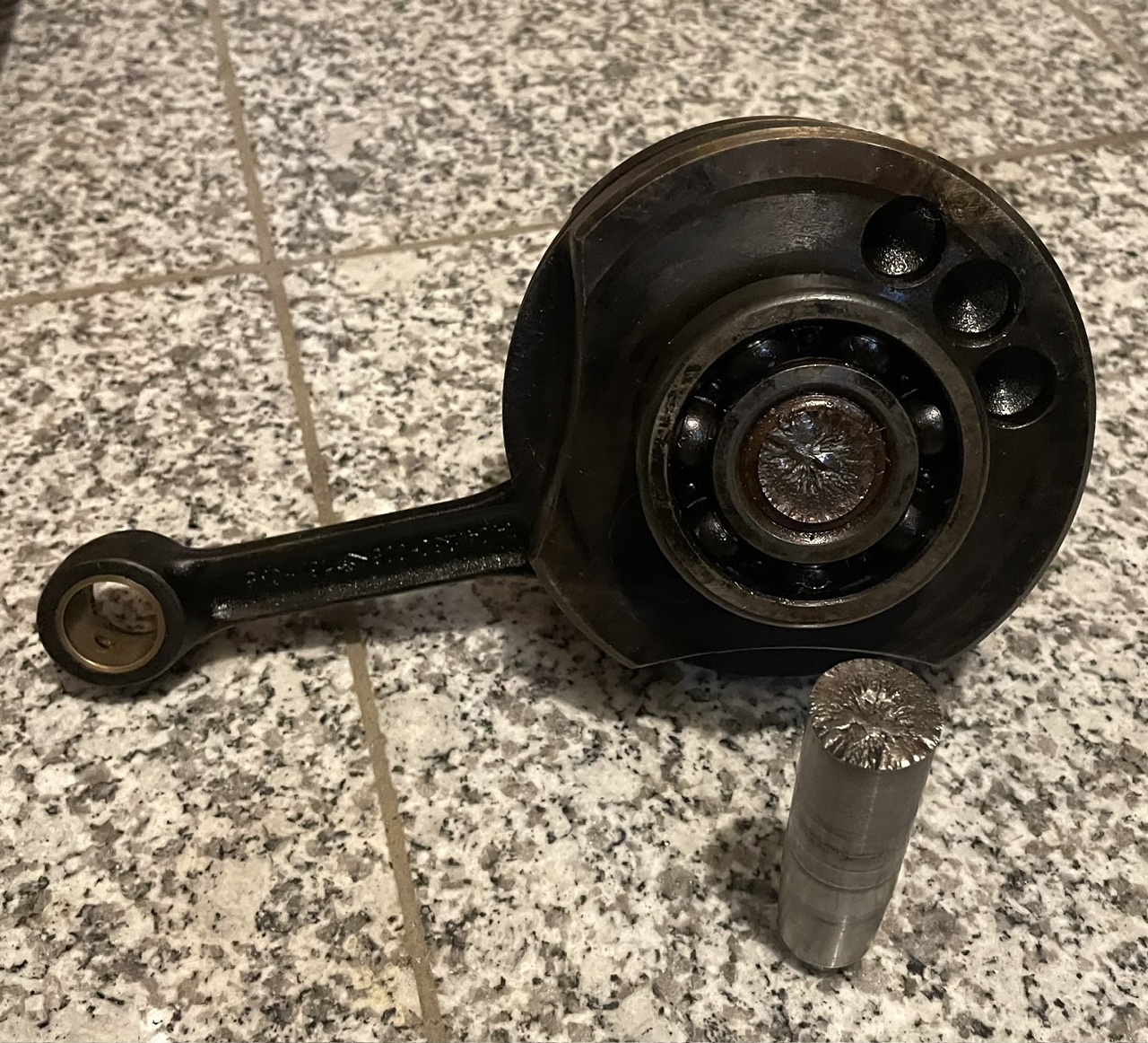

mein eben frisch getüvter und zugelassener A0 hat wohl einen Kurbelwellenschaden: Ich dachte zuerst da habe ich wohl den Kegelsitz des Lima Läufers nicht richtig sauber gemacht oder nicht korrekt angezogen, aber weit gefehlt. Der komplette rechte Zapfen ist locker und läßt sich widerstandsfrei durchdrehen. Hier meine Frage ins Forum, wie soll ich weiter vorgehen? Sitzt der Wellenstumpf im Pressitz in der KW und kann wieder eingesetzt bzw eingepresst werden? Ist die KW irreparabel fertig, dann müsste ich mir eine gute zum Austauschen besorgen.
was könnte die Ursache sein? Ich fand daß der Motor völlig sauber lief. Verglichen mit meinem A1 schon etwas rauher, da dieser ja keine Schwingungsdämpfer hat aber ohne irgendwelche ungewöhnliche Nebngeräusche. Die Kupplung war astrein, Der Kopf sah auch gut aus, daher habe ich eine Motorrevision erstmal hinten angestellt. Das war wohl etwas blauäugig und habe jetzt den Salat.

Hallo Matthias, und damit ist der Motor gelaufen? Das ist nur schwer vorstellbar. Außerdem glaube ich, daß die Kurbelwellenwangen und -zapfen aus einem Stück aus dem Vollen gedreht sind.

Bei der originalen Heinkel Kurbelwelle ist der Kurbelzapfen mit der Hubscheibe ein Teil, wie Hans richtig vermutet:
Entweder ist der Hubzapfen abgeschert, was ich für sehr unwahrscheinlich halte und noch nie gesehen habe, oder du hast eine Nachbauwelle, z.B. von Höckle, die waren oft mehrteilig, sprich "vollgebaut" (= Kurbelzapfen in Hubscheibe eingepresst).

Erstmal vielen Dank für Eure Antworten. Dann habe ich schon mal Gewissheit. Ich weiß nur, daß der Vorbesitzer zu Mellers Zeiten daran geschraubt hat. wenn es damals solche Wellen gegeben hat und diese möglicherweise über Meller vertrieben wurden, kann das sein.
Zu Deiner Frage Hans: Klar, damit ist er gelaufen, also ich meine nicht mit dem lockeren Zapfen, der war 50 m nach dem Start letzten Montag ab. Dann habe ich heimgeschoben und zerlegt, weil ich glaubte der Rotor ist nur locker und ich immer vor der eigenen Haustür kehre. War er aber nicht locker sondern der Wellenstumpf ist ab.
Egal, die KW ist hin, das muss ich akzeptieren.
Dann die berühmte Frage: hat hier jemand eine brauchbare A0 Welle für mich?

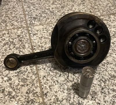

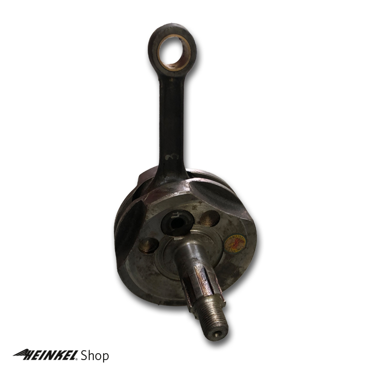

Hier die Abbildung zeigt eine Original Heinkel Austausch-Kurbelwelle aus den 60er Jahren für den 103A0. Also noch vor Meller.

Hallo Andreas,
vielen Dank noch für das Foto. Wenn ich die schadhafte Welle in Händen halte werde ich noch ein Foto davon einstellen. Dann kann man vielleicht besser die Ursache ergründen.
Schade, daß man keine Videos einstellen kann, damit mall Alle den ruhigen Lauf des Motors erleben können.
Ich habe auch die neue Clubzündung eingebaut, die der alten Zündspule wieder richtig Leben eingehaucht hat. Der Motor ist damit auch sehr leicht angesprungen. Die Verdichtung habe ich noch nicht gemessen, da man dafür einen warmen Motor braucht. Wahrscheinlich darf ich das jetzt eh alles neu machen. Mal sehen wie Zylinder und Kolben aussehen. Gequalmt hat er jedenfalls nicht. und Leistung hat er mit dem Pallas Vergaser gut entwickelt.

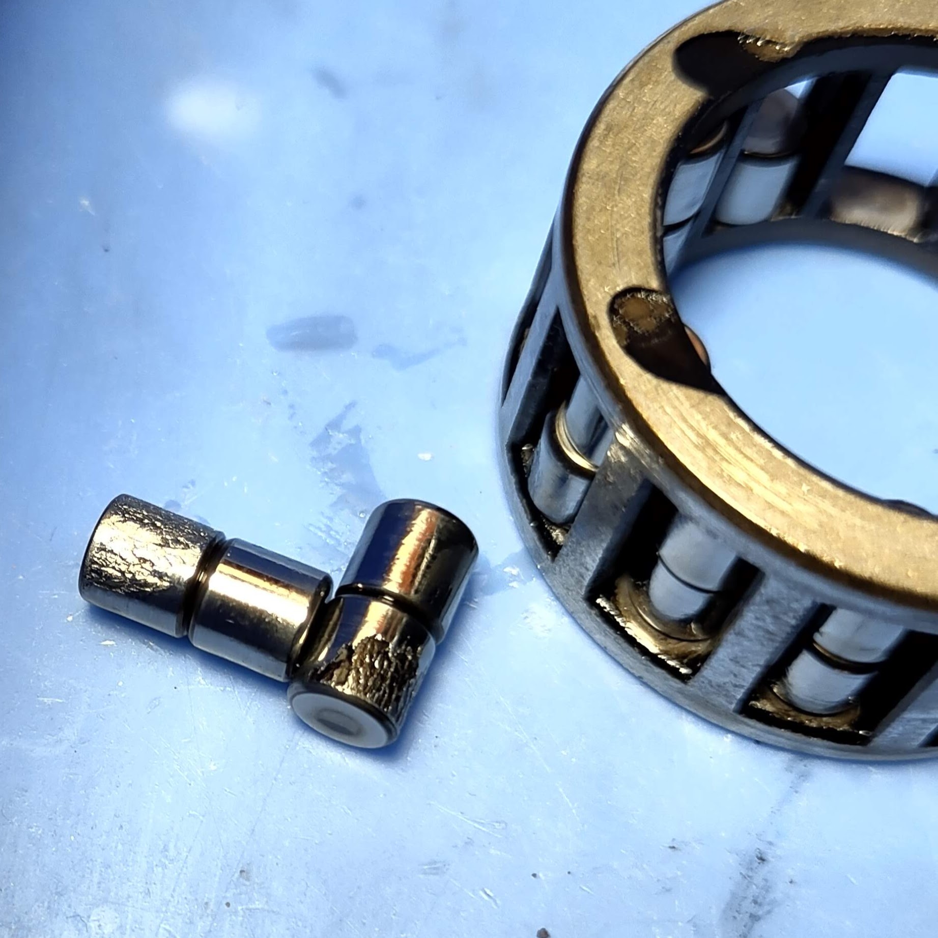

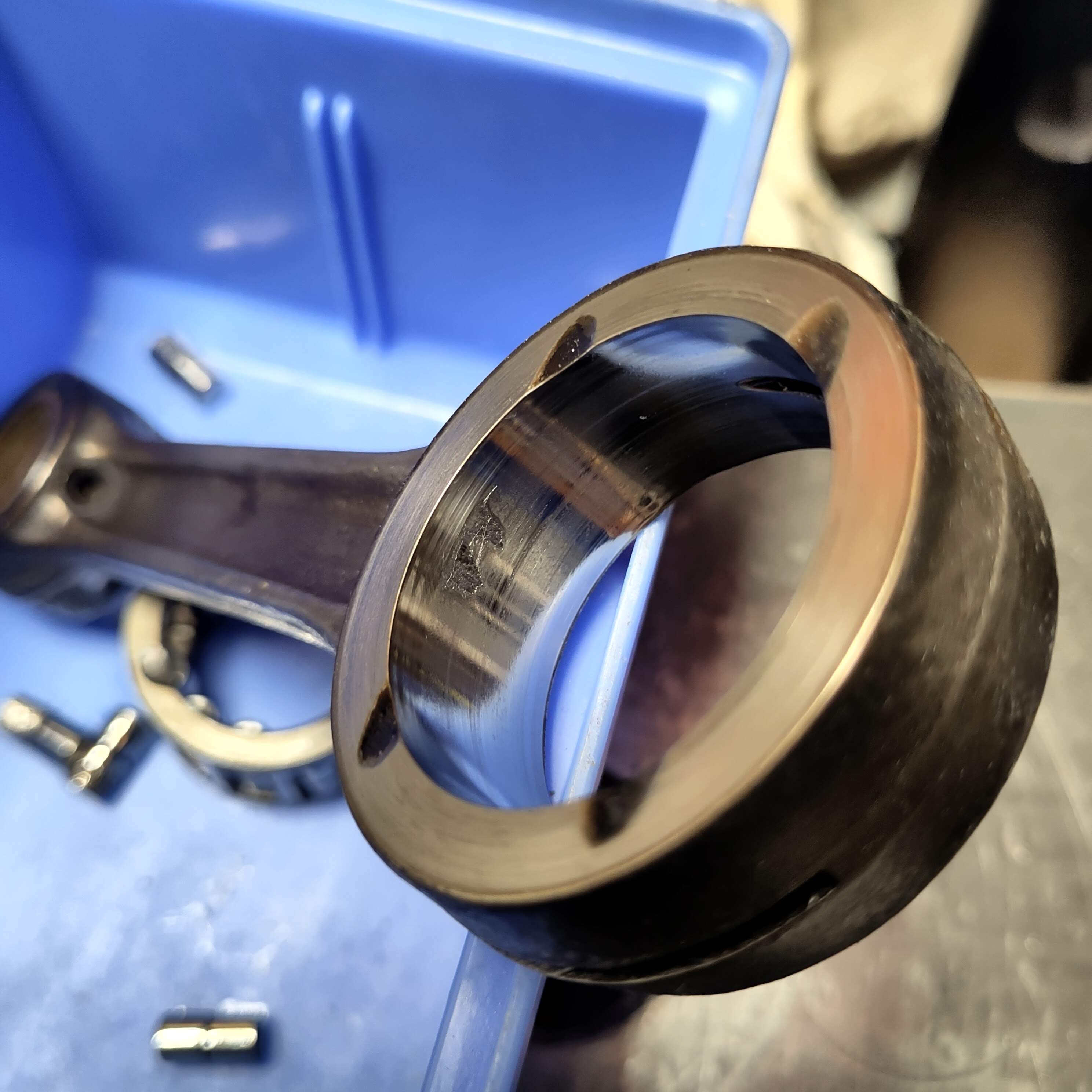

Ich würde mir die Reparaturanleitung zum Motor besorgen und es genau so machen, wie es da drin steht.
Und selbstverständlich würde ich die KW-Lager neu machen und ebenso das Pleuellager, auch wenn es vermeintlich noch gut ist, denn wirklich beurteilen kann man den Zustand des Pleuellagers nur, wenn man die KW zerlegt und inspiziert:
Bei dieser KW war das Pleuellager auch noch augenscheinlich ohne Spiel... Wie willst du so einen Schaden feststellen, ohne die KW zu zerlegen?
