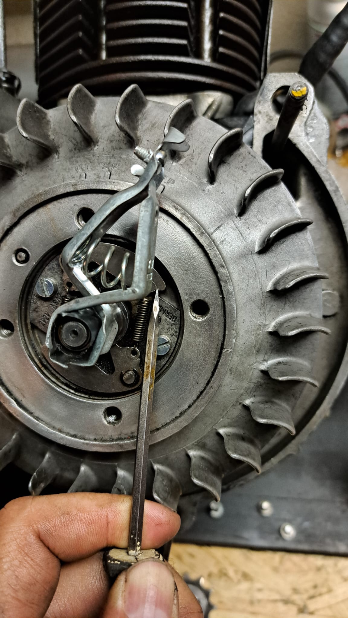

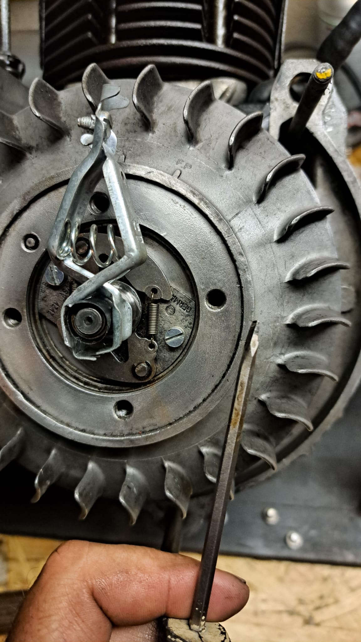

Hallo nochmal, der Motor ist wieder raus,
ich habe auf die Zünd-Nockenwelle eine Klammer rechtsbündig mit Spätzündung gemacht, dann mit dem Schraubenzieher die Flügel nach außen gedrückt, und :shock: ich glaubs nicht... die Klammer bleibt genau auf Frühzündung stehen.
Wie kann das angehen? Mit der Stropo-Lampe hat sich die Zündung bei hohen Umdrehungen nochmal um ca 1,5 Lüfterradzähne nach vorne gestellt.
Ich bin mit meinem Latein am Ende. Hat von Euch jemand eine Ahnung wie sich die Züngung bei hohen Umdr. so früh stellen kann? Außer dem Zündkerzenstecker habe ich alles gewechselt.

hi ingeni,
verstelle den zündversteller mal nicht an den gewichten, sondern verdrehe ihn doch mal von hand mit der welle. mit sauberen fingern geht das. sind die fliehgewichte richtig eingerastet?

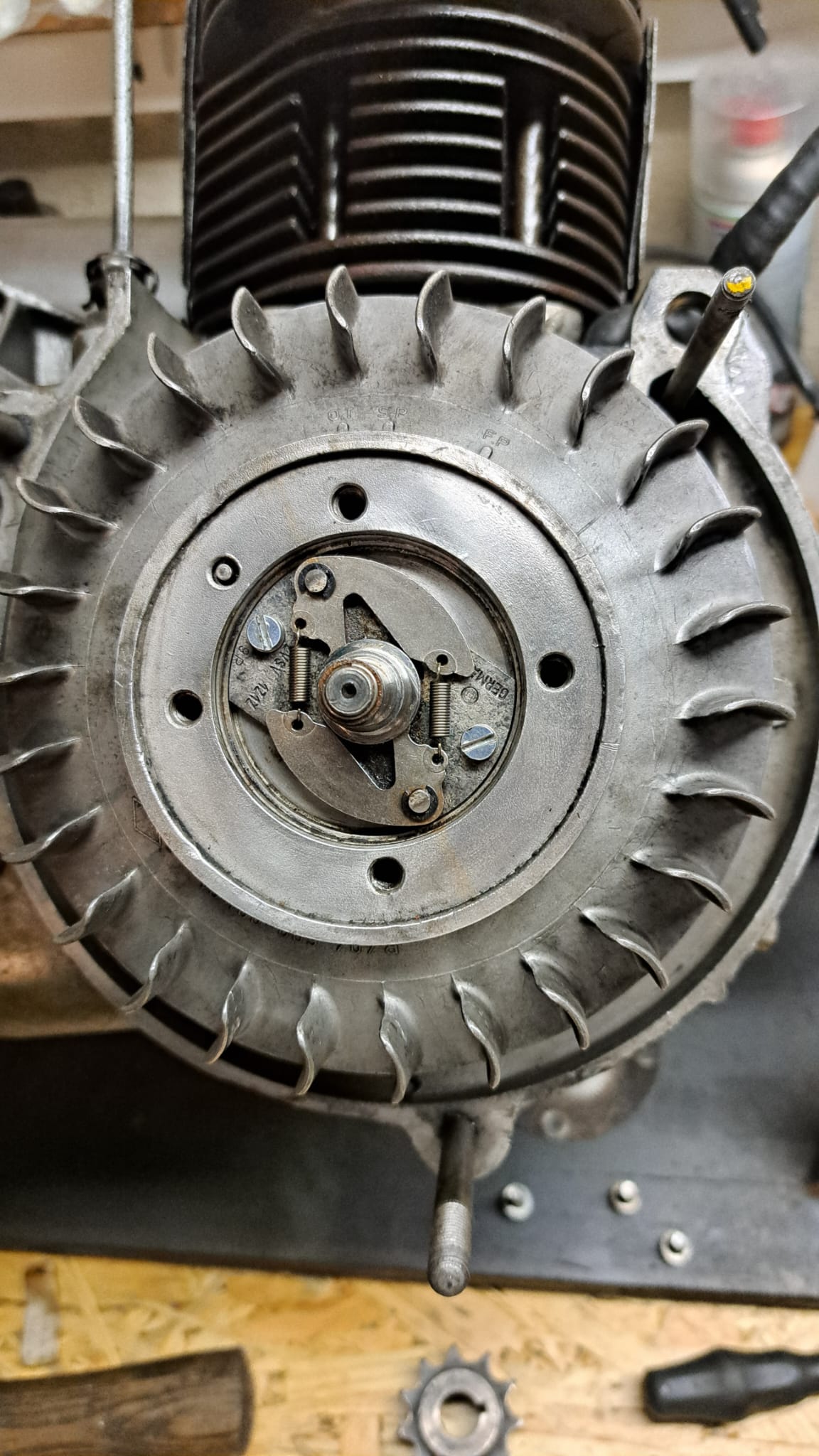

Reiner,
kannst du gemäß deinem 2. Foto die Gewichte noch weiter über die FP-Anzeige deiner Klammer hinaus drücken?

Hallo Matthias,
ja die Gewichte fühlen sich ziemlich spielfrei eingerastet an. Und sie gehen nicht weiter auf.Sie sind ca 1mm vor dem Rand der Lima blockiert. Die Welle lässt sich nicht weiter drehen. Tatsächlich könnte ich es mit der Gradscheibe nochmal testen.
Hallo Hans,
nein die Gewichte lassen sich nicht weiter hinausdrücken.

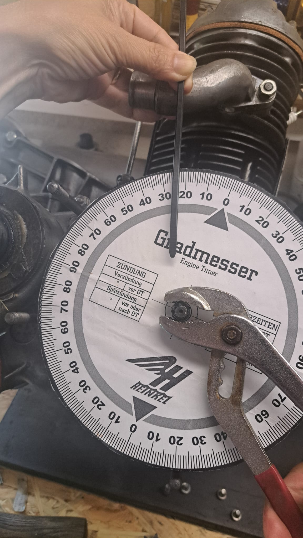

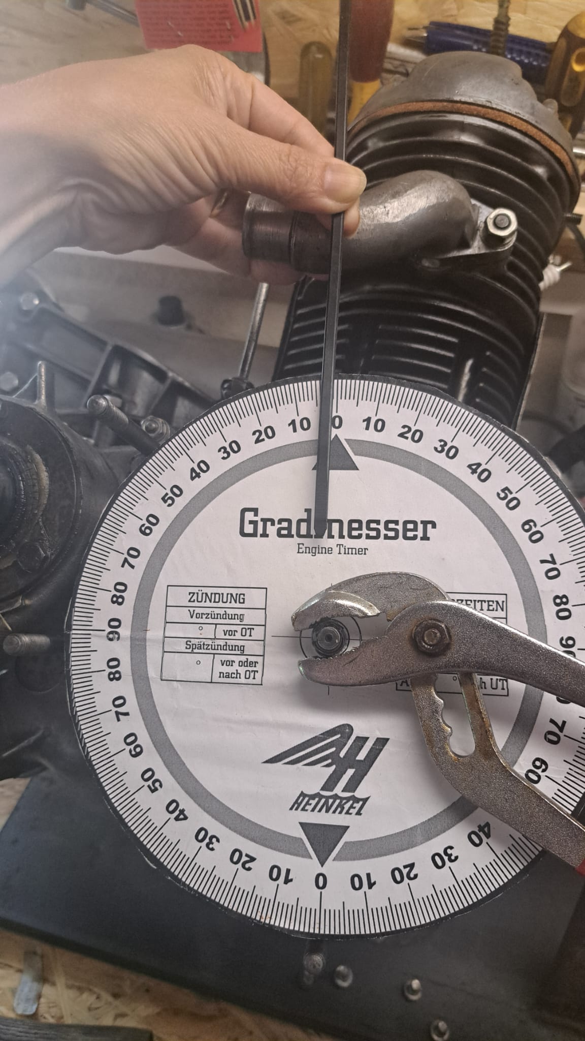

jetzt hab ich noch die Gradscheibe angelegt und messe eine Verstellung von ca 22-23°.
Ist das nicht normal?

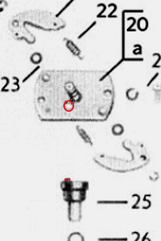

Hättest Du auf mein Diagramm vom Zündversteller in meinem Beitrag vom 11.08. geschaut :shock:
Darauf erkennst Du, dass der Zündzeitpunkt bis ca. 1.400 UPM bei 10° v.o.T. liegt.
das entspricht der Einstellung auf S.P. bei Leerlaufdrehzahl :idea:
Ab 1.400 bis ca.3.400 UPM verstellt der Versteller den Zündzeitpunkt um ca. 24°vor, bis zur Markierung F.P., die bei ca. 34°v.o.T. liegt.
Auf dem Foto erkennst Du den kurzen Zapfen auf der unterseite des Unterbrechernockens (rot umrandet).
in der Grundplatte erkennst Du eine größere Bohrung, in die dieser Zapfen eingreift und somit die Drehung des Unterbrechernockens
in beiden Richtungen begrenzt und dadurch nur eine Verstellung um 14° zulässt :wink:
