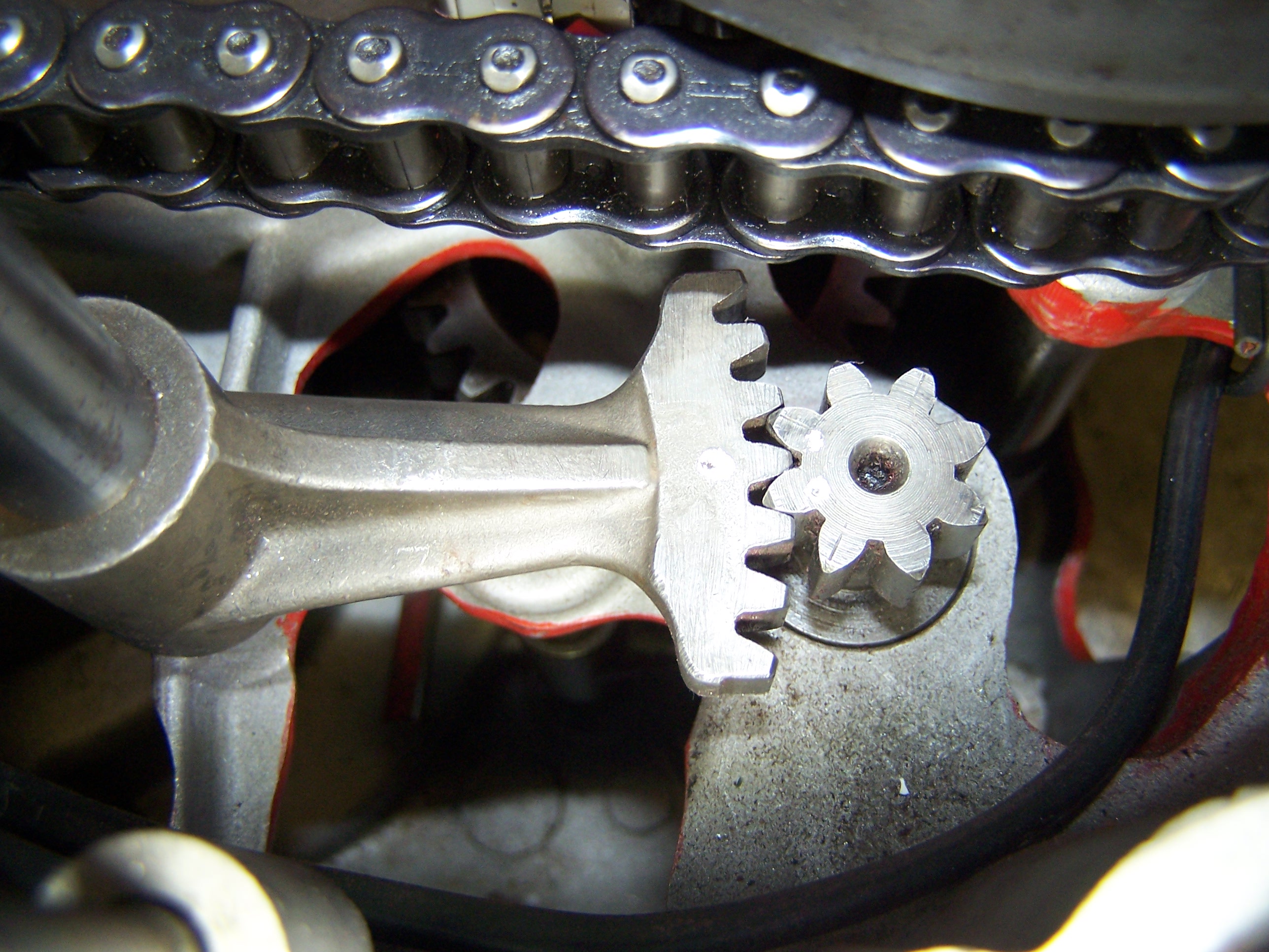

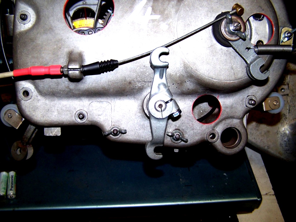

Beiträge: 3409
Re: Schaltzüge... das Grauen geht weiter
Servus Günni,
1.) Wenn das Schaltsegment um 90° verdreht eingesetzt wäre, würde dessen Zahnsegment in die Verzahnung der Schaltwalze
niemals eingreifen :?
Das nächste Foto zeigt die Schalthebelstellung mit Markierung im 4.Gang :
(aufgenommen von meinem Schnittmodell)
Wenn das Hinterrad unter dem Schwingarm minimal hochgebockt wird und sich frei drehen lässt, kann man ohne die kupplung zu betätigen
oder den Motor mühsam zu drehen, durch "Ruckeln" am Hinterrad alle Gänge durchschalten :idea:
Den 4.Gang findet man leicht durch Linksdrehung (oben nach vorne) des Schalthebels bis er nicht mehr weiter zu drehen geht.
Viel Erfolg und
Günni
