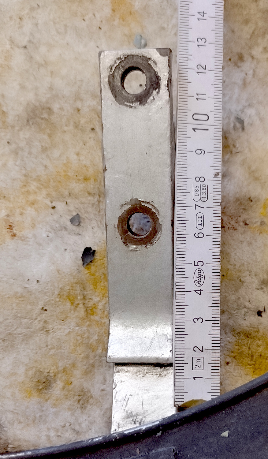

Ich baue mir zwei Halter. Der hintere erscheint mir gegenüber den Bildern auch kürzer.
Wie knapp sitzt der Kotflügel über dem serienmäßigen 4.00 Reifen? In welchem Abstand zur Fahrbahn (auf dem Hauptstädten stehend) endet der Kotflügel?

Das kann doch nicht stimmen???

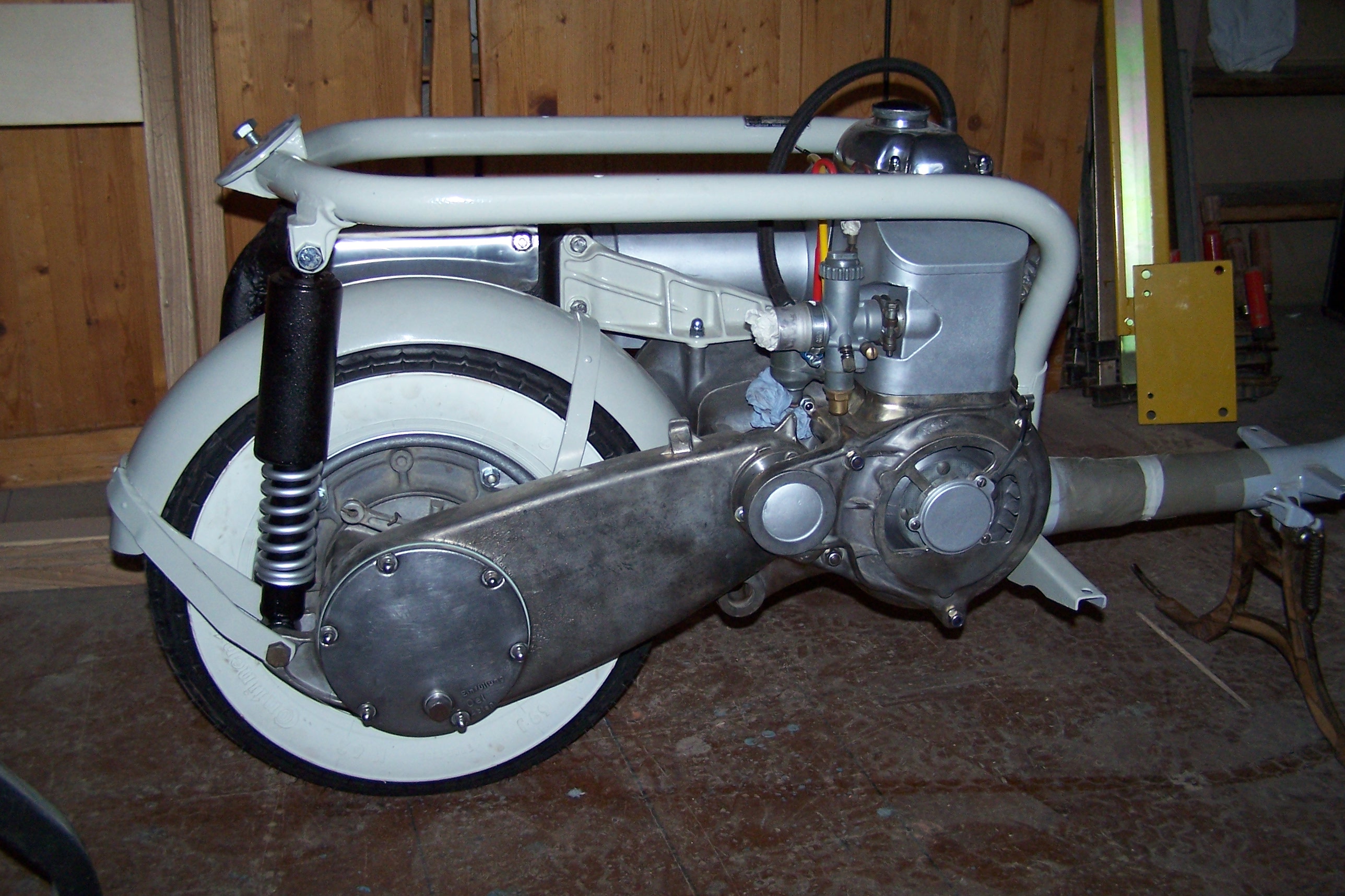

Servus Frischling,
so muss das aussehen :D

Hallo Frischling,
da stimmt tatsächlich etwas nicht mit den Maßen. In Deinem Foto (mit den Meterstab) ist der Abstand "Kante zu Loch" ca. 10,5cm. Bei meinem A1 Schutzblech beträgt der aber 14cm.
Der andere der beiden Halter hat bei mir einen Abstand von "Kante zu Loch" von ca. 12cm - ich würde wetten, das auch diese Halter bei Dir kürzer ist.
Vielleicht hast Du ja doch ein Schutzblech für ein 8-Zoll Rad erwischt?

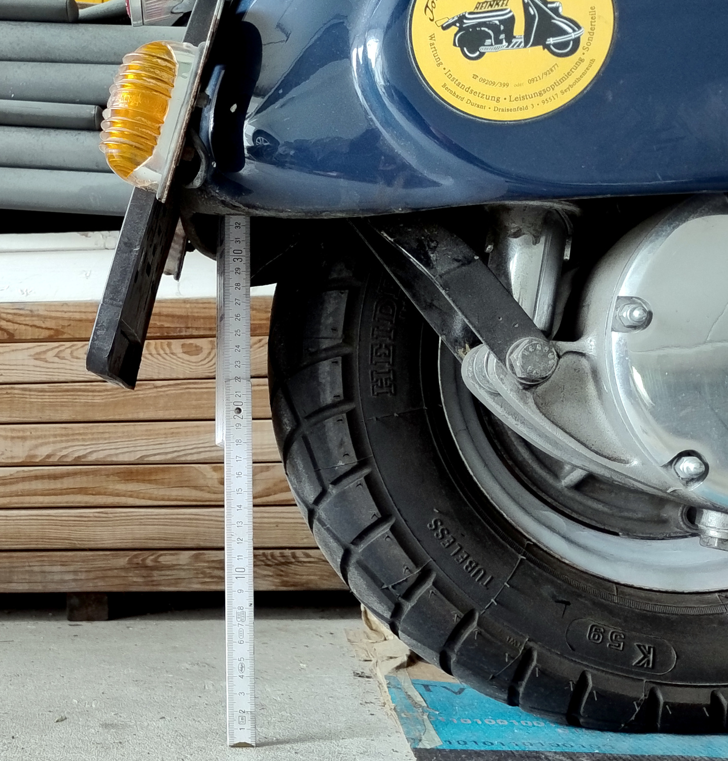

Übrigens: das von Dir gewünschte Maß für "Abstand hintere Unterkante zur Fahrbahn bei Roller auf dem Hauptständer" beträgt bei mir ca 29cm (ich habe aber die "modernen Reifen", das sollte jedoch nicht viel ausmachen).

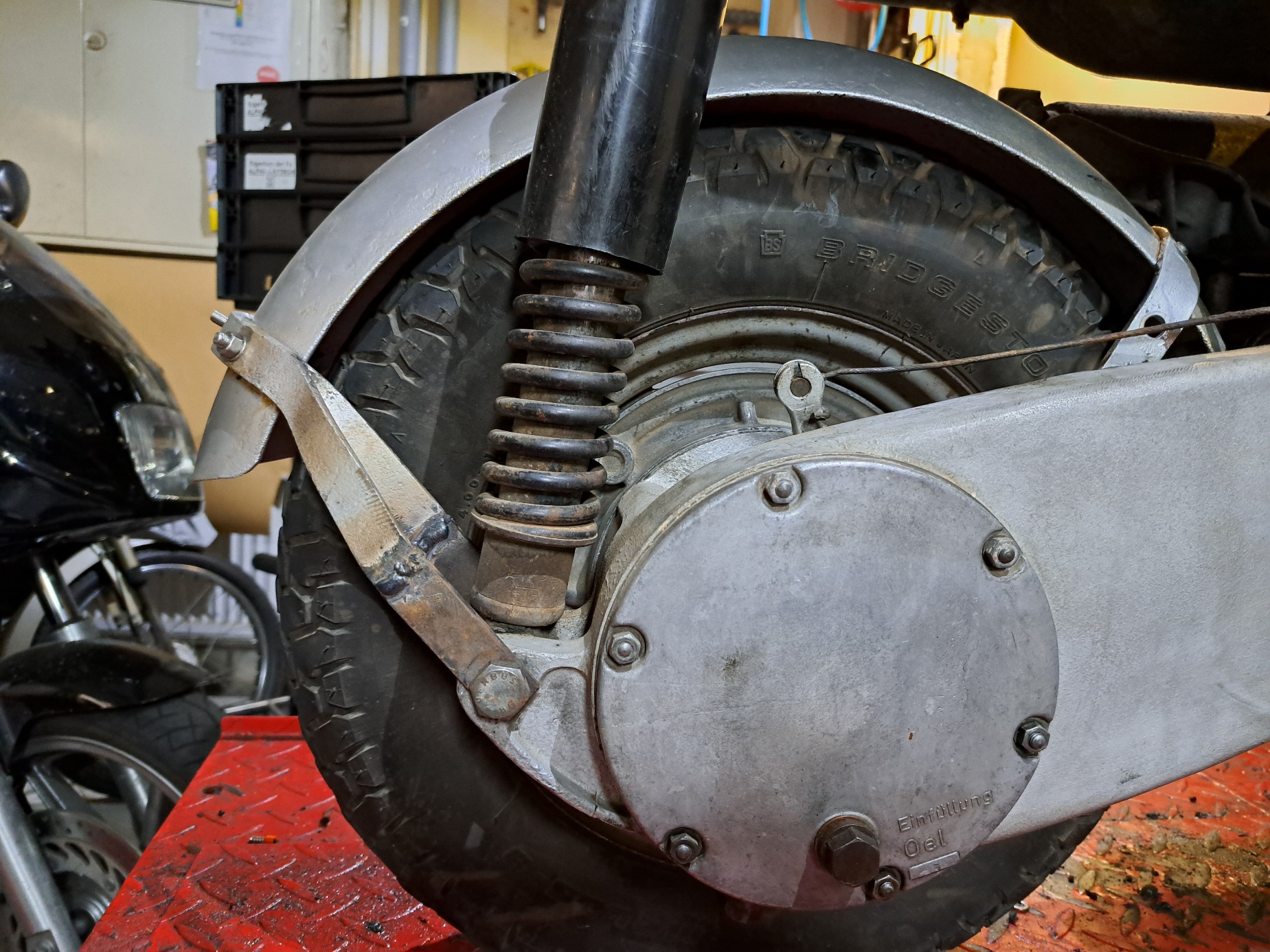

so, zurück am PC. Hier die versprochenen Bilder:
Verstärkung des Halters - Einfach ein zweites Flacheisen, grob "dazu gebrutzelt" und danach gemeinsam gebohrt. Simpel.
Länge des hinteren Halters (beim Stoßdämpfer)
Länge des vorderen Halters
Abstand des Schutzblechs vom Boden - ca. 28/29cm
Ich hoffe, das hilft Dir weiter,

Vielen Dank für die schnelle Hilfe!
Mit den Bildern und Maßen kann ich arbeiten. Der Radius von meinem Blech scheint zu stimmen. Es hat auf meinem Bild zumindet rundherum den gleichen Abstand zum Reifen.
