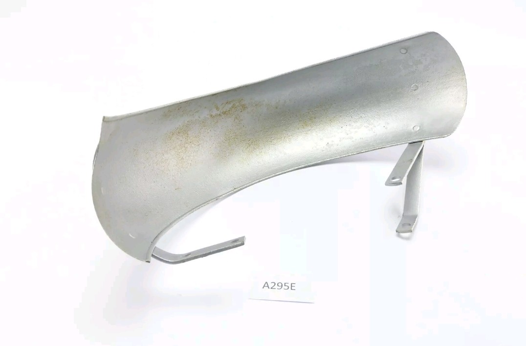

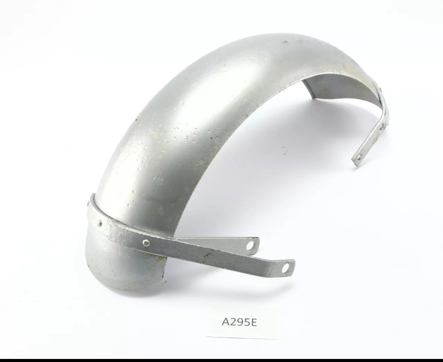

Mein 103 A1 hatte beim Kauf keinen hinteren Kotflügel. Habe bei Ebay einen gefunden (siehe Anhang). Leider passt er nicht. Die vordere Halterung passt überhaupt nicht zu den beiden M8 Löchern in der Schwinge. Falls ich den hinteren Bügel am Stoßdämpfer montiere, fehlen vorne 20 cm Schutzblech, da es total nach hinten verdreht ist. Habe ich ein 8 Zoll Schutzblech eines 102 bekommen?
Die Streben sind vernietet.
Kann mir jemand bitte ein Maß nennen mit dem ich kontrollieren kann was ich für ein Blech habe.

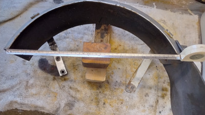

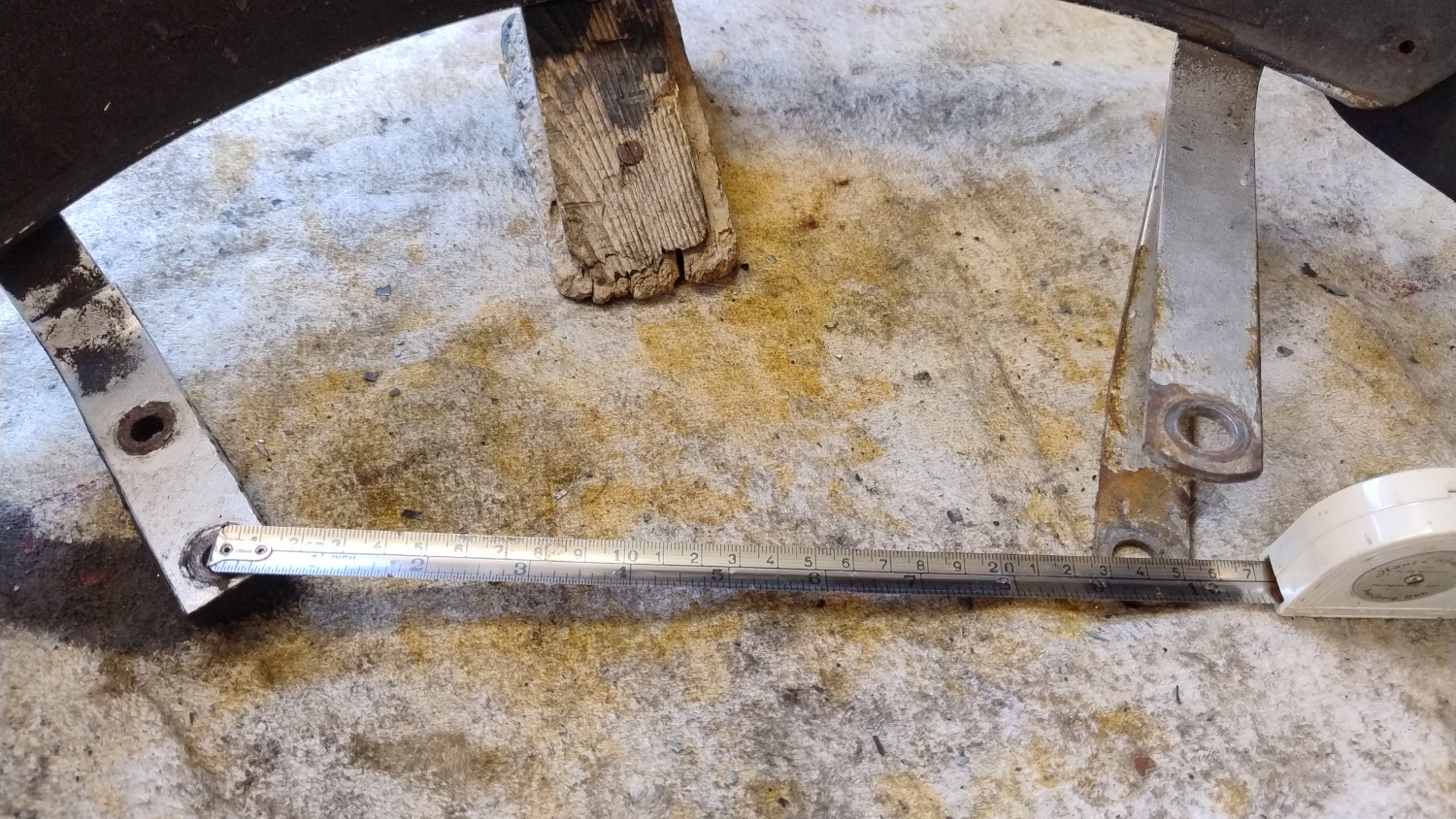

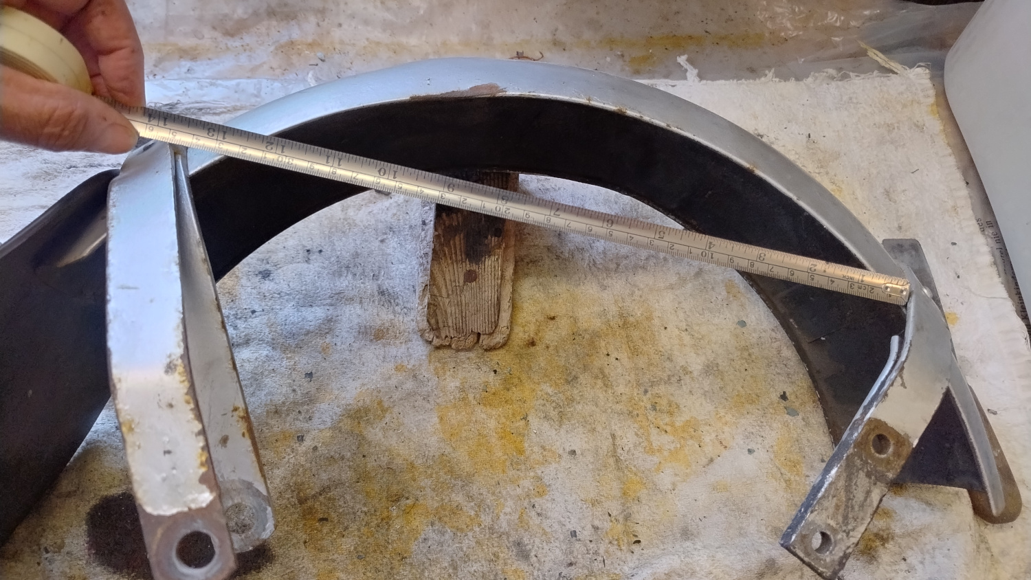

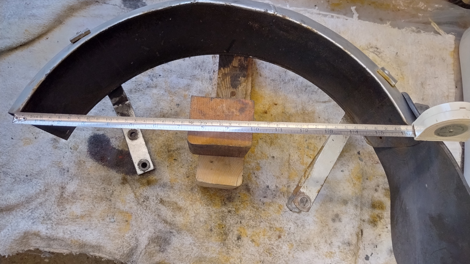

da ich gerade ein A1-Schutzblech auf der Werkbank habe (sorry für den dreckigen Zustand, ist in Überarbeitung...) hier mal drei (grobe) Masse für Dich:
Ich bin morgen wieder in der Werkstatt - falls Du mehr Maße brauchen solltest, sag einfach Bescheid. Ich denke aber, das hier sollte genügen um festzustellen, ob Du eins für den A1 gekauft hast oder nicht.
BTW: die Streben sind vernietet.

Vielen Dank für die schnelle Hilfe. 2/3 der Maße passen.
Die vordere Strebe ist das Problem. Meine ist nur einlagig und auf eine andere Art gebogen. Es entsteht zusätzlich auch ein Abstand zwischen Halter und Schwingarm. Da das Blech sonst recht gut ist, würde ich die vordere Strebe austauschen? Wie ich mir bereits angelesen habe bricht die wohl öfters und wird dementsprechend schwer zu bekommen sein?

Hallo Frischling,
ich würde die Strebe mit dem Brenner warm machen und vorsichtig hinbiegen. Danach einfach aufdoppeln (d.h. ein geeignetes Metallstück aufschweißen). Ich mache Dir morgen noch Detailfotos der Strebe - die ist auch im Original nur "gedoppelt".
Die Strebe wirst Du einzeln vermutlich nicht auftreiben. Vielleicht hat aber jemand noch ein völlig kaputtes altes "Spender-Schutzblech", von dem man die Strebe nehmen kann? Frag einfach mal im Forum/Marktplatz, vielleicht hast Du ja Glück...
Oder Du fertigst sie selber an. Ist ja nur ein Stück Flacheisen, gebogen und gebohrt, dann aufgenietet.
