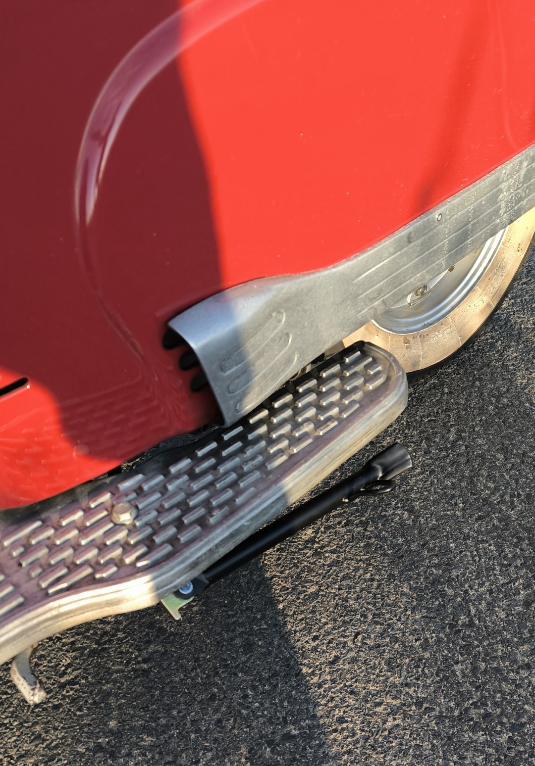

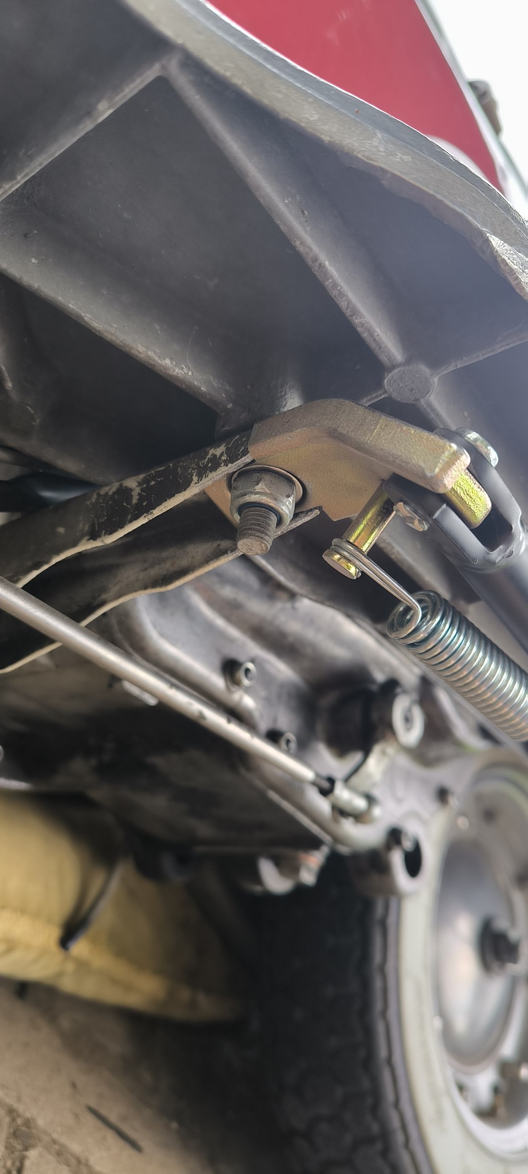

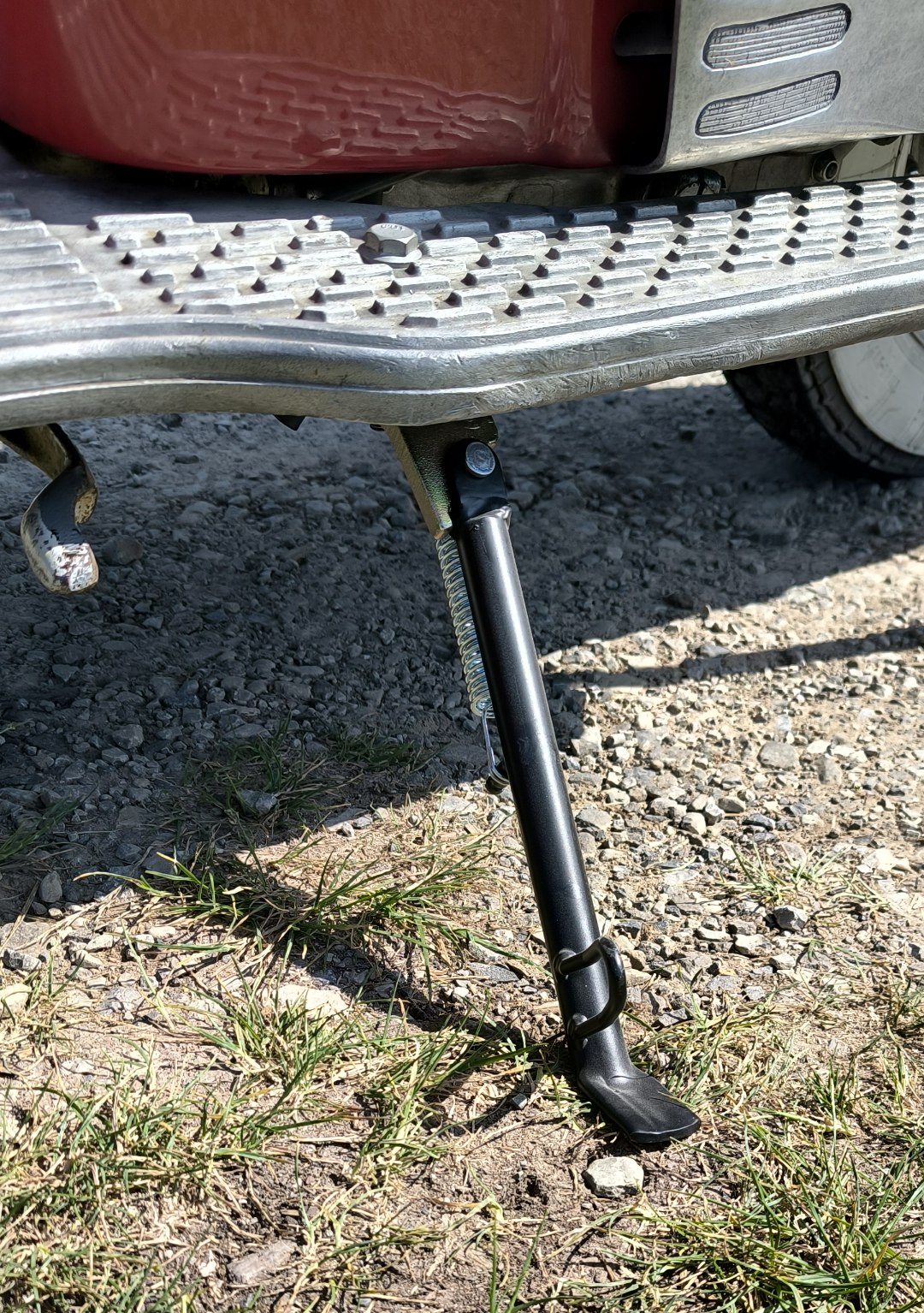

Hier meine Lösung Seitenständer.
Mangels Angebot an original Seitenständern habe ich einen 15 € Seitenständer für Piaggo verbaut. Halterung leicht modifiziert, mit der Flex etwas schmaler geschnitten, so daß diese in das U-Profil unter dem Trittbrett passt, und an der Original Bohrung mit längerer und etwas stärkerer Schraube befestigt.
Verchromt wäre schöner. Aber das Teil passt einfach perfekt von Länge und Winkel, ohne weitere Änderungen am Heinkel.

Ich habe mir gleich einen solchen Ständer bestellt. Ich schwanke allerdings noch, ob ich die Seiten des Halters parallel zu den Außenkanten abtrenne oder parallel zu der Aufdickung an der Oberseite des Halters, die ja etwas schräg verläuft.
Auf deinem Foto von unten meine ich zu erkennen, dass Du die Seiten parallel zu den Außenkanten abgetrennt hast (richtig?). Parallel zur Aufdickung abgetrennt würde der Ständer etwas weiter nach vorne schwenken und dadurch der Roller vermutlich stabiler stehen. Wie sind Deine Erfahrungen dazu? Steht Dein Roller stabil, auch wenn es ganz leicht bergab geht?

Ich habe an dem Befestigungswinkel des Seitenständers links und rechts je eine Streifen von vielleicht 3-4 mm parallel zur Kante abgeschnitten, so dass der Winkel spielfrei in das U Tragprofil passt. So passt der Ständer prima. Von oben drauf geschaut steht im eingeklappten Zustand nur der Bügel zum runterklappen über das Trittbrett vor. Kann den Ständer so vor dem absteigen mit dem Fuß schon erreichen und ausklappen.
Der Winkel ist sehr gut so, steht sicher. Ich habe den Niet der den Ständer am Winkel hält noch durch eine Schraube ersetzt. So konnte ich das Spiel in der Aufnahme reduzieren, der Roller steht etwas aufrechter und der Ständer klappt seitdem automatisch ein. Der Hebel Ist so für die Federn anscheinend günstiger.
Funktioniert super, wie dafür gemacht. Was mich nur ein wenig "stört" ist das es ihn nicht in Chrome gibt..... natürlich irrelevant, aber vielleicht werde ich das Teil doch noch lackieren....
Nur an der original Trittbrettschraube würde ich ihn nicht befestigen, ist zu dünn.
Grüße Stefan
