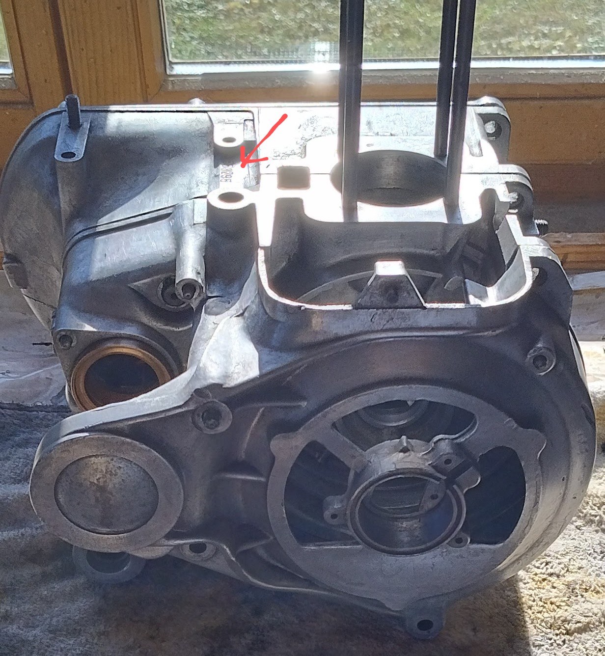

Auf der Website des Clubs (https://heinkel-club.de/fahrzeuge/tourist) steht für den A1 "Motornummer ab 520 001" und für den A2 "ab 570 063".
Die Motornummer findet sich in der Nähe der Auspuffkonsole:
Vielleicht hilft Dir das weiter?
